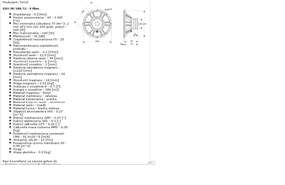

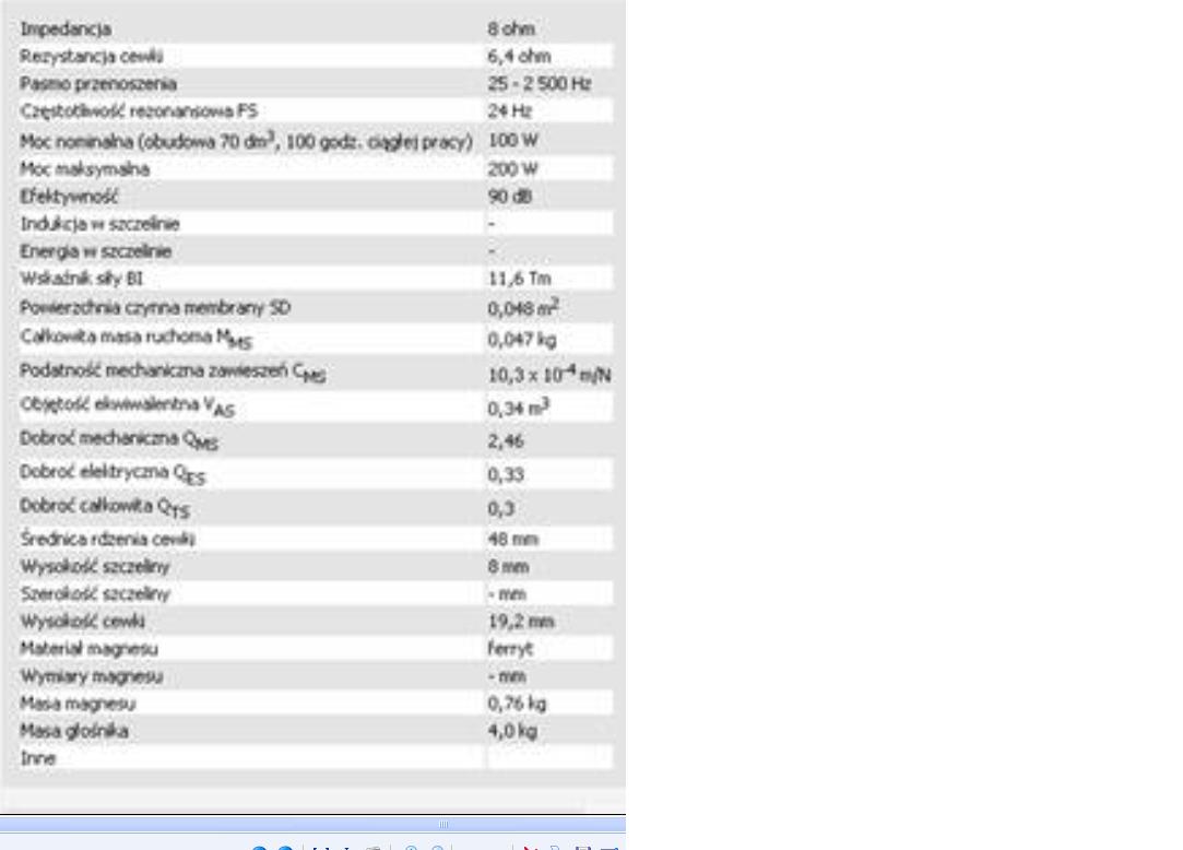

    Hmmm to przedstawię to inaczej żeby było jaśniej i będzie porównanie.
    o to parametry z allegro:

    A poniżej załączę fotki z etonsila i z skleptonsil, porównując te parametry jest spora niespójność między innymi SPL, PASMO, MOC MAKSYMALNA,FS, MALE RÓŻNICE W SD, WAGA GŁOŚNIKA, BI, VAS,QTS, ODCHYŁKI W QMS,WYSOKOŚĆ CEWKI.
    Jak dla mnie to albo to są dwa rużne modele lub parametry z "starej generacji" a drugie z nowej. Proszę o pomoc w wyjaśnieniu tych rozbieżności i zweryfikowanie które parametry są w końcu prawdziwe i rzetelne.

    Nie wydziwiaj kolego i nie kombinuj bo nie ma Tonsila który zchodzi poniżej 40 Hz. GDN 30/80 GDN30/100 to głośniki , które schodza najniżej, jak już wcześniej pisałem w jakich warunkach.
    Czy myślisz że Cię nie rozumie.
    Czy myśłisz że 46 Hz dla spadku - 3 dB to mało:?:. Otóż to bardzo dobry wynik. Ma go GDN30/80/2 w 66 litrach z BR. Oczywiście są głośniki które mogą grać niżej, ale po co.
    Kosztem mulenia i efektywności.

    Kiedyś istotnie spotkałem się że zamieniali parametry pomiędzy 30/80 z 30/100.
    Tam różnice były i w Qts i Vts i Fs no i w SPL, to - to sie może zgadzać GDN 30/80/2 ma Qts 0,26, Fs 25Hz, Vas 270dm3 i SPL 92dB ( 30/80/4 i 30/80/6 to to samo)
    A 30/100/11 ma mieć Qts 0,3, Fs-24, Vas 340, i SPL 90dB ( 30/100/1, 30/100/7 i 30/100/8 to to samo. Te Fs 45Hz to błąd w drukarni :cry:
    Już rozumie kolegi niepewność :D
    Pozdro.
