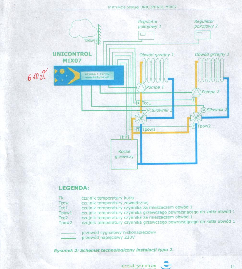

  • #19 7642853
    Zayer2
    Posty: 49
    Ocena: 20
    krzysio_sr napisał:
    Może coś takiego ?
    Jak? Dwa niezależne obiegi i dwa sterowniki do nich.
    To jest dobra koncepcja, bo nie opiera się na mieszaczu tylko na dwóch zaworach (elektrozaworach). Jak rozumiem MIX07 to jest element, który załatwi sterowanie elektrozaworami i piecem jednocześnie? Czy ono współpracuje z każdym kotłem i każdym rodzajem zaworu? Kocioł już mam Brotje WBS 22, sterowniki pokojowe Brotje też. Jeszcze mam pytanie o pompy. Czy mogę nie stosować dodatkowych pomp na każdym obiegu jeśli pompa w kotle spokojnie obsługuje całą instalację? Czy bez pomp MIX07 będzie działał poprawnie, czy np będzie zgłaszał błędy? Oprócz zmniejszenia kosztu instalacji o dwie pompy plus jest taki że praca pompy w piecu jest modulowana, a te dodatkowe działają zerojedynkowo więc zwykle za szybko wychładzają instalację.
    Czy MIX07 załatwia sprawę zabezpieczenia kotła przed włączeniem pompy w kotle jeśli oba elektrozawory są zamknięte?
  • #20 7643613
  • #21 7646093
    Zayer2
    Posty: 49
    Ocena: 20
    No to mnie zasmuciłeś, bo ten wygląda na znacznie bardziej skomplikowany i pewnie droższy. A co jest powodem, że tamten nie pasuje, bo schemat instalacji wydaje się ok. tylko kwestia sterowania tymi zaworami, MIX to załatwia, a tak nie wiadomo jak to podłączyć.

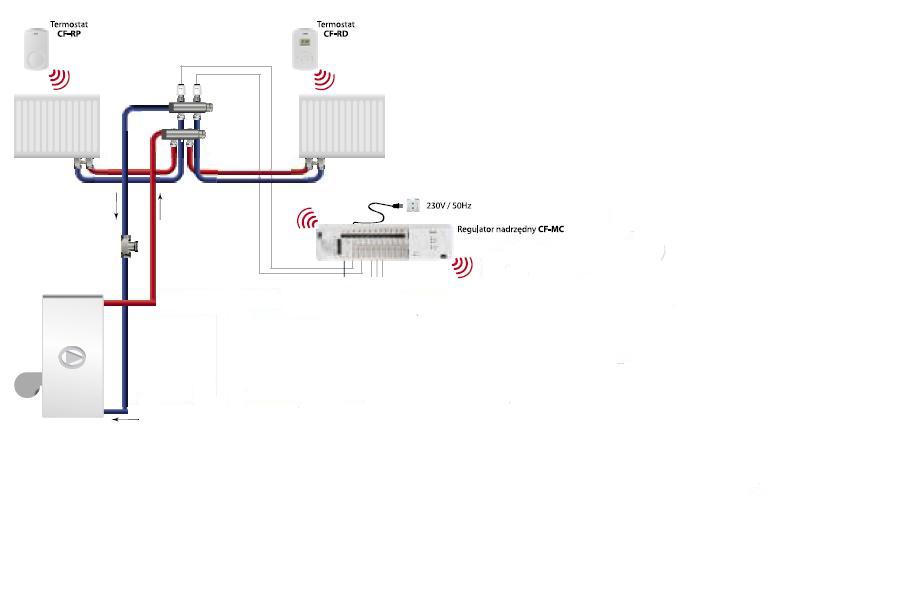

  • #24 7647371
  • #25 7647447
    Zayer2
    Posty: 49
    Ocena: 20
    krzysio_sr napisał:
    Poza tym nie chodzi dokładnie o to rozwiązanie.(chciałem pokazać że istnieją inne metody regulacji)
    tak też to rozumiem.
    Hydraulicznie to będzie dokładnie takie rozwiązanie, a od strony sterowania planuje podłączenie sterownika równolegle do pieca i elektrozaworu, drugiego sterownika również równolegle do pieca i drugiego elektrozaworu. Jeśli to nie zda egzaminu będę skazany na urządzenie w stylu regulatora nadrzędnego CF-MC. Chyba, że z góry wiadomo że to się nie uda, o czym nie wiem.

    Bardzo podobny, wręcz bliźniaczy temat już był przerabiany na tym forum.
    https://www.elektroda.pl/rtvforum/topic1531101.html
    Jeśli chodzi o mieszacze zbudowane tylko o same zawory trój lub czterodrogowe to jak pisze
    krzysio_sr napisał:
    Jak się to czyta , to "bebechy" się wywracają.
    krzysio_sr napisał:
    Gdzie Wy widzicie drugą pompę ?
    Druga pompa była tylko do podłogówki.
    Jeżeli macie problemy , to specjalnie dla Was wymazałem "gumką" zbędną część instalacji.
    A na tym co widać - umówmy się że są to strefy , które mogą być sterowane czymś "mądrzejszym" niż tylko termozawór.
    Autor tego tematu pytał o możliwość regulacji strefowej.(czy umiecie czytać ze zrozumieniem tekstu ?)
    Termozawory nigdy nie będą regulować strefowo i niezależnie od innych czynników.
    Termozawór nie potrafi włączyć pompy lub kotła a samo otwarcie zaworu przy wyłączonym kotle nie spowoduje że grzejnik lub ich grupa zaczną grzać.
    Zastanówcie się - można komuś coś podpowiedzieć , ale nie znając odpowiedzi nie należy za wszelką ceną odpowiadać.
    krzysio_sr napisał:
    ps. Jeżeli autor tego tematu zapyta kiedyś - czym zastąpić takie sterowanie , to mu podpowiecie że "głupszym" termozaworem , ale bez możliwości włączenia jakiejś strefy o wyznaczonej godzinie.
    Zmiana więc położenia klapy mieszającej w zaworze mieszającym nie spowoduje przepływu czynnika grzewczego. Potrzebna jest pompa. I tu dochodzimy do sedna. Pompa bywa tańsza od takiego zaworu mieszającego, spowodowanie jej pracy wymusi załączenie kotła do grzania, więc możliwość sterowania układem. Proponowany przeze mnie CONECT zawiera dwie pompy i prosty mieszacz termostatyczny i możliwość sterowania każdym z obiegów osobnym termostatem, lub jeszcze prostszy układ z linka podanego wyżej. Ludzkość do tej pory nie wymyśliła nic prostszego niż pompa i termostat, który nią steruje, aby móc niezależnie ogrzewać dwa lub więcej obiegów
