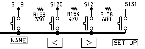

    Co do tych przycisków to musi być pewność.
    Tutaj masz przykładową organizację przycisków:
    Bench KH 2300 - brak reakcji na regulację głośności, brak dźwięku
    W Twojej wieży raczej na pewno będzie to samo rozwiązanie. Jak widać dolna linia jest spięta do masy, góra natomiast do konkretnego portu procesora. Dzięki rezystorom szeregowym procesor "wie", który z przycisków został naciśnięty.
    Popatrz dokładnie na ścieżki, bo pewnie takich sekcji przycisków będzie parę.
    Przemierz też omomierzem ciągłość ścieżek, czy wciśnięcie przycisku będzie powodowało ustalenie się jakiejś rezystancji na danym porcie/nóżce procesora (zimny lut).

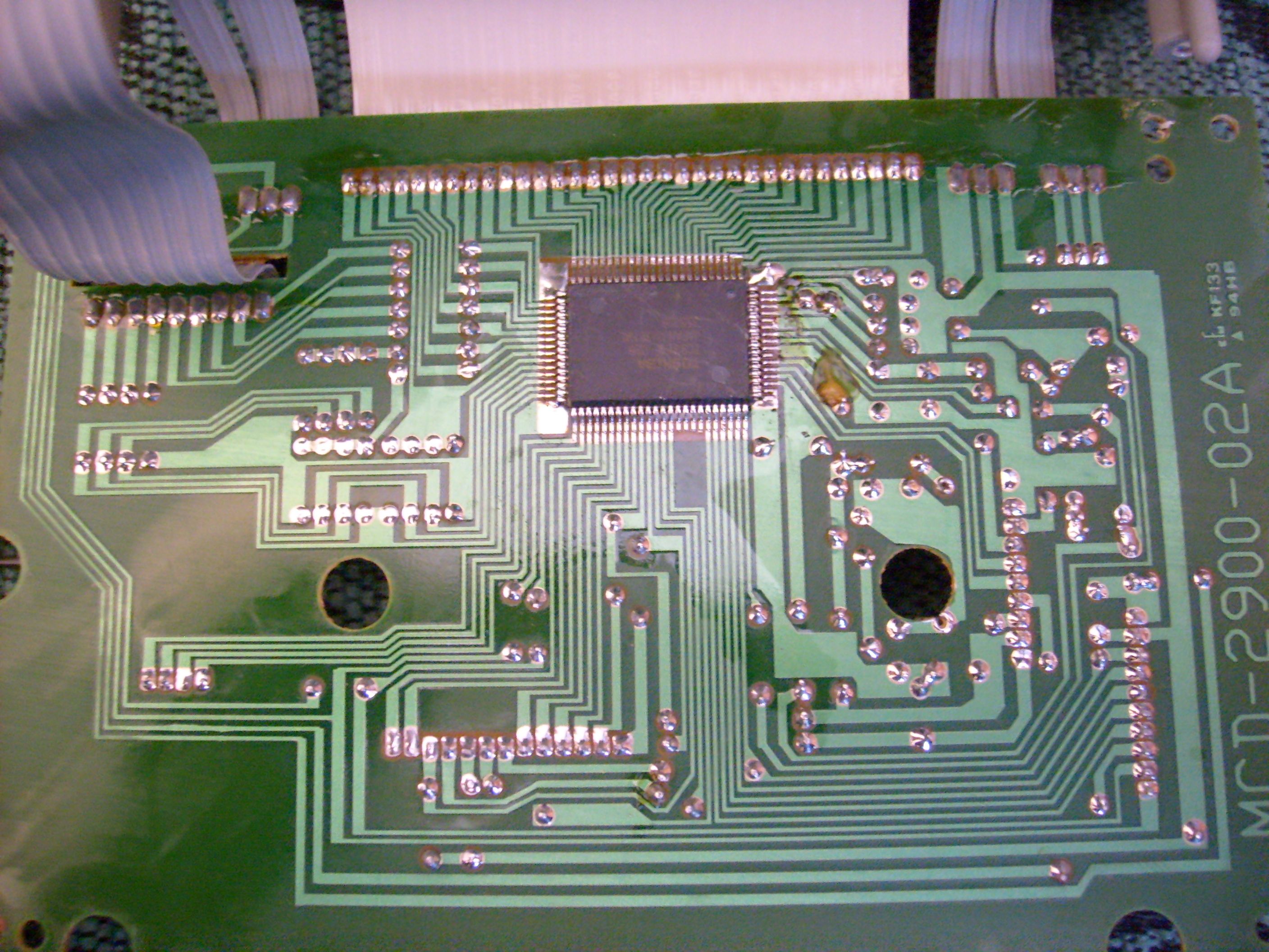

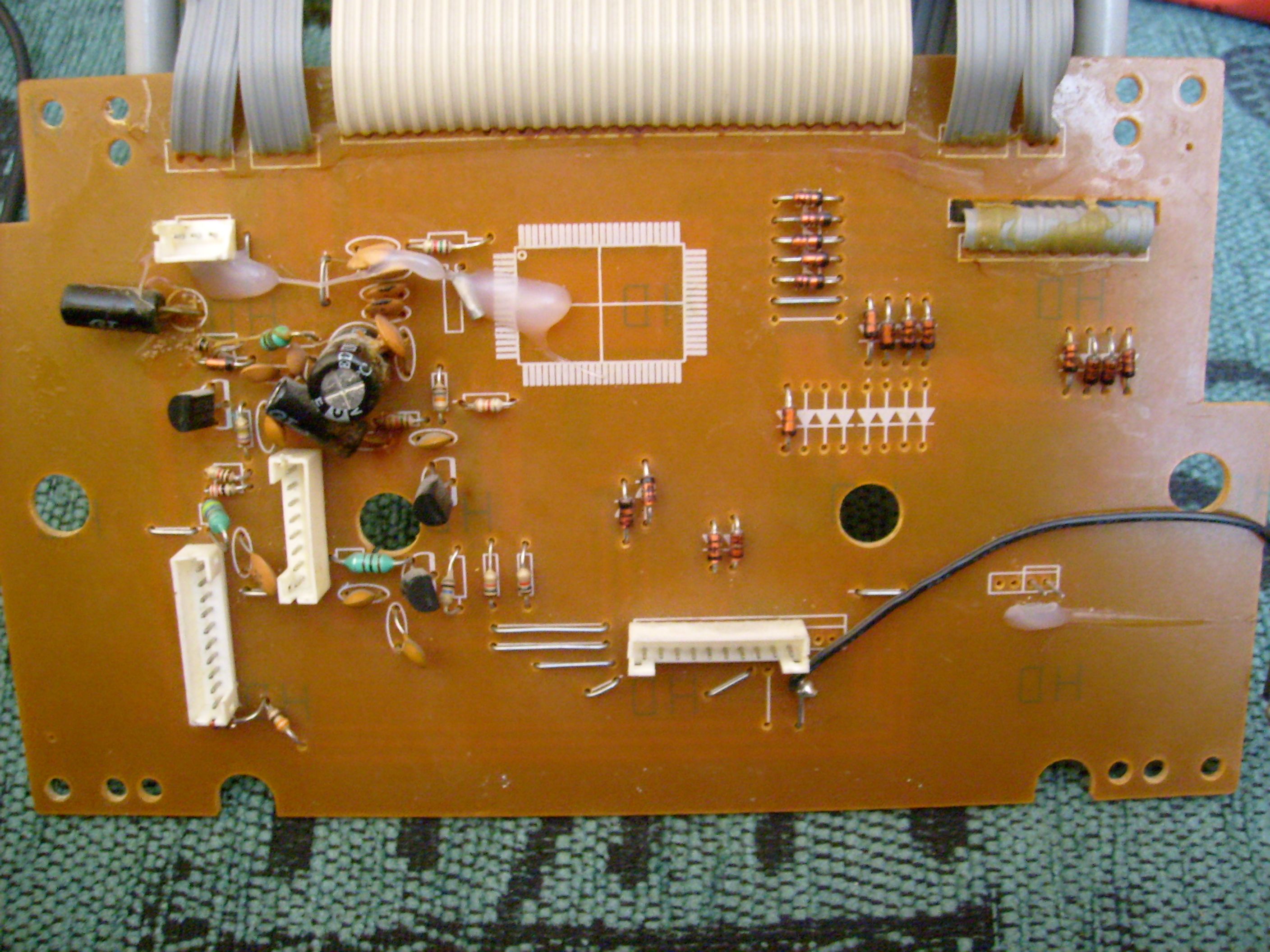

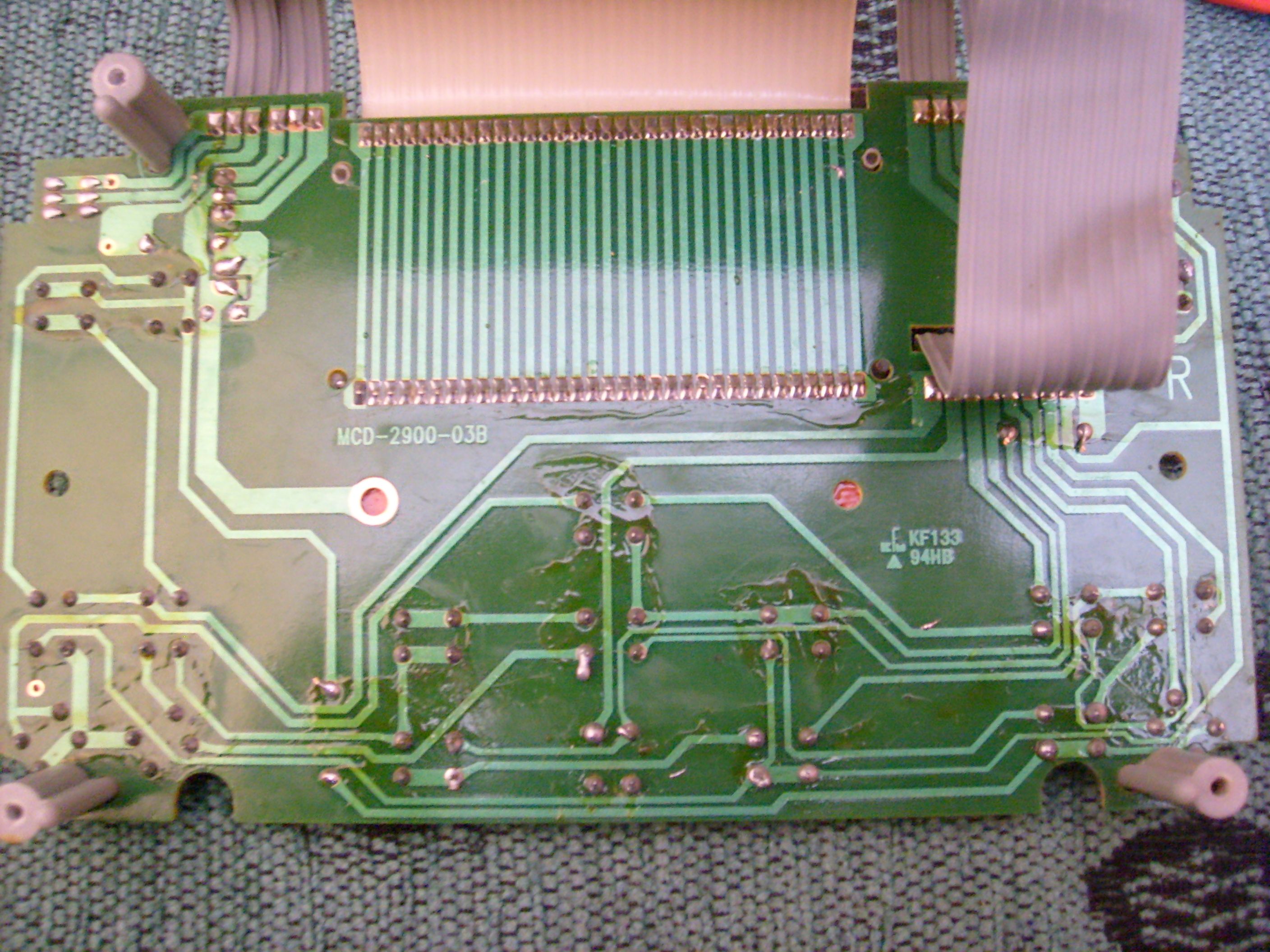

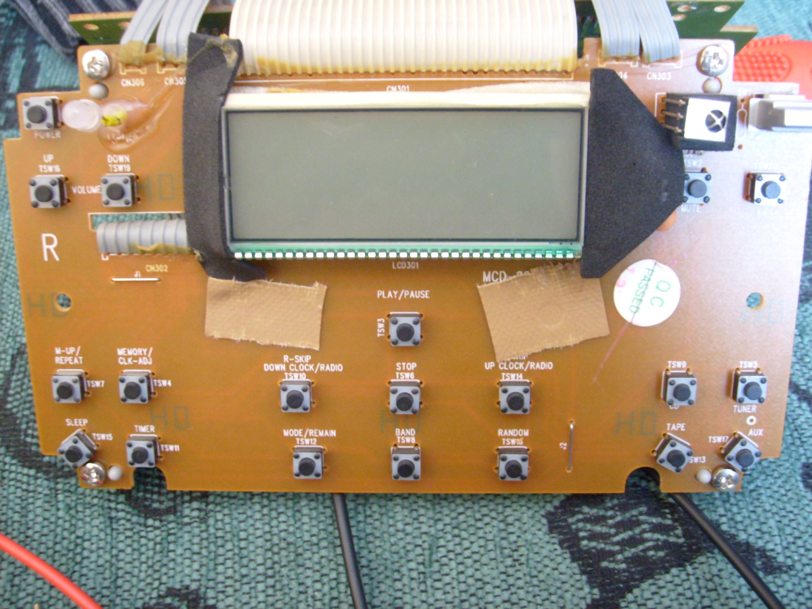

  • #7 7649006
    StGreg
    Posty: 6
    Niedziałające przyciski znajdują się w (chyba) osobnych grupach, chociaż szczerze powiedziawszy po bliższym zbadaniu płytki wygląda to tak... jakby wszystkie przyciski miały wspólną masę ale może to być moje mylne spostrzeżenie.
    Co do pamięci - wieża nie posiadała jako-takiej pamięci. Tzn. 'trzymała' ustawienia dopóki otrzymywała zasilanie z sieci, po odłączeniu jej od prądu gubiła wszystkie zapisane stacje radiowe,ustawienie głośności itd. Zresztą w pobliżu procesora jak i na całej płytce nie znalazłem żadnego układu, który mógłby być pamięcią. Cały 'moduł' sterujący składa się z dwóch płytek drukowanych połączonych taśmami. Poniżej zamieszczam zdjęcia płyty, może zauważysz na nich coś interesującego.
    Płytka 1
    Przód:
    Tył:
    Płytka 2
    Przód:
    Tył:
  • #8 7665485
    bibul
    Posty: 438
    Pomógł: 35
    Ocena: 31
    Hmm, wszystkiego na zdjęciach nie widać (taśmy zasłaniają ścieżki pod przyciskami volume). Klawiatura zdaje się być połączona multipleksowo - w macierz.
    Ja bym wymienił te przyciski - nawet wszystkie, bo koszt niewielki i pewność co do takich niespodzianek.
    Poza tym, proponuję obowiązkowo sprawdzić diody, poprzez które taśmy podłączone są do procesora.
