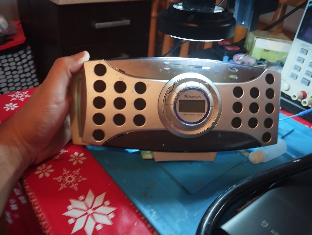

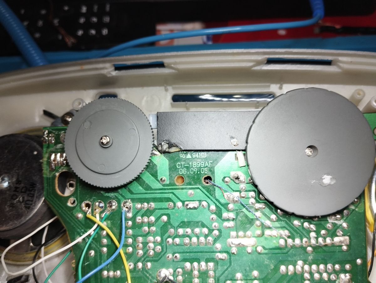

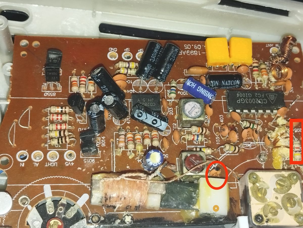

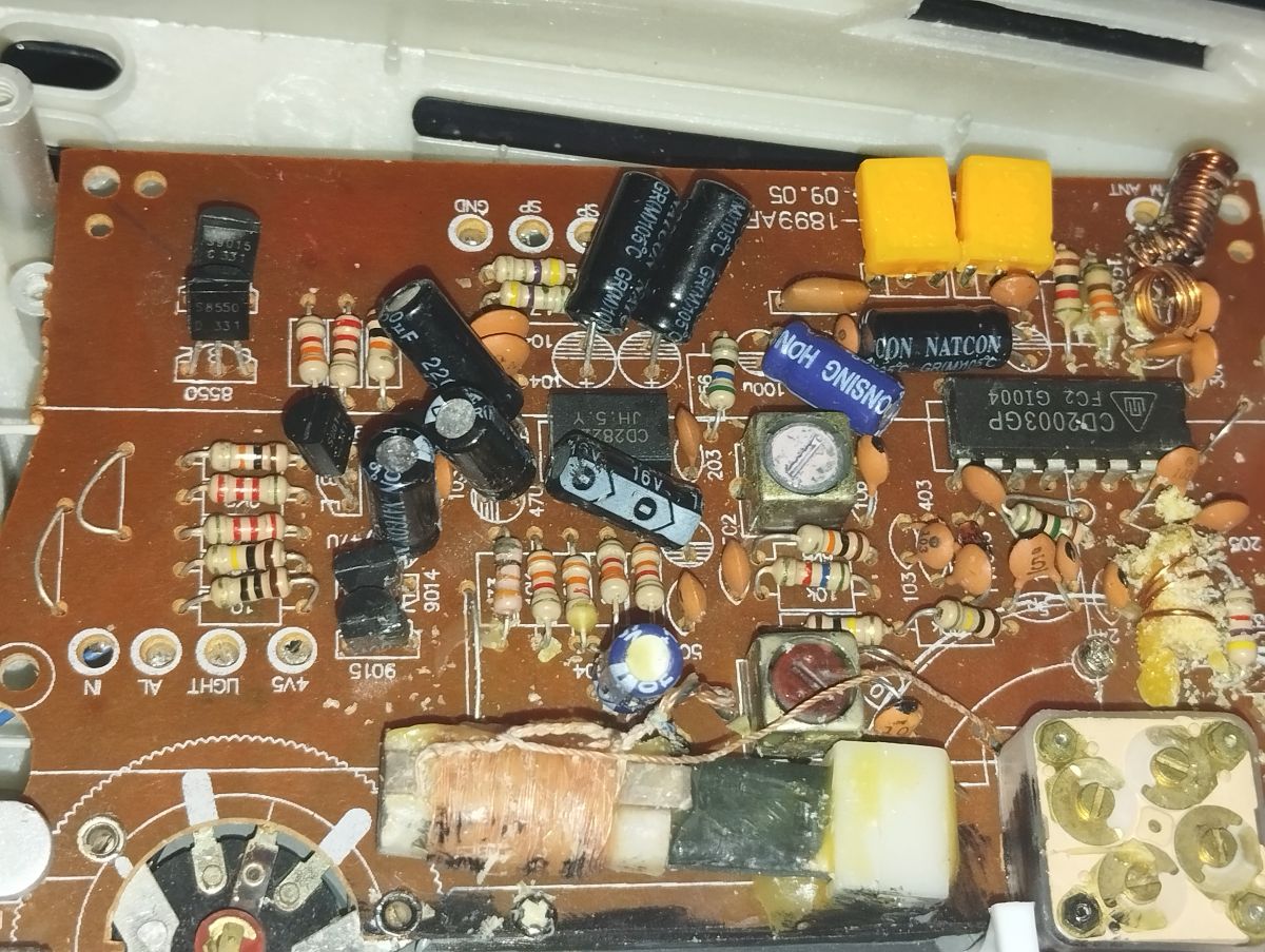

    Cześć mam taki problem. Chciałem naprawić radyjko w/w firmy. Nie jest to jakiś s drogi sprzęt . Chodzi o to żeby się udało go naprawić a przy okazji czegoś nauczyć.
    Nigdy nie reperowałem radia.
    Radio nie uruchamia się , nic nie słuchać .
    Na wejściu jest 4,8 V czyli napięcie z baterii dochodzi do płytki.
    Po mierzyłem wszystkie elementy, znalazłem dwa uszkodzone elementy jeden opornik, który jest między cewkami i jeden kondensator który jest zwarty.
    Zamieszczam wszystko ja zdjęciach.
    Sprawdzałem na razie tylko na zasilaniu z baterii.
    Zbliżenie na płytkę drukowaną z elementami elektronicznymi radia. Widok płytki drukowanej radia z różnymi elementami elektronicznymi, takimi jak rezystory, kondensatory i cewki.
    Zdjęcie płytki drukowanej radia z zaznaczonymi uszkodzonymi elementami.
    Zwarte elementy do wymiany.
    Od wczoraj godzin wieczornych dopiero się tym bawię.

    Te dwa elementy mierzyłeś wlutowane w płytkę? Jeśli tak, to ponów pomiary przy odlutowanych choć po jednej nodze każdego z nich.
    Zwarcie jest gdzieś indziej, a nie na małym kondensatorze i na rezystorze.

    Faktycznie, sprawdziłem ten rezystor na szybko. Wylutowałem jedną nogę rezystora i jest sprawny. Natomiast gdy sprawdzam na przelotach tam gdzie był rezystor jest zwarcie w sensie przejście. Po sprawdzam jeszcze na spokojnie po południu bo jestem w pracy i tylko z doskoku mogę coś sprawdzić.
    Dziękuję za każdą dobrą radę.
    Postaraj się mierzyć multimetrem na funkcji "Pomiar rezystancji" a nie "Test ciągłości obwodu".

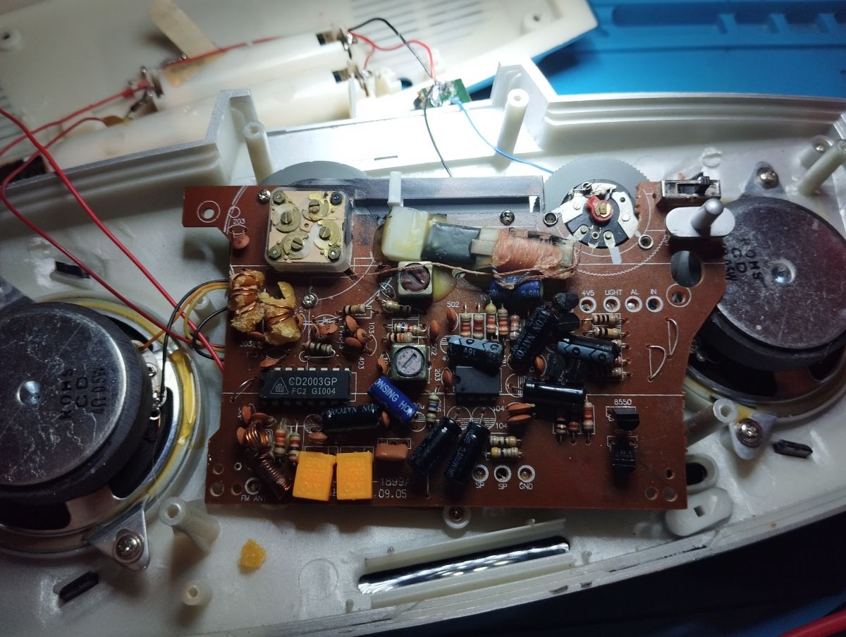

    Płytka drukowana z przylutowanymi przewodami i elementami elektronicznymi. Wnętrze urządzenia elektronicznego z płytką drukowaną i kolorowymi przewodami. Płytka drukowana z elementami elektronicznymi i podłączonymi przewodami. Osoba trzyma panel audio Bench na biurku z narzędziami elektronicznymi.
    >>20951363
    Tak też sprawdzałem. Muszę na spokojnie przysiąść do tego . W miejscu podejrzanego opornika mam 0 ohma. Dziwne że tam jest przejście na tzw. drut

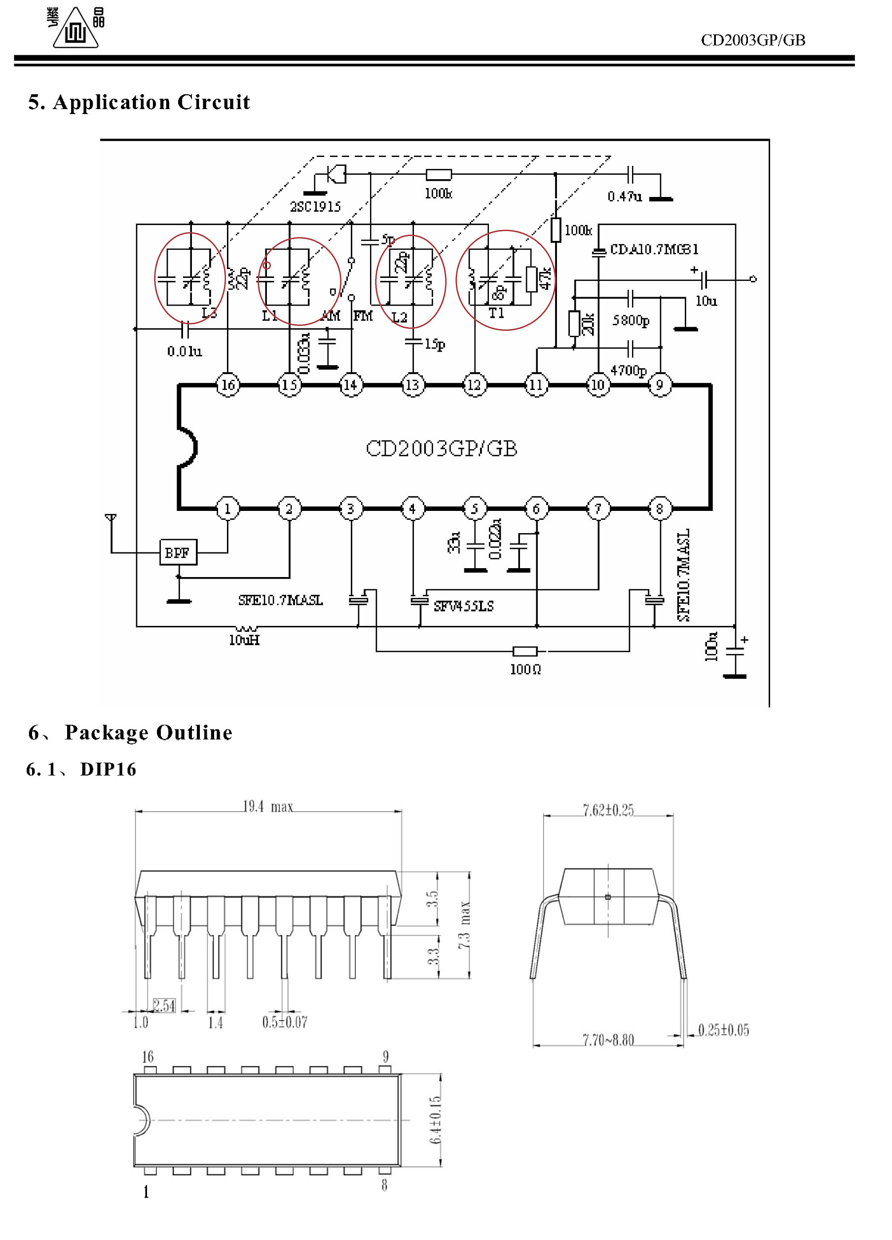

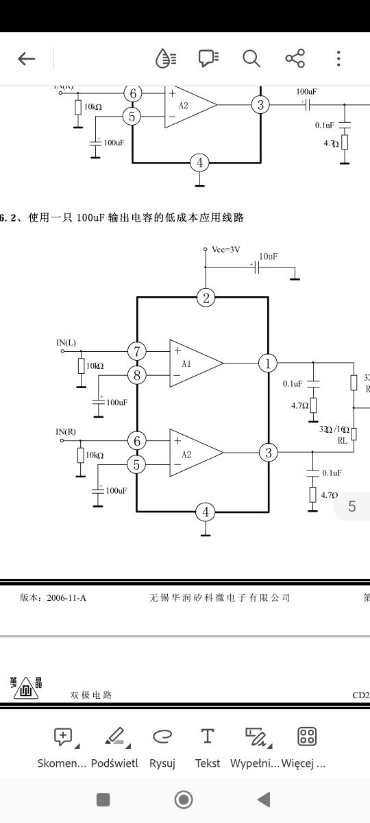

    #8 20953022
    prazol
    Poziom 25  
    Posty: 677
    Pomógł: 59
    Ocena: 59
    Nie dziwne, wystarczy zobaczyć na aplikację układu i widać (na płycie też widać), że cewka bocznikuje, kondensator tak samo.
    Sprawdź,czy CD2822 ma zasilanie na pin2.
    Jak jest zasilanie i głośnik sprawny to, dotkni pin 6,7 powinien być brum w głośniku.
    Jak jest zasilanie na CD2822 i nie ma innych uszkodzeń w jego otoczeniu to, układ do wymiany.

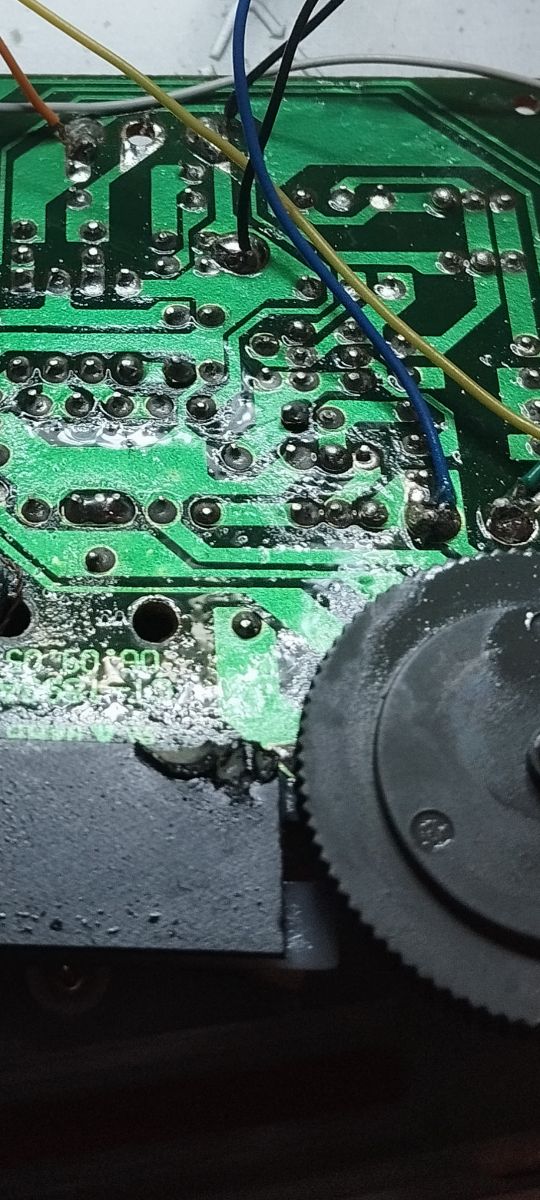

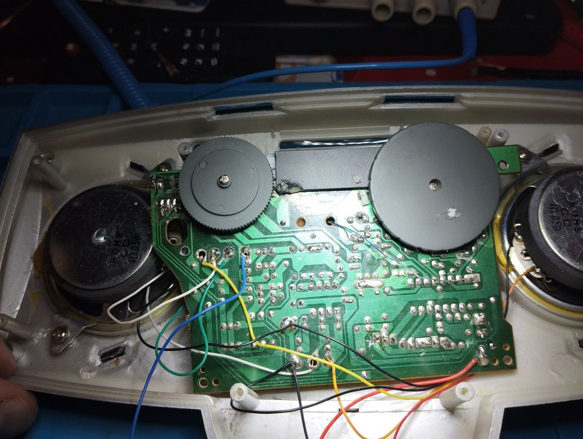

    Dzień dobry coś mnie przeziębienie wzięło i walczyłem o życie :) nie miałem jak wczoraj po sprawdzać urządzenia. Działa jedynie wyświetlacz z godzina na panelu przednim.
    Szczerze to muszę kilka kabelków przysługiwać bo 2:kabelki mi się oderwały. Dobrze że mam zdjęcia , chociaż kable przy koszyku baterii dziwnie kolorystycznie są podłączone. Mam wrażenie że to było wcześniej grzebane, bo widzę miejscami ślady przytopień może lutownica. Chyba że to w wyniku awarii.
    Zbliżenie na płytkę elektroniczną z kolorowymi przewodami.

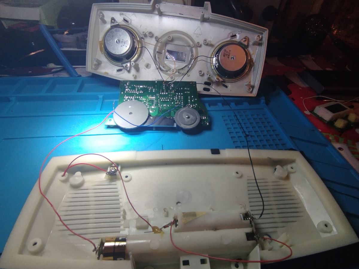

    Podłączyłem wszystko na nowo, odłączyłem wyświetlacz , podłączyłem tylko głośniki i zasilanie.
    Otwarte urządzenie elektroniczne z widocznymi głośnikami, przewodami i obudową.
    >>20953022
    napięcie na pinie nr 2. W/w układu. 500mV.
    Widzę że schematu że powinno być tam 3 V.
    >>20953022
    Nie ma napięcia na pinie nr 2. W/w układu.
    Coś jest z przełącznikiem. Udało mi się go jakoś załączyć i ma 2 nodze układu mam 3 V.

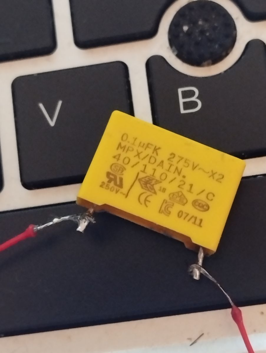

    To radio nie ma portu słuchawkowego to straszny staroć. Gdzie miał bym się wpiąć Mp3 i jak ?

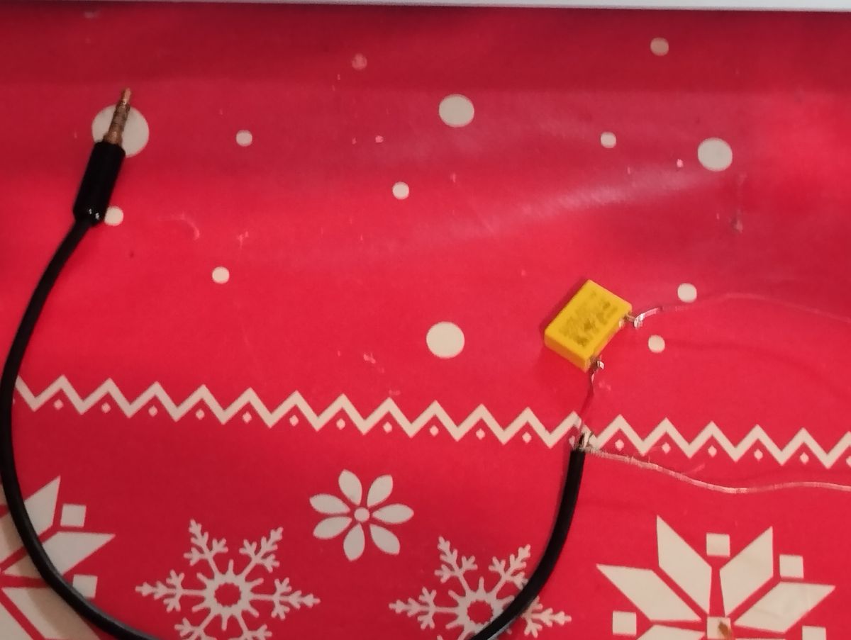

    Zrób sobie taką sondę i po problemie z podaniem sygnału na naprawiane urządzenie audio jak i z podsłuchaniem sygnału w naprawianym urządzeniu audio.
    • Naprawa radia budzik Bench KH 2249 - uszkodzony opornik i kondensator sonda.jpg (47.58 KB) Musisz być zalogowany, aby pobrać ten załącznik.
  • #22 20962695
    prazol
    Poziom 25  
    Posty: 677
    Pomógł: 59
    Ocena: 59
    Zrobiłem podobną sondę jak na schemacie.
    Jednak użyłem kondensatora 0,1 uF. Nie wiem czy 100 nF to nie za mało.
    OK. To sprawdź ją na czymś,czy działa i ten CD2822 sprawdź.
    I np do jakiegoś głośnika , masę(czyli oplot) do minusa a plus do plusa.
    Masz podać sygnał na wejście jakiegoś wzmacniacza np. jak masz zestaw głośnikowy do komputera, a nie "goły" głośnik, "telefonu port słuchawkowy" głośnika nie "napędzi.

    Zrobiłem tak jak Pan polecał. Podłączyłem subufer z wejściem i wyjściem na kolumny.
    Dwa głośniki są na pewno sprawne , gra w nich muzyka.
    Gdy za pomocą sondy sprawdzam to na układzie
    Na n, 5,6 układu - gra cicho muzyka
    To samo 7,8 - nodze układu - gra cicho muzyka.
    Gdy przyłożyłem masę do metalowej części z potencjometrem , głos jest wzmocniony i występuje tylko na jednym głośniku radia.
    Czy to znaczy że układ funkcjonuje poprawnie ?
    Czy to znaczy, że układ funkcjonuje poprawnie?
    Jak zrobisz to, poprawnie będzie wiadomo.
    Wejście Lewy to pin 7, a Prawy to pin 6.
    Podaj sygnał, który da się regulować jego moc i jak układ będzie reagował na zwiększanie siły sygnału, będzie głośniej grało bez zniekształceń, to układ sprawny.

    Przemo1983rmi
    Poziom 3  
    Posty: 335
    Ocena: 43
    Zrobiłem to poprawnie.
    Taki sam efekt na prawym i lewym wejściu do układu.
    Bardzo cichy dźwięk , słyszany jak podgłośnie tel na maksa. Tak jak by sygnał nie był wzmocniony.
    Czy to może być wina tego kabla który zrobiłem że słychac muzykę bardzo cicho?
    Daje się ściszać i podgłośniać ma każdym z wejść układu. Zarówno kanał prawy jak i lewym.

  • #29 20964523
    Przemo1983rmi
    Poziom 3  
    Posty: 335
    Ocena: 43

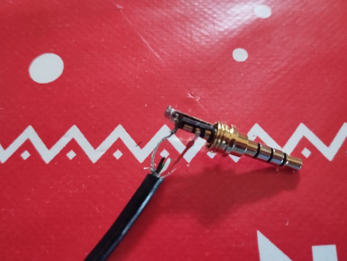

    Jak mam to zrobić. Przecież ten kabel ma z jednej strony bananowy wtyk a z drugiej gole 2 przewody. Jeden masa to ten sygnałowy.
    Pytanie czy wie Pan z doświadczenia czemu nie ma głosu w głośnikach.Skoro jak sygnał się podaje na kanał lewy lub prawy to cichy głos jest.
    Zauważyłem że jak masa dotkne potencjometru a druga częścią sondy do 6 nogi układu to głos jest wzmocniony .
    W czym może być problem ? Jak by okazało się że układ jest dobry.
    Jak mam to zrobić? Przecież ten kabel ma z jednej strony bananowy wtyk, a z drugiej gołe 2 przewody. Jeden masa, to ten sygnałowy.
    Każdy wzmacniacz ma wejście sygnału, zwykle są to gniazda chinch lub din.
    Lutujesz dwa gołe kable do wtyku takiego, jakie ma wejście wzmacniacz, czyli chinch lub din, i już można podać sygnał.
    Jak chcesz podsłuchiwać sygnał z radia, jeśli nie możesz go podać na wzmacniacz?
