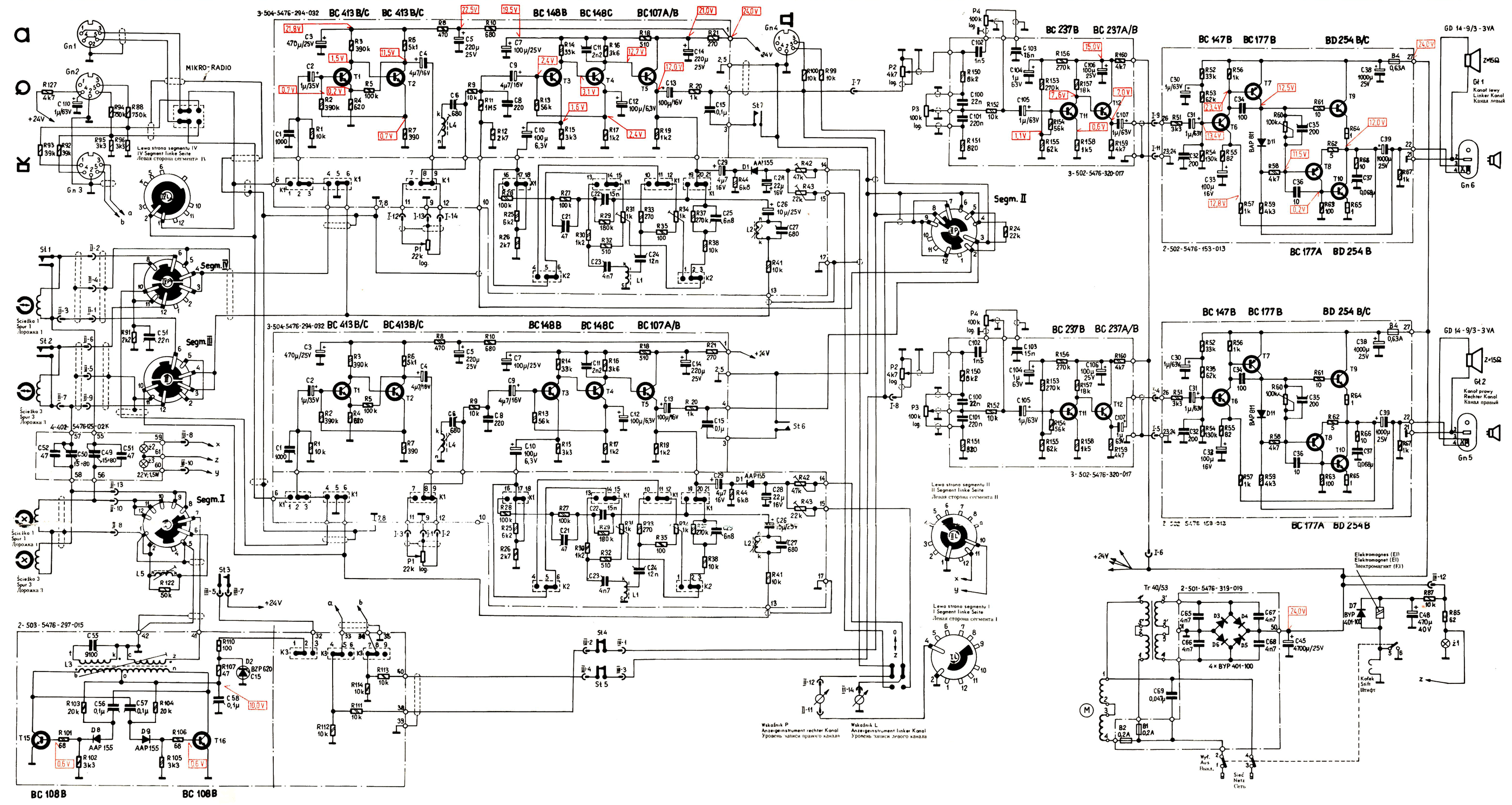

    Kupiłem magnetofon Unitra ZRK M2405s. Nasmarowałem i założyłem nowe paski, ale mam parę problemów. M.in. zero reakcji wskaźników (też się nie podświetlają, ale to może być przyczyna przepalenia) i co najgorsze zero dźwięku, nieważne czy używam kolumn, czy głośników wbudowanych. Co może stanowić problem?

    Trzeba wziąć miernik, schemat i pomierzyć choćby, czy w charakterystycznych punktach są właściwe napięcia. Może coś rozłączyłeś wymieniając pasek.

    Pomierz przede wszystkim napięcia i sprawdź, czy zgadzają się z tymi, które powinny być.
    Schemat Skomplikowany schemat elektroniczny z różnymi symbolami, elementami i napięciami odniesienia.
