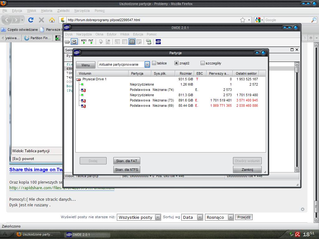

    Witam. Mam oto taki problem, że pewnego razu komp mi się zawiesił, a później przestało mi wykrywać dysk. Dobrze, że mam drugi chociaż, ale nie chciałbym utracić ważnych danych z drugiego dysku. Dysk ten to Samsung 103UJ 1TB. Jak już komp zaczął wykrywać ten dysk, to pokazywał, że jest 33mb aby. No, ale z tym sobie poradziłem i zrobiłem, że dysk znów ma swój 1 TB. Nie widzę go w windzie, ale programy takie jak Testdisk i DMDE wykrywają go. W linku przesyłam obszar 0-100 wykonany w DMDE oraz wykryte partycje w tym programie. Ratujcie! Zależy mi na tym, by nie utracić danych. Oto link:
    Jak przywrócić zaginione partycje na dysku Samsung 103UJ 1TB?

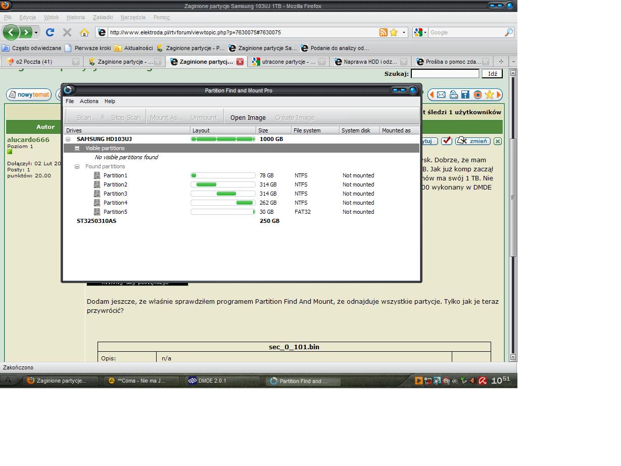

    Dodam jeszcze, że właśnie sprawdziłem programem Partition Find And Mount, że odnajduje wszystkie partycje. Tylko jak je teraz przywrócić?

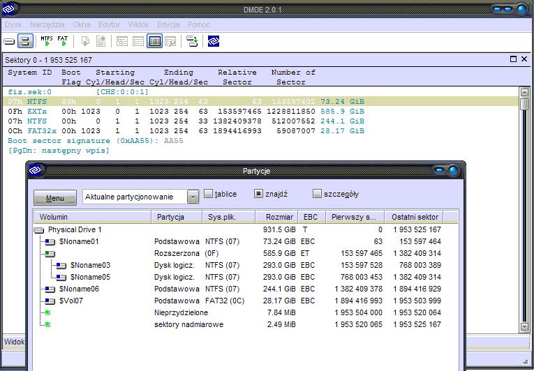

    Teraz będzie potrzebne połączenie zdalne.
    Skontaktuj się na GG :
    https://www.elektroda.pl/rtvforum/topic1509614.html
    Wszystko Darmowym programem DMDE i wiedzą.
    Żaden automat sobie z tym nie poradził żadne testdiski itp.
    Jak widać na załączonym obrazku bez wiedzy to żadne cud programy z pod znaku CO nic nie wskórają .
    Trzeba było wszystko odszukać brakowało wpisów Tabel zarówno tych w MBR jak i tych pośrednich rozszerzonych. MBR był nadpisany.
