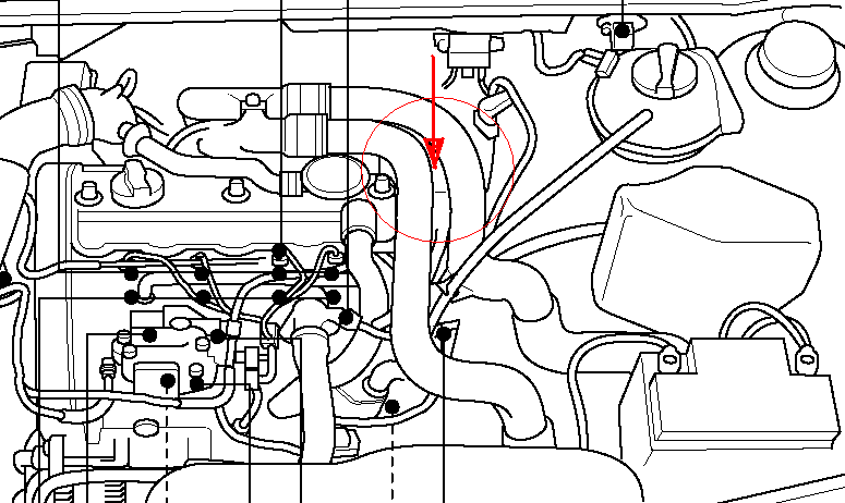

    Problem jednak pojawil sie tego typu ze predkosciomierz jest jeszcze na linke, wiec czy jest jakis sposob w tym przypadku zeby sprawdzic ze to wina nastawnika?
    qbik18 nie prędkościomierz, to ma być wtyczka od obrotomierza zamocowana na skrzyni taka czarna.
    Zaznaczyłem na rysunku, gdzie go szukać, może coś pomoże...
    • VW Passat B4 1.9 TDI 90KM 1994 – szarpanie na 2. biegu, błąd sygnalizacji prędkości 1.PNG (38.85 KB) Musisz być zalogowany, aby pobrać ten załącznik.

    Jest na lince ale przykręca się do ustrojstwa czarnego linkę
    na trzy piny.Tu gdzie kolega Ci narysował,a nazywa się to napęd licznika.
    potwierdzam, w tym roczniku Passata ('94) jest na linkę i znajduje się w miejscu zaznaczonym na poniższym foto :
    jestem raczej skłonny stwierdzić, iż przyczyna nie będzie tkwiła w zabrudzonym nastawniku a raczej w ustawieniu dawki wtryskowej względnie padających już wtryskiwaczach.
