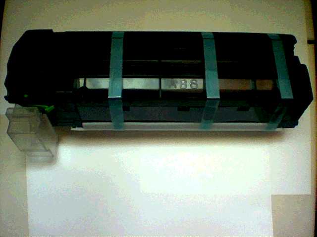

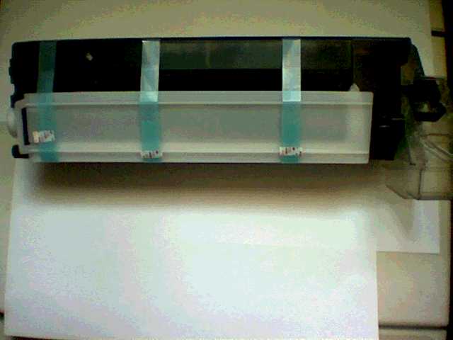

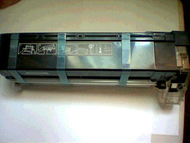

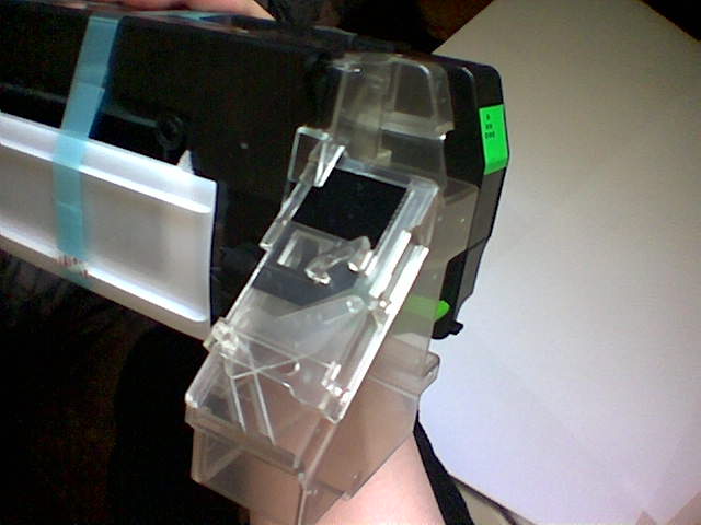

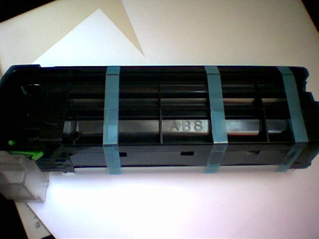

    Znalazłem to podczas robienia porządku w magazynie i nie wiem do jakiej maszyny to pasuje. Może ktoś wie?
    Nie ma na tym żadnych oznaczeń.
    • Identyfikacja nieoznaczonej części znalezionej w magazynie - do jakiej maszyny pasuje? E.jpg (20.37 KB) Musisz być zalogowany, aby pobrać ten załącznik.
    • Identyfikacja nieoznaczonej części znalezionej w magazynie - do jakiej maszyny pasuje? D.jpg (19.7 KB) Musisz być zalogowany, aby pobrać ten załącznik.
    • Identyfikacja nieoznaczonej części znalezionej w magazynie - do jakiej maszyny pasuje? C.jpg (26.78 KB) Musisz być zalogowany, aby pobrać ten załącznik.
    • Identyfikacja nieoznaczonej części znalezionej w magazynie - do jakiej maszyny pasuje? B.jpg (19.69 KB) Musisz być zalogowany, aby pobrać ten załącznik.
    • Identyfikacja nieoznaczonej części znalezionej w magazynie - do jakiej maszyny pasuje? A.jpg (23.74 KB) Musisz być zalogowany, aby pobrać ten załącznik.

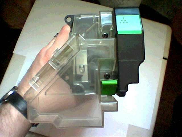

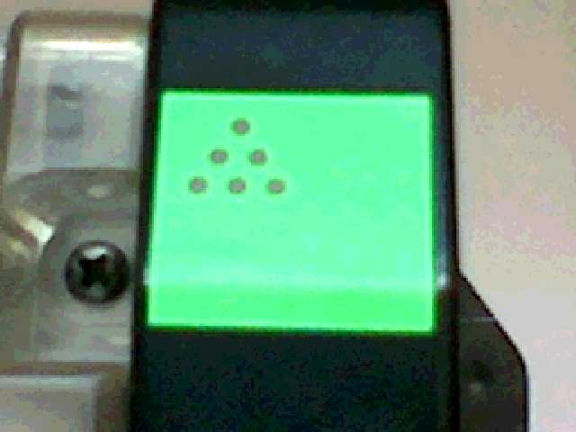

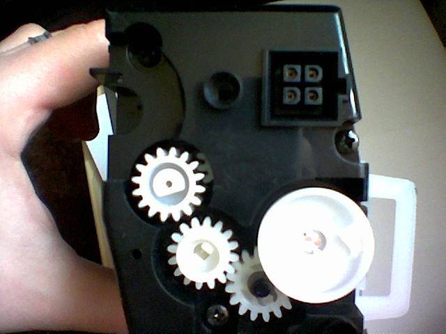

    i jeszcze kilka zdjęć...
    • Identyfikacja nieoznaczonej części znalezionej w magazynie - do jakiej maszyny pasuje? Image(12).jpg (30.29 KB) Musisz być zalogowany, aby pobrać ten załącznik.
    • Identyfikacja nieoznaczonej części znalezionej w magazynie - do jakiej maszyny pasuje? Image(11).jpg (34.55 KB) Musisz być zalogowany, aby pobrać ten załącznik.
    • Identyfikacja nieoznaczonej części znalezionej w magazynie - do jakiej maszyny pasuje? Image(10).jpg (40.84 KB) Musisz być zalogowany, aby pobrać ten załącznik.

    fest
    Posty: 654
    Pomógł: 16
    Ocena: 15
    to jest toner od kopiarki sharp bądź Xerox 5009 a w sharpie hmmm Goshky bedzie wiedział.

    Sharp seria Z-50/52/55/70/72/75/76/77/85/88
    symbol cartridge'a to ZT-50DC albo ZT-50TD1
    Spotkałem też wersję do maszyn Xeroxa ale w tej chwili nie potrafię powiedzieć czym się różni, chyba przezroczystym zbornikiem na odpady i położeniem bolców/otworów z tyłu.
    Wygląda mi bardziej na Sharpa, Xerox miał chyba u góry białą naklejkę z instrukcją instalacji.

    Bez najmniejszego problemu można to napełniać, ja używam toneru o symbolu SF-770NT1.

    Dokładnie toner i dev. 770. Regeneracja prosta jak drut.

    to na 100% do xeroxa.zbiornik na odpady z wypustką pod zatrzaskiem

    na 90 % będzie również pasował do lanier 6610 to odpowiednik ww sharpów ale już od lat nie widziałem takiej maszyny w wersji laniera na rynku

    100% tonerek do xeroxa .... jeśli nadal go posiadasz i chcesz sprzedać - pisz na PW :)

    Jest to zbiornik toneru
    może być od Sharpa lub Xeroxa
    niestety nie wiem jaki numer w/w kserokopiarek
✨ Znaleziony element to toner lub zbiornik tonera pasujący do kserokopiarek marek Sharp oraz Xerox. Najczęściej wskazywane modele Sharp to seria Z-50/52/55/70/72/75/76/77/85/88 z oznaczeniem cartridge'a ZT-50DC lub ZT-50TD1. Toner może również odpowiadać urządzeniom Xerox, różniącym się m.in. przezroczystym zbiornikiem na odpady i układem zatrzasków. Potwierdzono możliwość regeneracji i uzupełniania proszku tonerowego, np. toner SF-770NT1, co ułatwia eksploatację. Dodatkowo, toner może pasować do modelu Lanier 6610, który jest odpowiednikiem wybranych modeli Sharp, choć jest już rzadko spotykany na rynku. Element jest zbiornikiem tonera lub pojemnikiem na odpady z charakterystyczną wypustką pod zatrzask.
