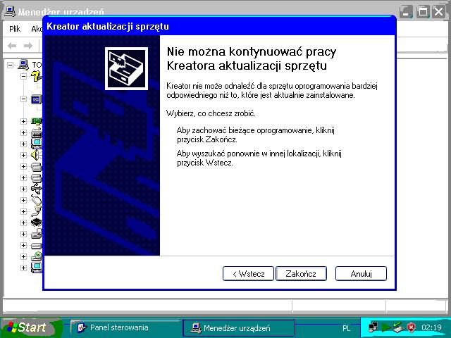

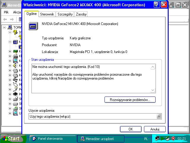

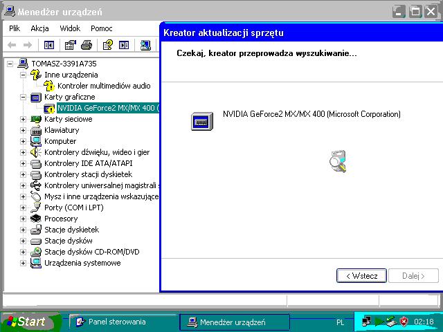

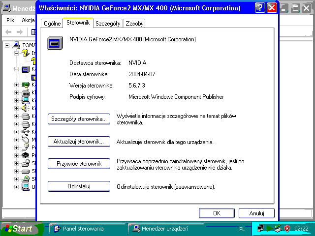

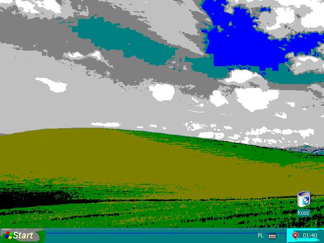

    Dziwne to, ale wygląda jakby windows ustawił paletę kolorów na 8bit. Standardowo powinno być 16 lub 32bit. Zobacz w ustawieniach karty graficznej ile masz ustawione. Zobacz, czy karta jest dobrze dociśnięta w port AGP.
    Sterowniki masz systemowe więc od razu bym zmienił na producenta Nvidia, do tej karty to jakieś starsze niestety - ja bym spróbował z tymi: Link są w wersji 66.93

    A w biose jaki masz ustawiony tryb pracy monitora ??? Sprawdź czy jest ustawione VGA. Możesz jeszcze spróbować po włączeniu komputera naciskać klawisz F8 - uruchomisz nim tryb wyboru i też powinieneś wybrać opcję włącz tryb VGA. To tyle innych koncepcji nie mam. Pozdrawiam.

    W biose pierwsz zakładka. A F8 zaraz po wciśnieciu power naciskaj tak samo jakbys do biosa chciał wejsc.
    No to w biose jest ok.

    A nie można ustawić częstotliwości odświeżania w zaawansowanych ?? I jaki masz obecnie sterownik zainstalowany.
    Jak na moje wyjmij jeszcze raz grafikę. Wyczyść pedzelkiem złącze AGP. Zresetuj bios, wyjmując baterię 3V na około 10s. (oczywiście przy wyłączonym komputerze),. Jeżeli to nie pomoże to postaw windę i zaraz po instalacji wgraj sterowniki ze strony producenta. Pozdrawiam.
