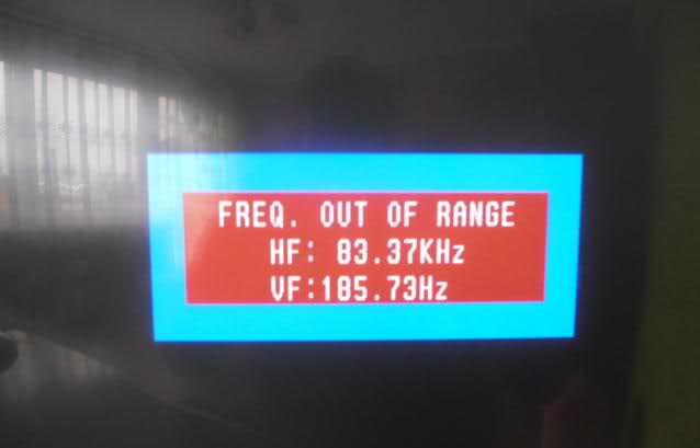

    Witam mam problem otóż gdy instaluję sterowniki do karty graficznej geforce 4 mx 440 with agp8x wszystko jest ok ale gdy chcę zmienić rozdzielczość lub po ponownym uruchomieniu komputera ekran robi się czarny i monitor się wyłącza. Pomóżcie.

    Gdy zainstaluję sterowniki wyskakuje mi coś takiego :/
    GeForce 4 MX 440 AGP8x - czarny ekran po instalacji sterowników i zmianie rozdzielczości

    Moim zdaniem problem jest z rozdzielczością ustawioną w windowsie. Twój monitor jej nie obsługuje. musisz ją zmniejszyć. W trybie awaryjnym komputer powinien działać.

    J/w - Uruchom komputer w trybie awaryjnym i ustaw rozdzielczość i odświeżanie które monitor obsługuje.
    Opcjonalnie - Jeśli masz w karcie 2 wyjścia na monitory, podłącz monitor do tego drugiego.
    No jeśli dla kolegi FREQ to rozdzielczość to powodzenia. To jest częstotliwość odświeżania.

    Po zmianie rozdzielczości wejdź w Zaawansowane->Monitor i zmniejsz częstotliwość odświeżania.
    Co to za monitor?

    Tryby pracy:
    640x480 @ 120 Hz
    800x600 @ 100 Hz
    1024x768 @ 85 Hz
    1280x1024 @ 60 Hz

    próbowałem wszystkich trybów i nadal to samo :/

    Ale np w trybie 800x600 ustawił tą maksymalną częstotliwość - 100 Hz? Jeśli tak to proponuje zjechać przykładowo do 60 Hz. Jeśli to nie pomoże to korzystał kolega kiedyś z Live CD Linux? Można sprawdzić czy tam będzie to samo. Jest to system uruchamiany z płyty CD. Pozdrawiam
