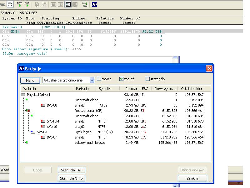

Jak odzyskać dane i strukturę katalogów z dysku Samsung HM100JC?
Lukago 05 Lut 2010 12:38 1364 2
  • #1 7646556
    Lukago
    Posty: 29
    Ocena: 3
    witam
    może na podstawie podanych informacji, ktoś pomoże w odzyskaniu danych a najlepiej całej partycji ze strukturą katalogow itd. z tego dysku.
    https://obrazki.elektroda.pl/23_1265369630.jpg
    dzięki
    • sec_0_101.bin (50.5 KB) Musisz być zalogowany, aby pobrać ten załącznik.
  • #3 7646926
    Lukago
    Posty: 29
    Ocena: 3
    dzieki za zainteresowanie
    Może przy okazji opiszę całą"historię". Byla tylko jedna partycja, jeśli dobrze pamiętam to NTFS. Dysk był (i jest nadal) umieszczony w kieszeni USB i służy jako taki "duży pendrive" do laptopa. Nie zauważyłem dokładnie momentu kiedy uległ uszkodzeniu. Feralnego dnia (wczoraj) od 9-tej do 17-tej, rzadko ale korzystałem z niego i wszystko było OK. Potem wieczorem ponownie uruchomiłem komputer i gdy chciałem otworzyć jakiś plik z tego dysku okazało się to niemożliwe, jakby był niesformatowany. Nie przypominam sobie, żeby w drodze do domu miało miejsce jakieś zdarzenie, które mogłoby spowodować tą awarię.
