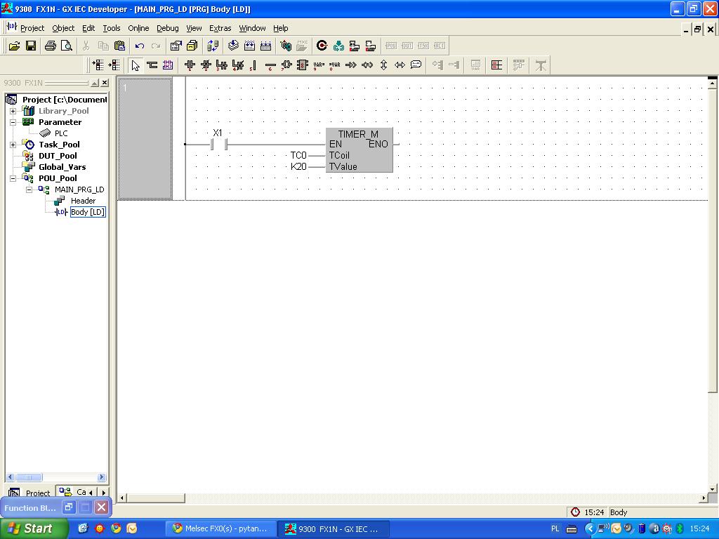

    Co do timera to zaczyna zliczać po podaniu tkzw ENABLE. i kończy po zdjęciu tego sygnału. Reset timera polega na przerwaniu sygnału ENABLE
    Tak to wygląda w IEC Developer
    Sterownik Melsec FX0S-30MR-DS – wyjścia COM, połączenie przez USB-RS232, GX-Developer
