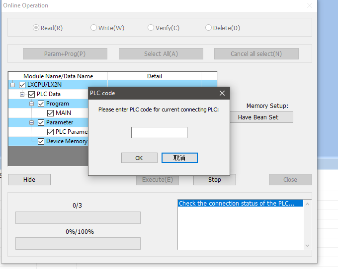

Wojciech. napisał:@daro31ie Ale że tym softem PLCeditor mogę normalnie zrobić upload, modyfikację i download do mitsubishi?
Wojciech. napisał:@daro31ie Mam pytanie bo testuje ten program to dlaczego nawet przy wgraniu kodu pyta mnie o hasło jak żadnego nie ustawiałem? Tak naprawdę nic nie mogę zrobić nawet czasu ustawić bez hasła.
Jest jakieś domyślne hasło?

Wojciech. napisał:@daro31ie Czyściłem pamięć z poziomu PLCeditor, GX-Works2 i ciągle jest jakiś problem z PLCeditor.
Z poziomu GX-Works2 mogę zrobić download, upload, ale już z poziomu PLCeditor nie mogę zrobić upload bo sterownik jest zahasłowany. Ciekawa sprawa, może ktoś miał podobnie?
