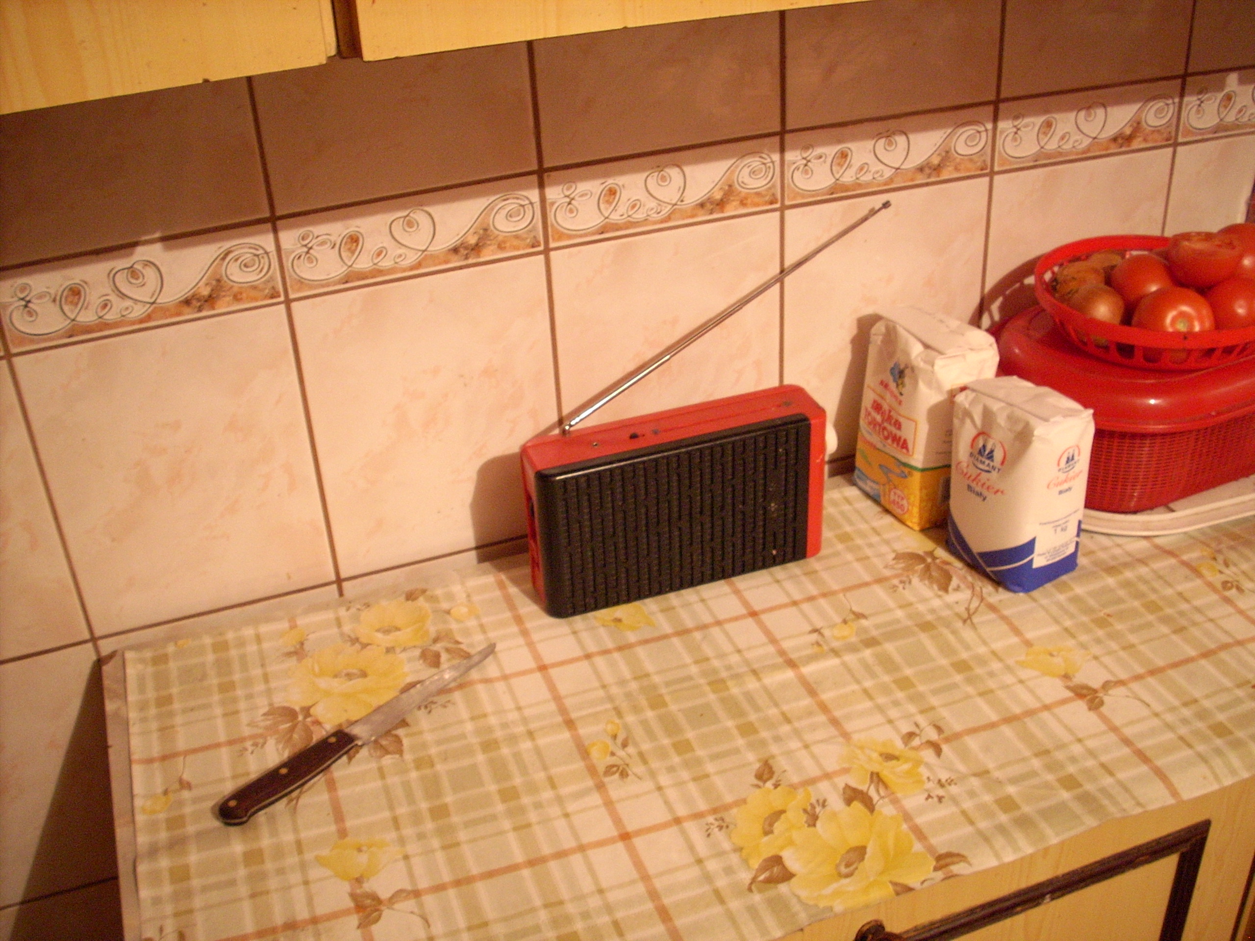

    Witam! Zamieszczam fotki z budowy pierwszego radia. Jest to prosta superheterodyna AM/FM. Obudowa nie jest wykończona, trzeba ją pomalować sprayem na srebro i nanieść skalę na folii z termotransferu. Jakość odbioru jest dobra.
    Mam zamiar wykonać kolejne radio tym ramem znacznie bardziej zaawansowane bo cyfrowe

    Jaki kontroler LCD może współpracować z LM7000N i dekoderem RDS na raz takż eby wyświetlało w jedej linii częstotliowść stacji a w drugiej tekst RDS?
    P.S. Radio które zrobiłem odbiera UKF i LW. Stoi w kuchni i pełni rolę odbiornika codziennego użytku. Zamieszczam jeszcze zdjęcie gotowego radia.
