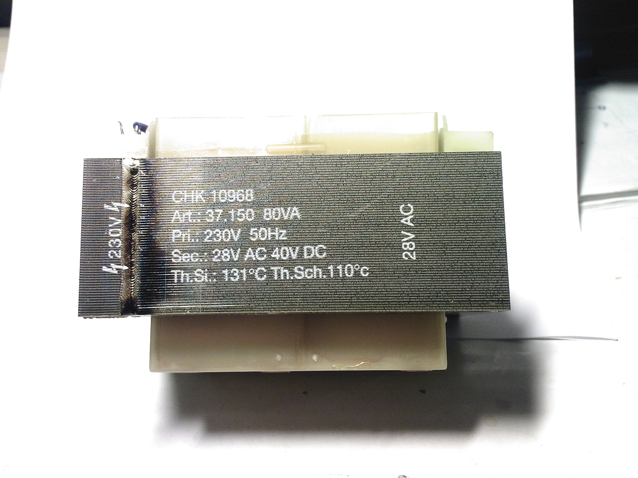

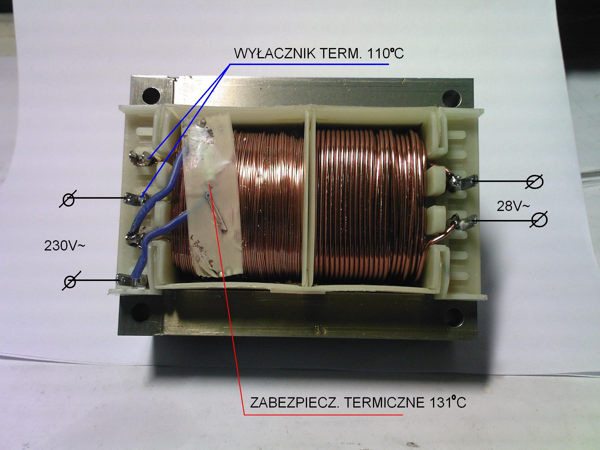

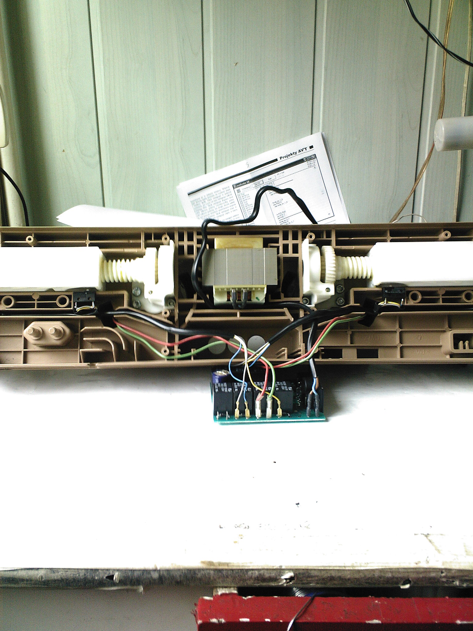

    Łóżko z regulacją wysokości zagłówka i nóg. Uszkadza się jedna dioda w mostku prostowniczym 4 x P600D (6A 100V) oraz kond. 2200u/40V. Prawdopodobną przyczyną jest wadliwy transformator sieciowy 230V/28V/80W jak na zdjęciach. Zasilacz zasila, poprzez sterownik z ośmioma przekaźnikami, dwa silniki 24V. Sterownik sterowany jest z przewodowego pilota. Pomiary zaraz po uszkodzeniu wykazały skoki napięcia po wyprostowaniu do 50 V. Obecnie napięcie wyjściowe jest 28V AC i 38,8V DC. Transformator wyposażony w zabezpieczenia: termiczne 131 st. C i przeciążeniowe 110 st. C - po godzinie włączenia do sieci bez obciążenia jest gorący ale da się odtykać. Temperatura wg mojego szacunku ok. 50-60 st. C. Prąd biegu jałowego z otwartym wtórnym, wynosi 72 do 76 mA AC co daje z prostego rachunku Ok. 17 - 18 W poboru mocy. Wg mnie transformator jest wadliwy, chociaż na wtórnym ma prawidłowe napięcie 28V wg opisu na trafie.
    Zdjęcia:
    Łóżko rehabilitacyjne TYP QUADRO 5 - transformator zasilacza Łóżko rehabilitacyjne TYP QUADRO 5 - transformator zasilacza Łóżko rehabilitacyjne TYP QUADRO 5 - transformator zasilacza Łóżko rehabilitacyjne TYP QUADRO 5 - transformator zasilacza
    Silniki i wszystkie pozostałe elementy pa płycie są sprawne i sprawdzone - pilot sprawdzony. Transformator zasilany jest permanentnie i nie posiada "po drodze" żadnego wyłącznika sieciowego i dlatego myślę, że nie może się aż tak grzać i pobierać tak dużej mocy na biegu jałowym.

    Mamy rozumieć za stosowne potwierdzić Kolegi diagnozę?
    Oczywiście jest prawidłowa. Trafo prawdopodobnie zostało przegrzane i wystąpiło zwarcie między zwojami efektem tego jest większy pobór prądu i grzanie się. Trafo do wymiany.

    Z tego co widać transformator wykonany jest dość tandetnie i zwarcia międzyzwojowe są bardzo prawdopodobne. Transformator jest jednak dokładnie wpasowany w obudowę ciężko będzie dobrać zamiennik. Może po prostu go przezwoić.

    Trafo ze zdjęcia nie nadaje się do przewinięcia bo jest zespawane. Znam osobę, która byłaby w stanie nawinąć taki transformator. Jeśli podasz dokładne wymiary może znajdzie się taki sam rdzeń i będzie jak nowe. Przy tych wymiarach trafo nie powinno być drogie. zmierz dokładnie wymiary zewnętrzne. Wtedy okaże się jaki to typ kształtki.
    Z tym nie ma problemu, spawy trzeba delikatnie spiłować i później złożyć rdzeń tak jak złożony być powinien czyli naprzemiennie.

    Witam i dziękuję kolegom @rafał @niutat @fernandosucre za zainteresowanie ale kupiłem dwa takie zasilacze jak na zdjęciu
    https://obrazki.elektroda.pl/44_1265549585.jpg
    tylko 60-cio watowe (YT60 - 2 szt. po 29 zł). Wyprostowałem, odfiltrowałem, dodałem na wszelki wypadek radiatory i wcisnąłem do komory po transformatorze. Połączenie tych źródeł dało po wyprostowaniu ok. 30V a pod obciążeniem oryginalnym silnikiem ok 24V czyli bardzo dobrze. Przetwornice po kilku godzinach mają nieznacznie większą temperaturę od temp. pokojowej (nie wiem co będzie w lecie podczas upałów). Pani która leży na tym łóżku ma ponad 100 kg używa go już od tygodnia i nie zgłasza żadnych uwag. Myślę, że układ będzie dobrze pracował.
    Co do trafa - podałem właścicielowi adres firmy SAYKO we Wrocławiu i poleciłem oddać do przewinięcia. W każdej chwili będzie można powrócić do poprzedniej konfiguracji w przypadku jakichś "niespodzianek".
