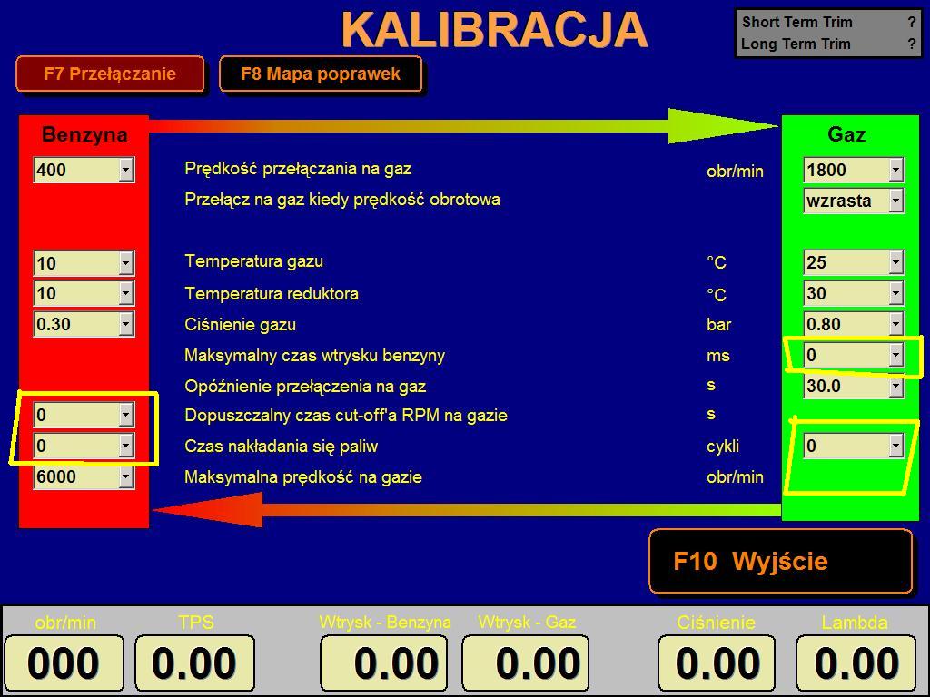

    Mam pytanie co wpisać w okienka zaznaczone na żółto żeby płynnie przełączał się z benzyny na gaz i odwrotnie.
    DT.gas system płynne przełanczanie benzyna gaz ustawienia

    Witam. Może kolega dać jakiś namiar na ten program?
    Mam dużo materiałów, ale w żadnym z programów nie mam opcji "maksymalny czas wtrysku benzyny".
    cut off zostaw tak jak jest, a czas nakładania wpisz tu i tu tyle ile masz cylindrów.Chociaż nie zawsze może być to poprawne.

    Opcja: maksymalny czas wtrysku benzyny występuje w programie GAS TECH 600S v.2.20. Jestem w jego posiadaniu.

    ponawiam pytanie, co wpisać w te pola , bo podczas przechodzenia z pb na lpg czuć spore szarpnięcie.

    Przełącz na gaz kiedy prędkość obrotowa maleje
    Czas nakładania się paliw - stopniowo zwiększaj wpisywane wartości aż do uzyskania braku odczuwalnego szarpnięcia. Zacznij od "2"
