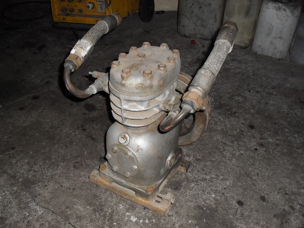

Identyfikacja modelu kompresora i jego optymalne obroty

    Sprężarka chłodnicza, typ SAF23. Obroty 1440rpm, najlepiej napędzać bezpośrednio (sprzęgło, zamiast przekładni). Silnik 2.2kW, ciśnienie do 10bar. Wydajność jakieś 20m3/h.
    W celu zapewnienia długiej żywotności trzeba ściągnąć "miskę" oleju i ustalić kierunek obrotów wału (nie jest obojętny). Jak zdejmiesz zobaczysz o co chodzi. Do pełni szczęścia trzeba jeszcze przerobić odpowietrzenie skrzyni korbowej (zaślepić kanał łączący skrzynię korbową, z kanałem dolotowym, i zrobić odpowietrzenie do atmosfery - "dziurka" w odpowiednim miejscu. Z kanału dolotowego wywalić zawór widoczny na foto i zamontować filtr powietrza. Można się pokusić o ściągnięcie głowicy i wyczyszczenie zaworków, ale trzeba robić najprawdopodobniej nowe uszczelki. Stosując się do powyższych zaleceń, jeżeli trafił Ci się egzemplarz w dobrym stanie, posłuży Ci on wiele lat.

  • #6 7689847
    xXxjuzek
    Posty: 39
    Ocena: 16
    Dzięki za szczegółowe info :)
    A i mam jeszcze pytanie jaki olejem zalać gdybym chciał wymienić ?
  • #7 7690106
    palmotor
    Posty: 95
    Pomógł: 5
    Ocena: 23
    Olej możesz wlać typowy do sprężarek - LDAA 100 dowolnego producenta.
