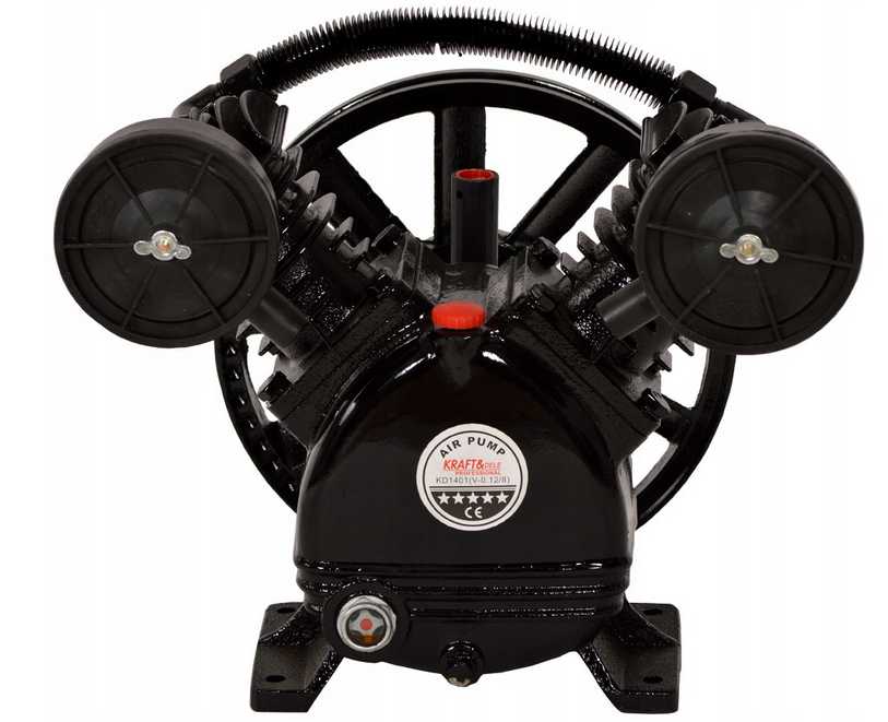

    Już od kilku lat używam domowej roboty kompresora. Kupiłem go już gotowego, jak widzę po kilku latach, jego twórca się postarał .Pomimo niewielkiej wydajności (jak liczyłem ok. 120-130 l/min, zbiornik 80 l) wymalowałem nim samochód, oczywiście element po elemencie. Kompresor jest cichy, rzadko pluje wodą lub olejem.
    Silnik 1,1 kW obroty ok 1400, pracuje swobodnie.
    Chciałby jednak położyć nowy lakier na swoim young timerze, i pomyślałem że zamiast nowej gwiaździstej sprężarki, i raczej nowego silnika, które chciałem założyć, może po prostu podniosę obroty na sprężarce? O jakąś połowę?
    Przy obecnym przełożeniu mam na sprężarce ok. 700 obr/min.
    Niestety sprawdzając jej stan przerwałem uszczelkę pod głowicą. Stąd prośba o pomoc- może ktoś wie co to właściwie jest, abym mógł kupić nową? Wrzucam zdjęcie, a co sądzicie o większych obrotach?
    Pozdrawiam Marcin

    Opinie raczej ma niskie, jak wyczytałem, może więc spróbuję np. Kraft Dele 1402...
    Pozdrawiam Marcin]Link[/url]

    Z tym safem jak zresztą z każdą sprezarką chłodniczą jest taki kłopot że ona się chłodzi pompowanym czynnikiem. Obroty do 1400 możesz spokojnie podnieść ale trzeba jej zapewnić bardzo dobre chłodzenie. Co nie zmienia faktu że sto razy lepsza niż ten chińczyk coś go pokazał

    Domyślam się, że "stary dobry SAF" jest po prostu trwały, jednak chińskie badziewie ma większe tłoki, pewnie dłuższy skok, no i żebrowanie...
    A Saf- a przecież nie owinę wężownicą, no chyba żeby jak Pat i Mat dmuchnąć na niego wentylatorem...
