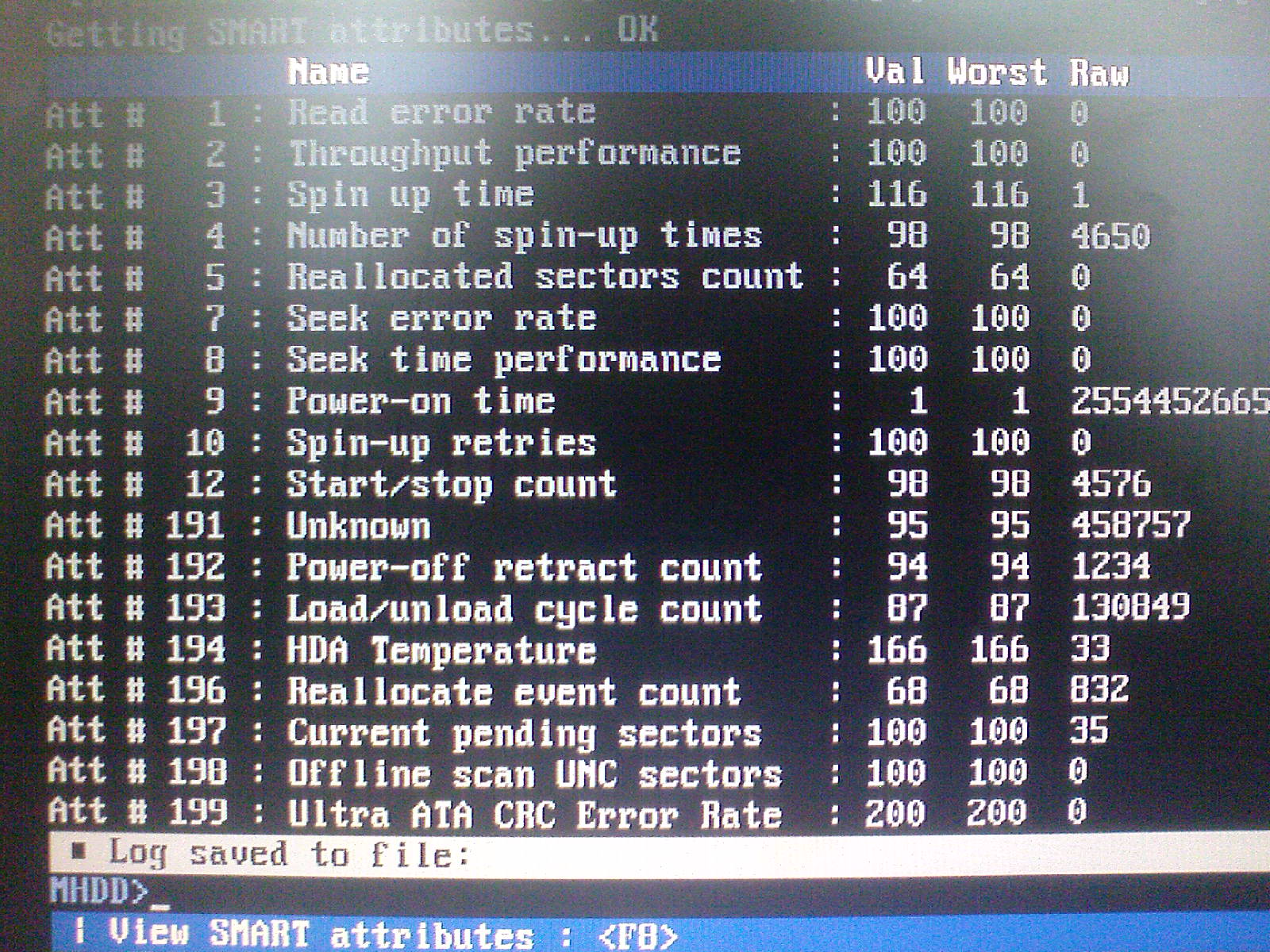

    posiadam leciwego laptopa Vobis nie mogę zainstalować na nim systemu ponieważ Instalator Windowsa XP nie rozpoznaje formatu partycji tego dysku. A wszystkie programy do diagnozowania pokazują że ta partycja to NTFS. Być może że dysk jest uszkodzony bo jak skanowałem programem MHDD to pokazywały się te pola z X i dużo tych z oznaczeniem 150ms. jak by ktoś jeszcze mógł napisać jak programem
    MHDD naprawić te błędy to będę wdzięczny.

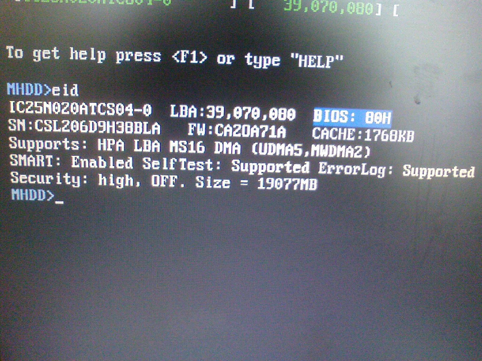

    W MHDD komenda EID (zapisz wynik), i S.M.A.R.T. (klawisz F8 )
    Wyniki z powyższych działań podaj na forum (zdjęcie, lub przepisz tekst), będzie wiadomo co dalej.

    Dysk IBM IC25N020ATCS04-0 - Instalator XP nie rozpoznaje partycji NTFS, błędy MHDD Dysk IBM IC25N020ATCS04-0 - Instalator XP nie rozpoznaje partycji NTFS, błędy MHDD

    Dane ze SMART nie wyglądają optymistycznie pojawiły się sektory niestabilne i prawdopodobnie ich liczba będzie wzrastać. Dokładając do tego informację że pojawiają się "X" przy skanowaniu jednoznacznie wskazujące na uszkodzone sektory. Można spróbować z nim zawalczyć np. MHDD (zerowanie + remap) ale prawdopodobnie w niedługim czasie znowu system padnie. Jeżeli chce się kolega pobawić to do dzieła może się uda ale rokowania nie są optymistyczne.
    Oczywiście jeżeli były ważne dane to pasował by ten dysk poprzez przelotkę podłączyć do PC albo uruchomić jakąś LiveCD i zgrywać na pendrive'a, przy takim połączeniu dysk powinien jeszcze chodzić.
