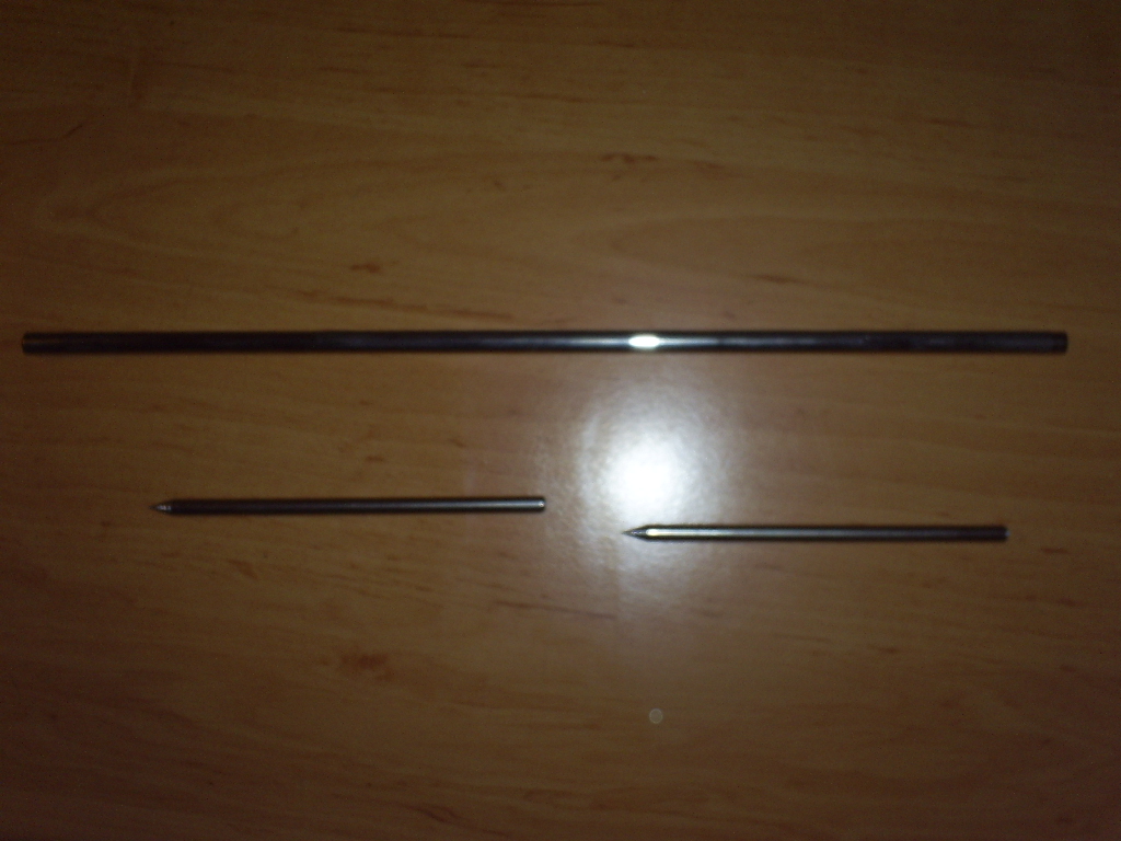

    Kolego dzięki za podpowiedź .Ze swej strony jako punktaki polecam iglicę z
    -końcówka wtryskiwacza z C 330, c 360 , gotowy zaostrzony , twardy itd.
    W radełkowanym pręcie Φ 10-12 wiercimy otwór i osadzamy końcówkę wtryskiwacza.Wiertła do laminatu -wiertła frezy dentystyczne, u stomatologa
    niepotrzebne , tępe do zęba laminat wierci skutecznie .Zaleta-trzpień ok.3,5mm,
    Φ wiertła 0,6 -1,6
    wiele uchwytów to zaciśnie , z 0,6mm bywają problemy .

    Zużyte (tępe) wiertła z uchwytem SDS i płytką widiową ostrzę na precyzyjne przecinaki. Płytki są tak twarde, że przecinaczki są nie do zdarcia, a sam uchwyt również - nie sklepuje się. Ale to chyba nie jest odkrycie (tak podejrzewam).

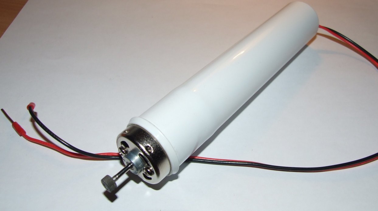

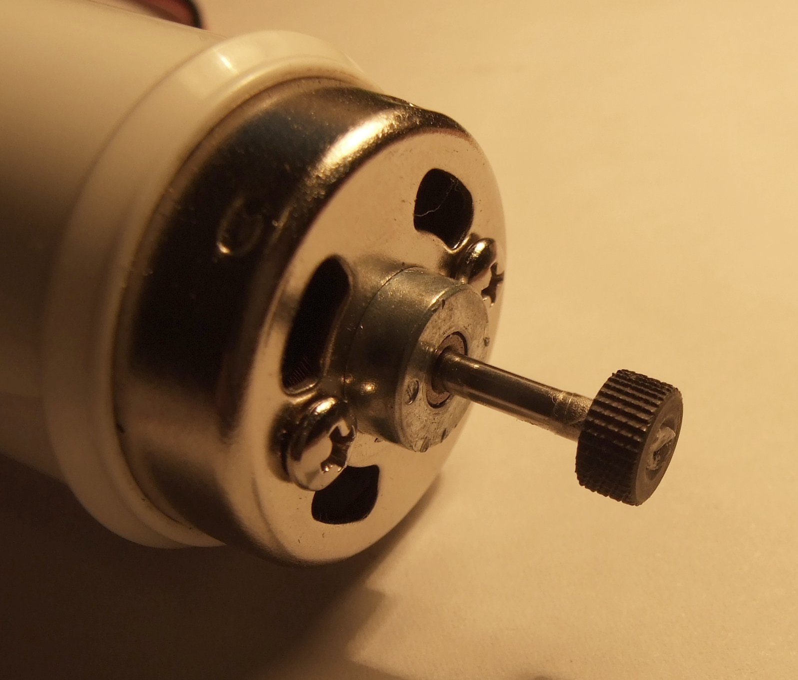

    Skoro przyszedł czas pomysłów to podsuwam jeszcze jeden: w razie braku pod ręką miniszlifierki, pilnika czy czegotam... Kiedyś złożyłem na prędce taką miniszlifierkę: silniczek z suszarki do włosów osadzony w tubce po tabletkach musujących (pluszzz, itp). Na ośkę silniczka nasunąłem kółko cierne z zapalniczki i całość podłączyłem do starego zasilacza komputerowego. Szlifuje aluminium, stal, plastik etc. Kółko jest w stanie wytrzymać nawet kilka godzin w zależności od obrabianego materiału, a nowym nie ma co się martwić bo to i tak odpadowy towar:D
    PS. Jak każdy będzie tu pisał, to nie będzie fajnie...
    Nie sadze aby wiertlo SDS majac jeszcze plytke widiowa bylo tepe. :-)
    Ale jesli stracilo widie to faktycznie dobre jest na przecinaczek lub punktak

    bardzo dobrym materiałem na punktak są gwintowniki ,pozdrawiam
