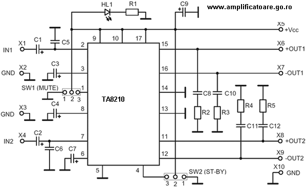

    Chciałem zrobić sobie zrobić płytkę dostosowaną do moich elementów jakie znalazłem w domu, więc postanowiłem zrobić schemat ideowy, a później użyć opcji switch to board. Niestety jak wykonam tą operacje elementy są nieprawidłowo połączone. Próbowałem jako masę ustawić polygon, ale najwidoczniej nie umiem tym się posługiwać.
    Zamieszczę schemat i płytkę w eagle i poprosiłbym by ktos powiedział mi co źle robię.

    Nie wszystkie sygnały prowadziłeś narzędziem NET .
    Rezystory były ze złej biblioteki , używaj "rcl.lbr"
    Jeżeli dobrze rysujesz schemat to połączenia elementów , sygnałów ( węzły ) program rysuje sam ( junction ) .
    Poprawiony schemat .

    Cały czas ten schemat jest coś nie tak :/
    Może zamieszcze schemat:
    Jak poprawnie połączyć elementy na PCB w Eagle? Problemy z polygonem jako masą
    Ja z tego chcę usunąć zwory i diodę. Na twoim poprawionym projekcie dalej nie łączą się poprawnie elementy(tak jak to miało być na schemacie)

    To znaczy jak się nie łączą ? Teraz to ja nie rozumiem Twojej uwagi . Jeżeli podświetlam jakiś sygnał na schemacie to dokładnie takie samo połączenie występuje na pcb .

    Przepraszam, niejasno się wyraziłem. Wyszło kilka takich dziwnych rzeczy na schemacie takich jak masa sygnału audio jest połączona z kondensatorem 2200uF. Trzeba byłoby zastosować wspólną masę jak dla mnie. Widzę, że w zainteresowaniach masz audio, więc pewnie znasz się na tym to jak to w niczym nie przeszkadza to mnie popraw.

    Układ TA8210AHQ z tego co patrzyłem po notach katalogowych ma identyczną budowę co układu TA8210AH, który posiadam w domu a nie figuruje w bibliotece . One różnią się nieznacznie.

    Chyba już rozwiałem wszystkie swoje wątpliwości. Zostało mi odpowiednie rozmieszczenie elementów i chyba będzie można drukować. Dzięki serdeczne za pomoc. Temat można zamknąć.
