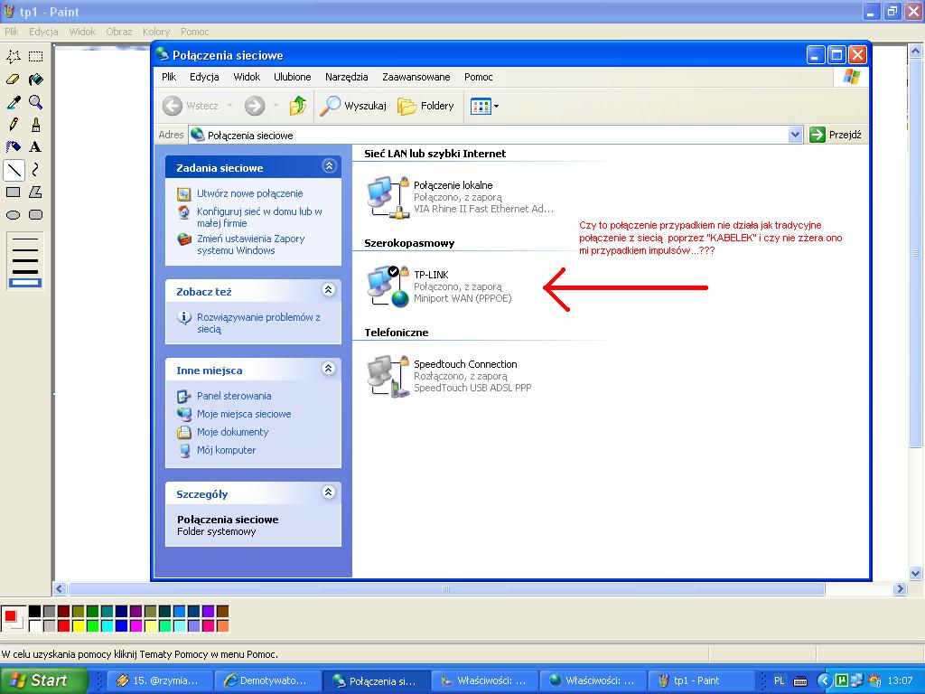

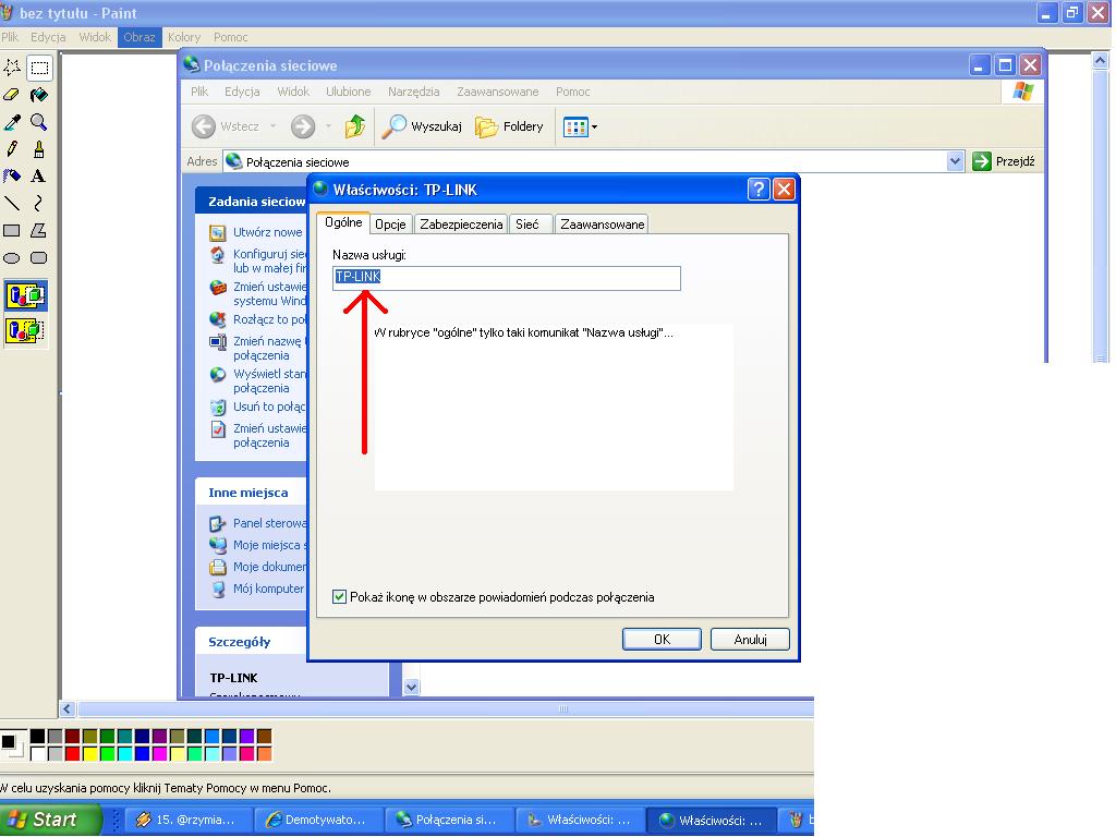

    Witam ludziska. Właśnie uporałem się z instalacją rotera (TP-LINK TD-W8901G) no i wszystko jest ok stronki normalnie śmigają tylko martwi mnie fakt samego typu połączenia... Mianowicie jak łączyłem sie przez modem to we właściwościach połączenia miałem zakładkę,że łączę się przez kanał ISDN a nie poprzez Modem-smart link 56k itd... Teraz takiego "oznakowania" nie mam w nowym połączeniu jakim jest router... I martwie się czy przypadkiem to nowe połączenie nie działa tak jakbym łączył się z internetem poprzez "kabelek" który zżerał impulsy tak samo jakby się rozmawiało przez tel...?? Poniżej załączał zdjęcia jak u mnie wyglądają te połączenia sieciowe. proszę o Waszą pomoc...

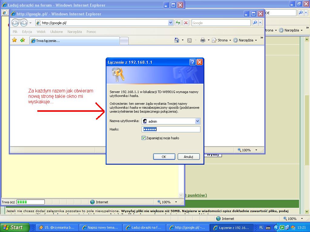

    Druga sprawa to to,że przy otwarciu nowej strony wyskakuje mi okno "łączenia z 192..." Obrazek poniżej jak to wygląda. Jak można to okno"skasować"...?

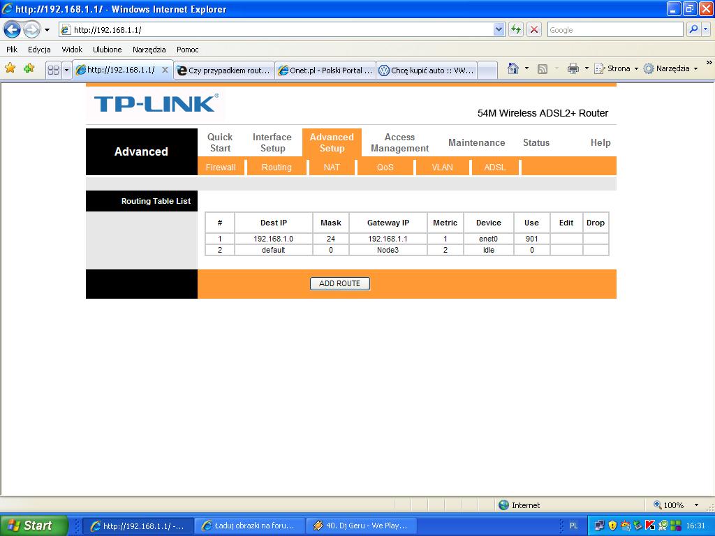

    Czy przypadkiem router "nie zżera" mi impulsów...:

    Nie chociaż ustawienie zapewne nie jest najlepsze gdyż nie powinno nić się pokazywać przy łączeniu z internetem. Skonfiguruj inaczej ruter aby nie było tego połączenia w ustawieniach sieciowych (usuń je) tylko te z karty ethernet.

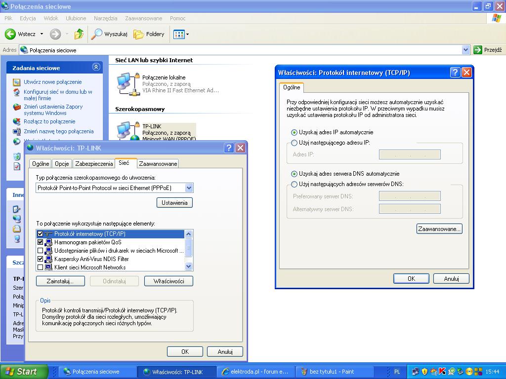

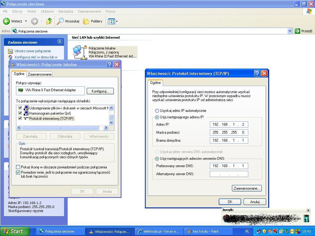

    Takie adresy IP mi wyskakują :
    Ten pierwszy wpisałem przy konfiguracji routera ten drugi nie wiem do czego się odnosi...? Do operatora? Do Modemu?...

    skoro korzystasz z routera to wywal połączenie Speedtouch, ono jest do modemu na USB a przecież nie możesz jednocześnie korzystać z modemu i rputera na tej samej linii telefonicznej.
    Wyłącz w komputerze i routerze UPnP, login, hasło wpisz tylko w router.
    Powinieneś mieć tylko połączenie lokalne, inne nie są potrzebne.

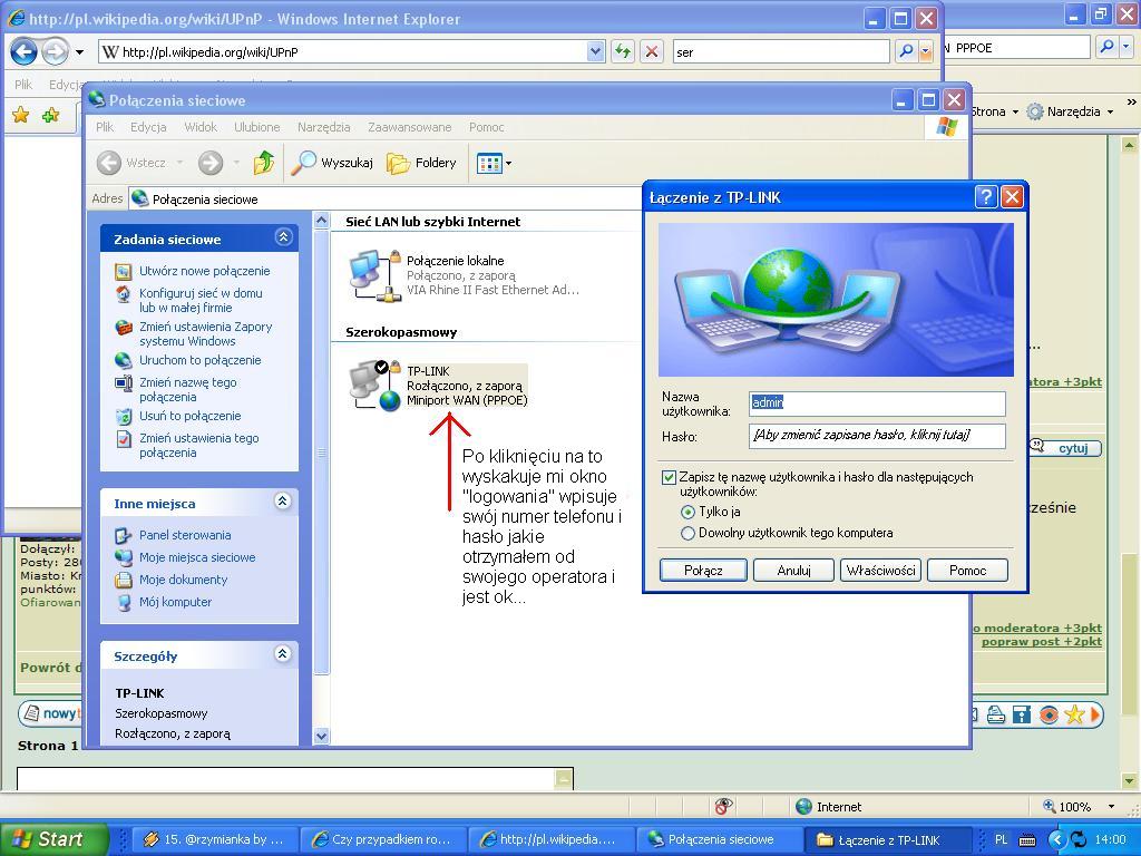

    Kolego wgruza A mógłbyś mini tutorial mi rozpisać gdzie muszę wchodzić krok po krok żeby wyłączyć ten UPnP...? Rozstawić tylko lokalne...? Hm no teraz łącze się poprzez to TP-LINK i net śmiga... tylko,że logowania przebiega podobnie,jeśli nie tak samo jak podczas łączenie z netem poprzez kabelek... :/ czy to jest normalne? No i to wyskakującego okienko podczas otwierania nowej strony... :/
    Aha no i usunąłem to połączenie SPEEDTOUCH zostało teraz lokalne no i to TP-LINK...
    Proszę o jakiś mały tutorial albo łopatologiczne wskazówki bo jeśli mi przyjdzie mega rachunek za telefon to nie wiem... :(

    Wygląda na to że router działa jak zwykły modem, jest w trybie bridge a nawiązanie połączenia z internetem wymuszasz przez łączenie się poprzez PPoE ustawione na kompie. To jednak chyba nie chodzi o UPnP, jak coś będziesz wiedział na pierwsze pytania to napisz, przybliży to sprawę.

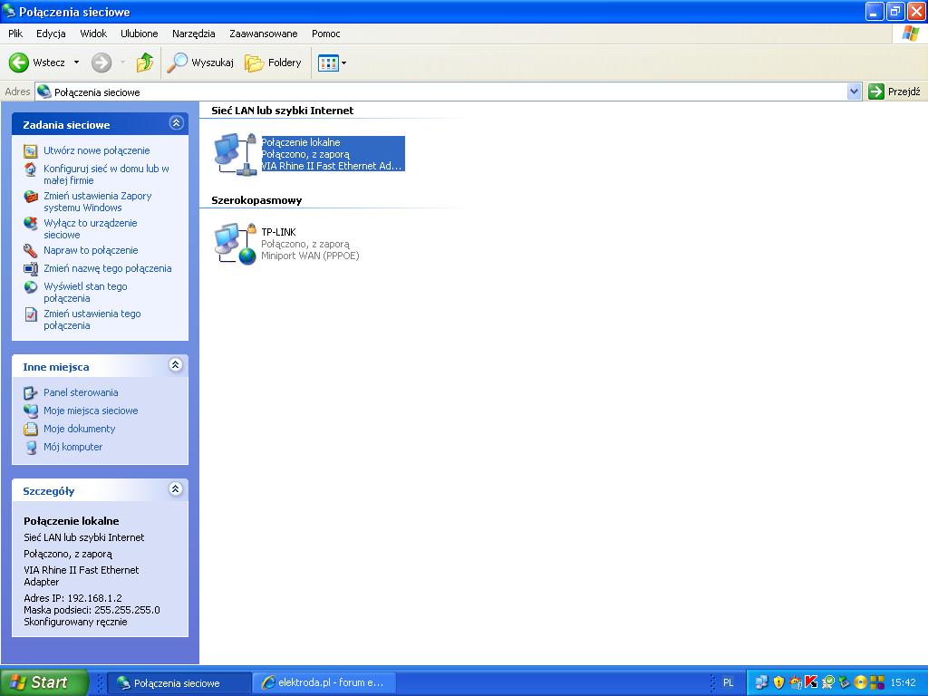

    Aby usunąć to połączenie wejdź w połączenia sieciowe i wybierając dane połączenie wybierz delete. Uruchom ponownie komputer i zobacz jak działa internet (jak się łączy) jak działa to Ok, a jak nie to. Wejdź za pomocą przeglądarki na ruter jego adres to 192.168.1.2 i pokaż co pokazuje ruter w ustawieniach WAN i LAN.

    No więc usunąłem połączenie SpeedTouch. Teraz mam 2. Połączenie Lokalne i TP-LINK... Sprawa wygląda tak.Aby połączyć się z netem najpierw muszę włączyć połączenie lokalne żeby "aktywować" IP? Potem włączam połączenie TP-LINK i @ jest... Gdy połączenie lokalne mam OFF a włączam jedynie TP-LINK-a to @ nie ma... No i komunikat podczas otwierania nowej strony nadal jest...:/ Kolego slvestr Czyli wg Ciebie mam usunąć połączenie TP-LINK i zostawić tylko to lokalne i wszystko będzie O.K.??...

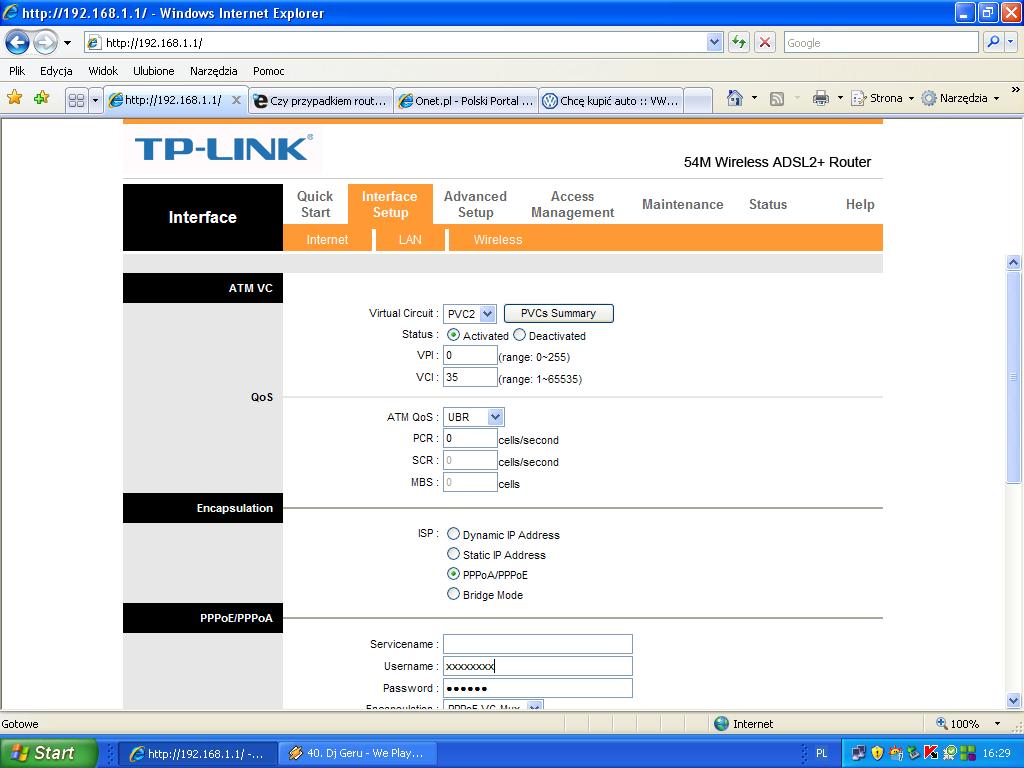

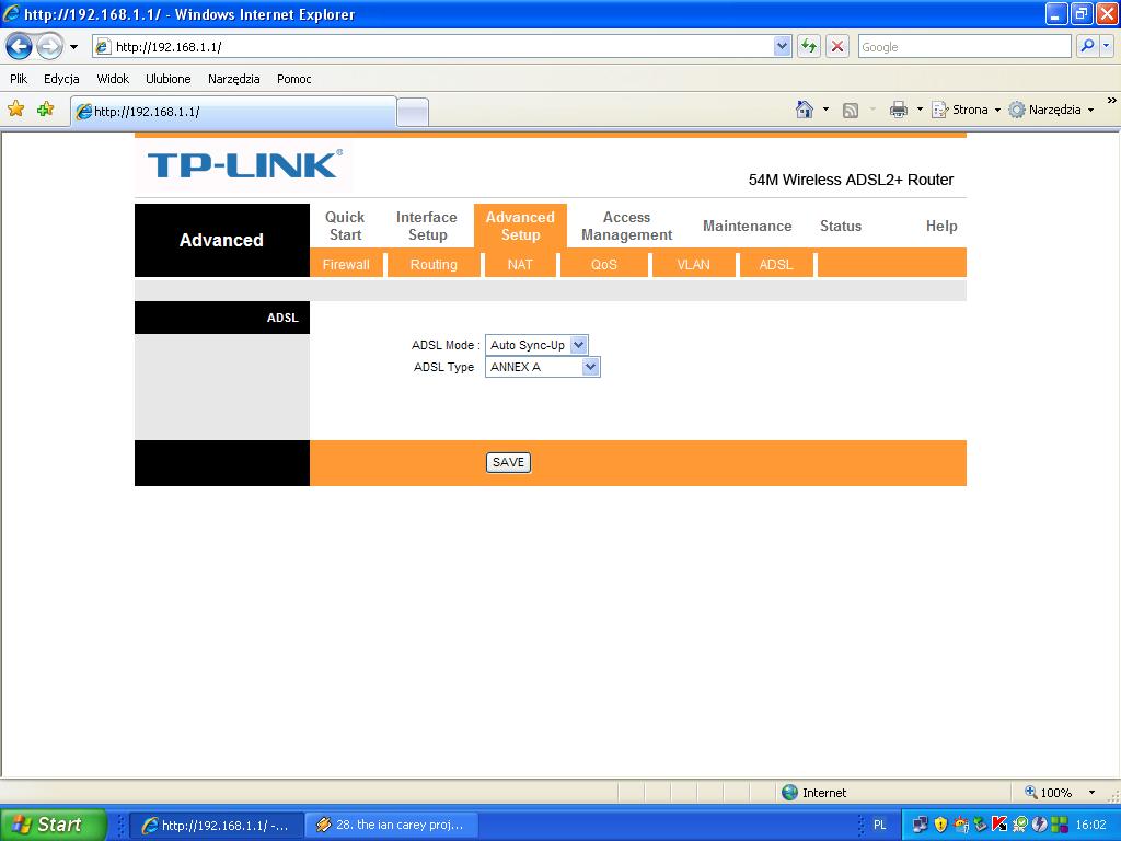

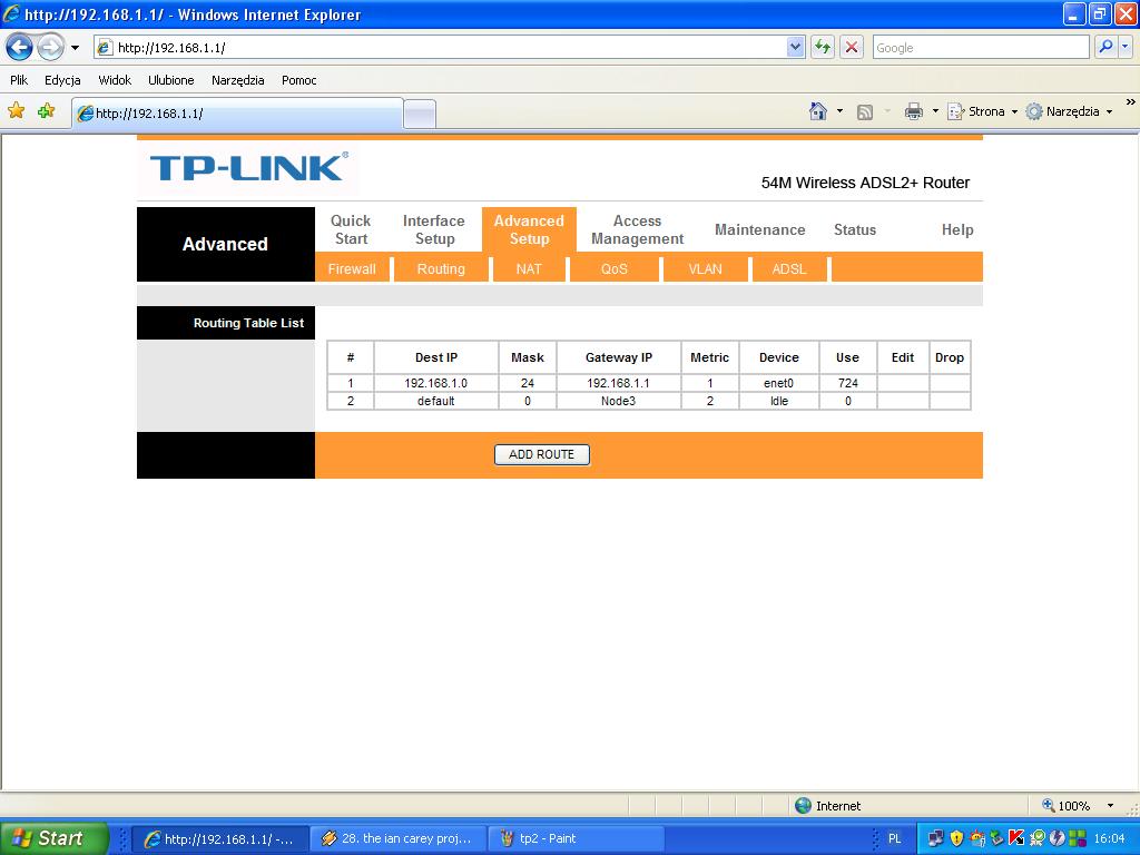

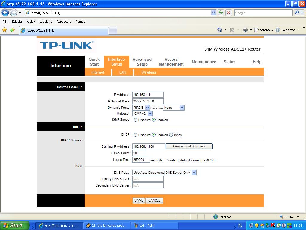

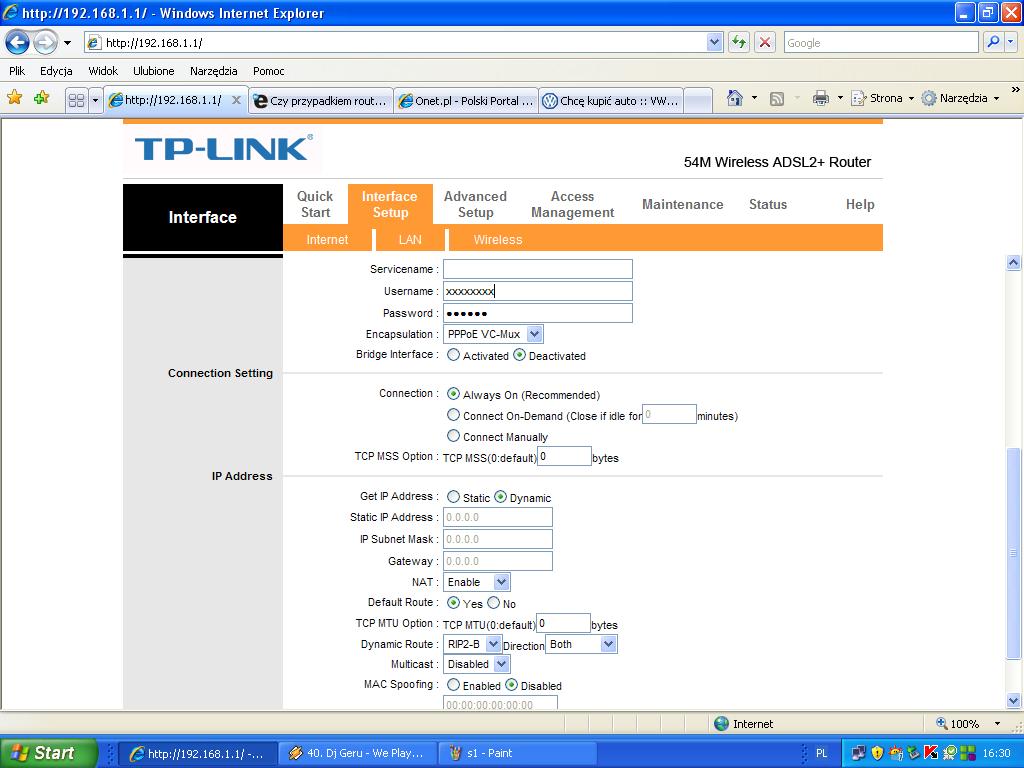

    Pokaż ustawienia interface setup-internet (tam masz wpisane hasło i login możesz to ukryć). Ma tam być tryb pracy ppoe a ruter ustawiony w tryb pracy ruter(zapewne jest bridge). Pokaż też zakładkę advanced setup-ruting. W ustawieniach w komputerze tam gdzie masz wpisane adresy IP i DNS wybierz automatycznie aby były pobierane. Jeżeli będzie ustawiony ruter w tryb ruter wtedy będzie można skasować w ustawieniach sieciowych połączenie TP Link. W tych zakładkach co pokazałeś jest OK.

    Czy przypadkiem router "nie zżera" mi impulsów...: Czy przypadkiem router "nie zżera" mi impulsów...:
    Ustawiłem automatycznie pobieranie adresów. I czekam na kolejne wskazówki :). Wielkie dzięki za dotychczasową pomoc ! :!:

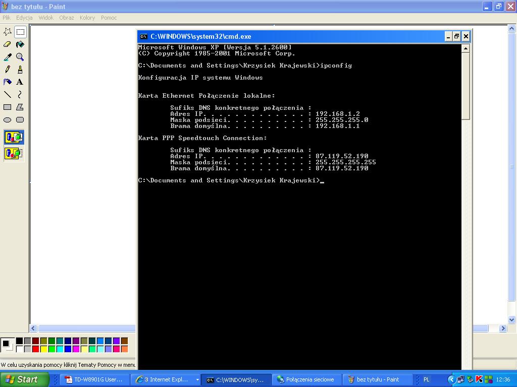

    Wygląda w porządku daj screen z ipconfig /all. Rozumiem że hasło i login są poprawne. Usuń połączenia z ustawień sieciowych Neostrady oraz TP LINKa. Wtedy powinno być wszystko ok. Uruchom ponownie komputer.
