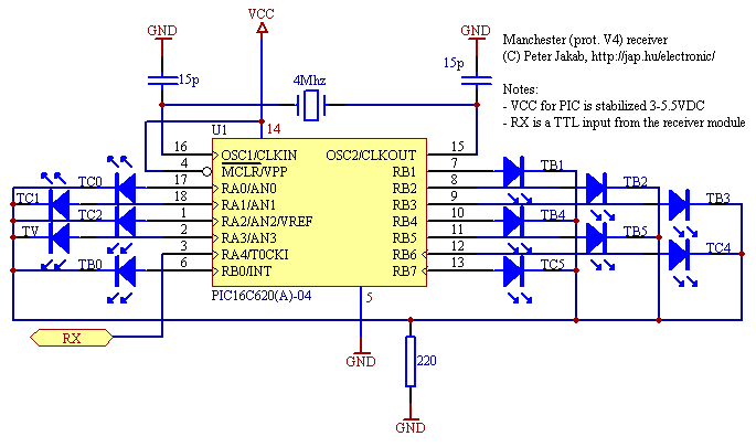

    No wlasnie problem w tym, ze ciezko byloby mi przeciagnac kable przez przedpokoj (panele).
    Hmm a co myslicie o czyms takim? Daloby sie to jakos dopasować?
    Zrobione na mikroprocesorze. Potrzeba mi w sumie przekazac jeden sygnal, załączający. Cos jak zasada dzialania tyrystora. Zapalaloby sie i nie gaslo, dopiero ja moglbym to wylaczyc recznie.
    • Jak zrobić bezprzewodowy powiadamiacz dźwiękowy i świetlny do dzwonka? odbiornik_mrxc620.gif (11.22 KB) Musisz być zalogowany, aby pobrać ten załącznik.
    • Jak zrobić bezprzewodowy powiadamiacz dźwiękowy i świetlny do dzwonka? nadajnik_mtxc505.gif (10.54 KB) Musisz być zalogowany, aby pobrać ten załącznik.

    Gdzieś w sklepie widziałem dzwonek na pilota, (niepamiętam ceny ) przycisk-nadajnik na baterie, odbiornik z zasilacza, zasięg do 30m.
    Możliwość zmiany kodu i nietrzeba ciągnąć kabla.
