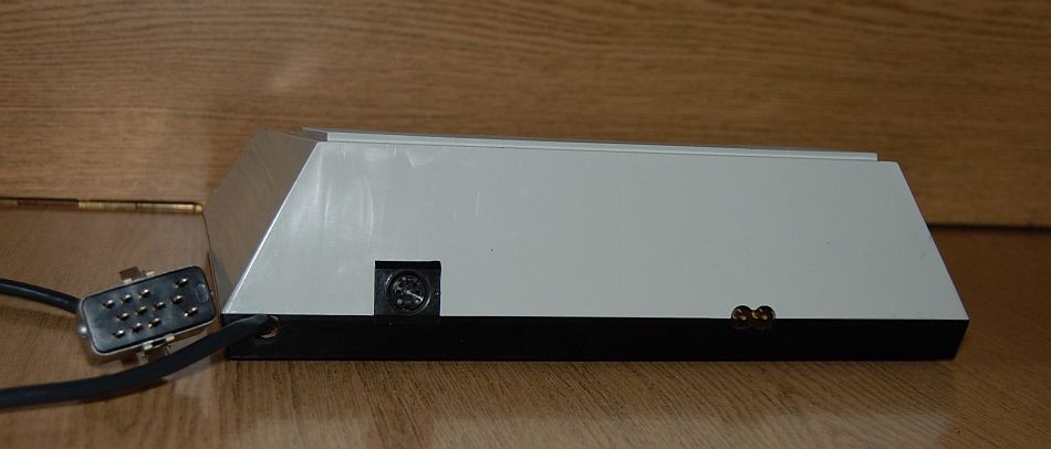

    Na schemacie jest tylko pokazane, że abonent "1" idzie na pierwszy pin itd. Niestety nie pokazują kształtu (rysunku) złącza. Wiem, że jest nietypowy, bo miałem takie coś "na rozbiórkę". Na twoim miejscu zrobiłbym sobie szkic złącza, a następnie miernikiem wyszukałbym wszystkich 10 abonentów i te dwa piny masy (11 i 12). Oczywiście pomiary przy otwartej obudowie. Jak nie chcesz otwierać, to możesz podłączać kolejno jeden aparat pod wszystkie wyjścia i wtedy je opisać.
    Znalazłem tylko zdjęcie tego złącza. Zawsze możesz zmienić je na inne lub po prostu rozszyć kabel na łączówce.

    Dzięki :) W ostateczności tak zrobię. Pytam o gotowca, bo centrala ma fabryczne plomby i nie chciałem ich niszczyć :)
