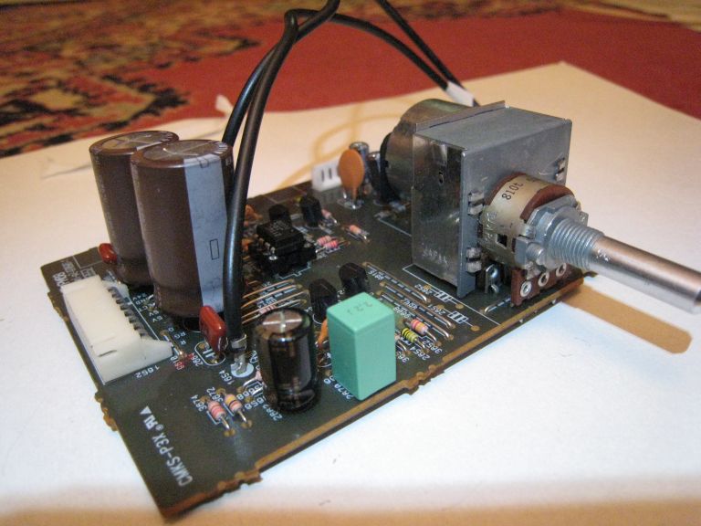

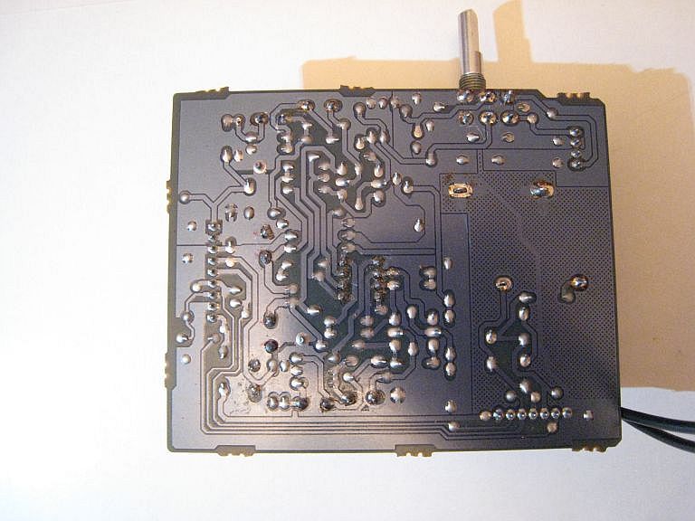

  • #11 7815572
    nemko
    Posty: 330
    Pomógł: 2
    Ocena: 16
    Kolego Karnak, myślę że sprawę balansu i barwy możemy ominąć. Przycisk "Source Direckt" skutecznie eliminuje je z toru. Najpierw wzmacniacz poskładam i postaram się go uruchomić.
    Zaraz zamieszczę fotki płytki z regulacją głośności.
    • Marantz PM68 - Nierównomierna głośność kanałów przy cichym odsłuchu 1.jpg (72.34 KB) Musisz być zalogowany, aby pobrać ten załącznik.
    • Marantz PM68 - Nierównomierna głośność kanałów przy cichym odsłuchu 3.jpg (75.86 KB) Musisz być zalogowany, aby pobrać ten załącznik.
    • Marantz PM68 - Nierównomierna głośność kanałów przy cichym odsłuchu 2.jpg (74.64 KB) Musisz być zalogowany, aby pobrać ten załącznik.

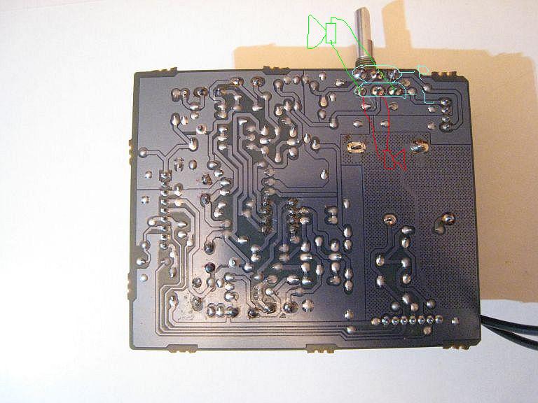

  • #12 7816228
    bogunio
    Poziom 25  
    Posty: 537
    Pomógł: 72
    Ocena: 7
    Kolor zielony - mierzenie sygnału na wejściu potencjometru. Sygnał będzie miał stałą wartość bez względu na położenie suwaka. W ten sposób zbadasz czy stopnie przedwzmacniacza są sprawne i mają równe wzmocnienie.
    Kolor czerwony - sygnał na wyjściu potencjometru. Jeżeli jest równo w całym zakresie obrotu - potencjometr OK, a usterki należy szukać w wzmacniaczu mocy, jeżeli jeden kanał ciszej - wina potencjometru.
    Jednak ta metoda, szczególnie z głośnikiem obarczona jest wadą - niedopasowania obciążenia(niska impedancja głośnika, wysoka wyjścia potencjometru). Najlepiej by było przyłączyć do wejścia innego wzmacniacza np "aux" czy "tuner" i słuchania dźwięku w kolumnach przyłączonych do niego. Można też wykorzystać wejście "line in" karty muzycznej, albo magnetofonu ustawionego na zapis. Wtedy byś nawet widział poziom sygnału na wskaźnikach wysterowania.
    • Marantz PM68 - Nierównomierna głośność kanałów przy cichym odsłuchu marantz.jpg (75.33 KB) Musisz być zalogowany, aby pobrać ten załącznik.
