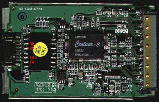

    Problem pojawiał się już na forum, sam odpisywałem że dorobienie kabelka może okazać się trudne ale ostatnio miałem możliwość rozebrania takiej karty sieciowej (Micronet SP160A - 10/100Mbps) i to co zobaczyłem w środku mnie mile zaskoczyło. Otóż jak wiadomo sieć Ethernet wykorzystuje 2 pary przewodów do transmisji (i zazwyczaj kolejność przewodów w parze nie jest krytyczna). W karcie znajduje się transformatorek separujący (czarny prostokąt z żółtą naklejką), co pozwala na łatwe zlokalizowanie owych par a pozostałe linie służą do sterowania diodami LED w gnizadku dołączanym na kabelku.
    Wygląda więc, że kłopotliwy kabelek to rzeczywiście tylko kawałek przewodu z wtyczką do karty z jednej strony i gniazdkiem RJ-47 z drugiej (i ew. kilkoma diodami LED).
    Jak podłącze kabelki, poinformuje o rezultatach.

  • #2 81301
    tzok
    Posty: 38692
    Pomógł: 3162
    Ocena: 6463
    Zgodnie z obietnicą sprawdziłem i... DZIAŁA:!:

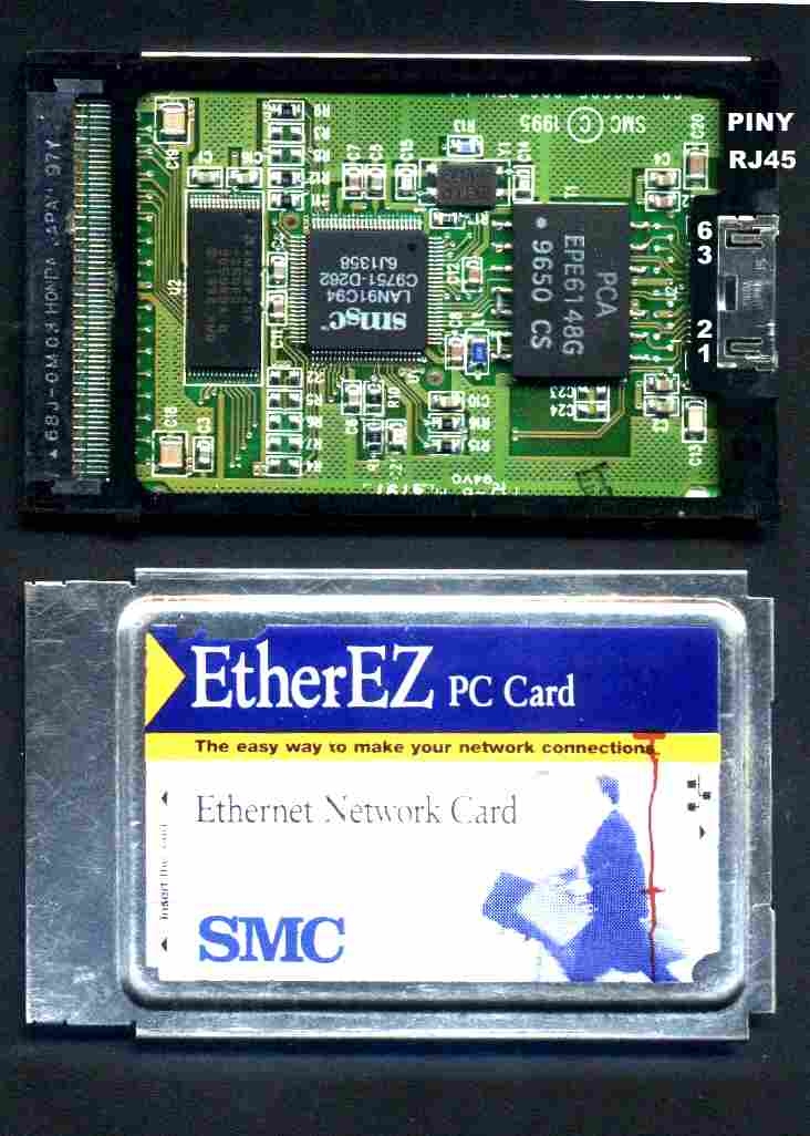

  • #11 339951
    qulet
    Posty: 264
    Pomógł: 3
    Ocena: 215
    Moja karta sieciowa to EtherEZ PC Card SMC
    Przesyłam skan pary wyjść tz transformatorka oznaczyłem nr pinów RJ45
    karta po wlutowaniu gniazda RJ45 działa bez problemów oszczędność 39zł.
    Tematy scalone, załącznik skonwertowany do .jpg<TzOk>

    tzok
    Posty: 38692
    Pomógł: 3162
    Ocena: 6463
    Kolejna karta do której dorobiłem kabelek to 3com EtherLink III.
    Dodaję też opis kabelka do karty Micronet.

  • #14 496588
    Masster
    Poziom 32  
    Posty: 1908
    Pomógł: 156
    Ocena: 46
    Właśnie udało mi się dorobić kabelek do karty Intel EtherExpress PRO/100 Mobile Adapter. Jest to jedyna 16-bitowa karta 100 Mb/s jaką znalazłem na Allegro (kupiłem ją za 10 zł!). Do gniazda prowadzi 8 ścierzek z czego 1 masa a 3 są podłączone przez rezystory to pewnie od diod Link/10/100 nie wiem dokładnie bo diod nie podłączyłem.
    Karta narazie sprawuje się dobrze i pracuje przy 100 Mb/s właśnie przez nią piszę tego posta :)
