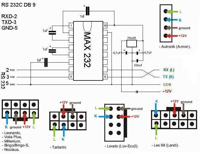

    do centralki lpg mozna sie podpiąć poprzez rs232. To najpostrza metoda. Schematów na forum jest od liku. Interfejs na usb jest trudniejszy. Nawet nie kombinujcie z bezpośrednim podpięciem bo coś upalicie. Jak sie nie chce lutować maxa..to kupcie gotowy na allegro

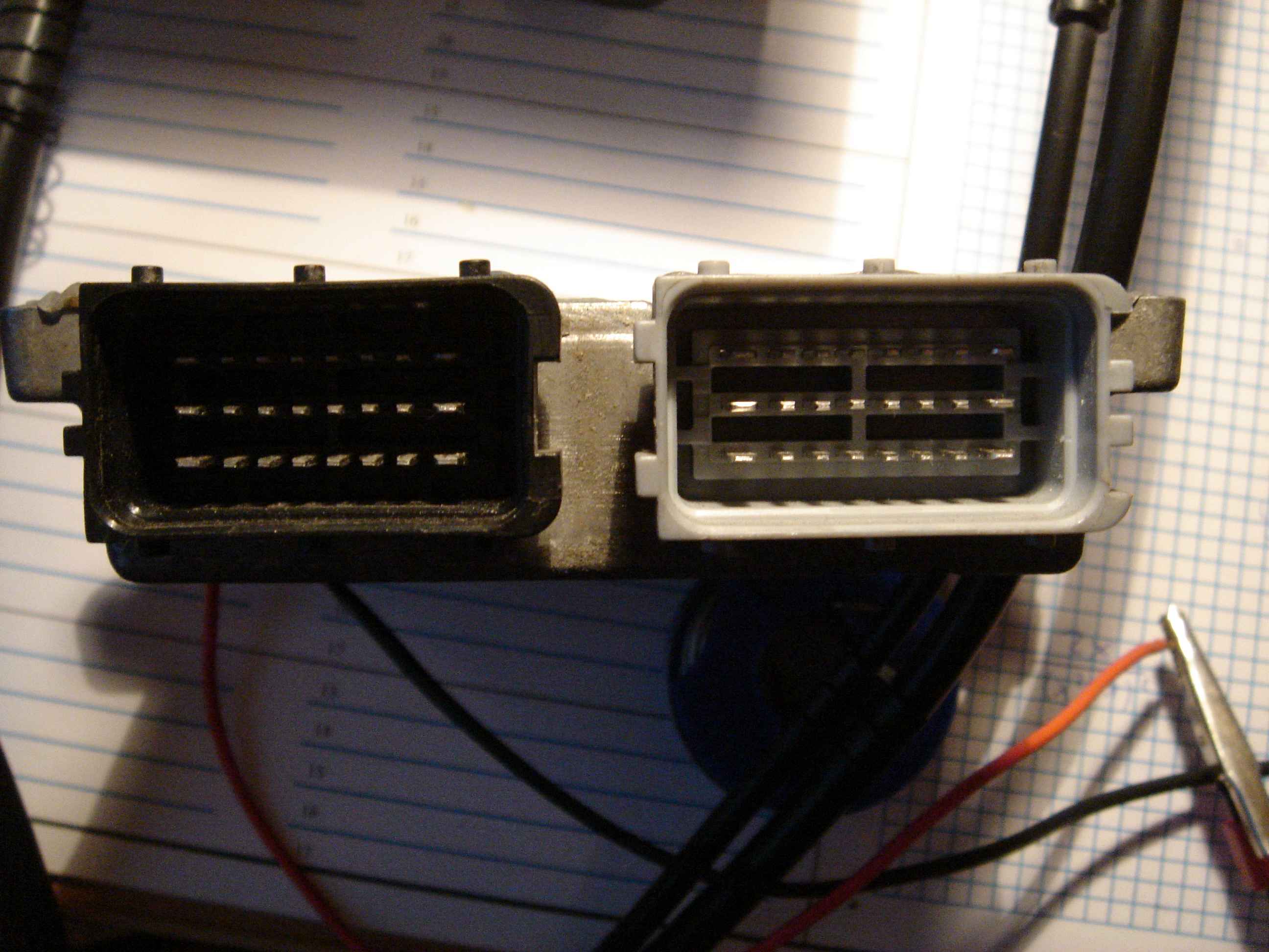

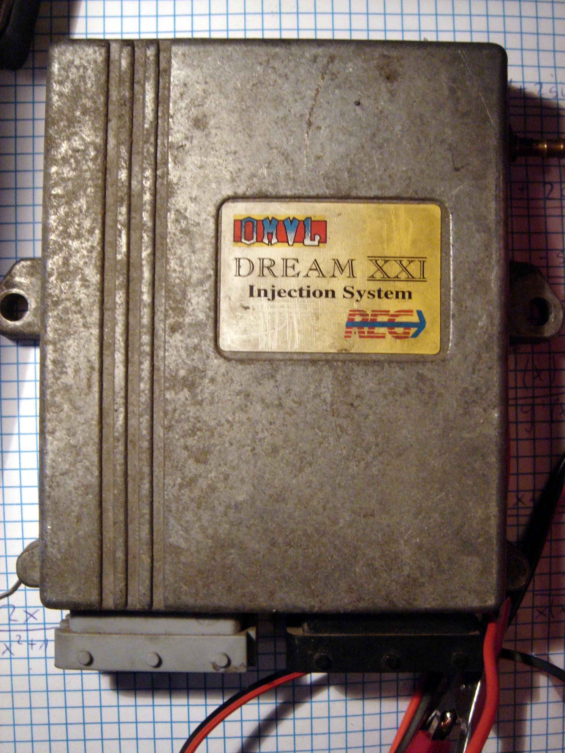

    Witam, czy ktoś z Was orientuje się które piny w gniazdach zewnętrznych sterownika OMVL DREAM XXI to linie rx i tx?
    Byłbym bardzo wdzięczny za pomoc.

    Witam mam podobny temat, mam komputer STEFANELLI program też już mam, tylko problem z interfejsem a koniecznie musi być na COM program innego nie obsługuje niestety, mam interfejs na MAX232 tylko że mam dwie linie razem tj. KKL
    czy może to być np. taki schemat do podłączenia się pod STEFANELLI ? dodam że kabel diagnostyczny w stefanelli ma 3 piny, teraz jak sprawdzić który to masa a które RX i TX ?

    nie wiem czy już po czasie, i czy zrobiłeś...ale miernikiem sprawdz wtyczke i określ gdzie masz 12v, gdzie -, potem podepnij tx/rx drogą prób i błedów. Nic nie powinno sie spalić.
