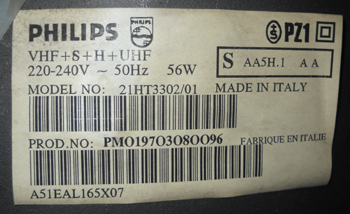

  • #10 7767008
    szkamil
    Posty: 37
    Zamieszczam zdjęcie naklejki z kineskopu.
    PHILIPS 21HT3302/01 - brak reakcji po podłączeniu do sieci, dioda nie świeci
    Dodam jeszcze że zauważyłem ze gdy ustawie godzinie godzina jest wyświetlana do póki nie wyłączę telewizor wyłącznikiem sieciowym(nawet na sekundę).
  • #12 7770065
    Bodek
    Posty: 58
    Pomógł: 5
    Ocena: 5
    No czyli najstarszy model AA5H.1.
