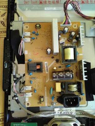

    Telewizor Philips 19PFL3403/10 po włączeniu po paru minutach wyłącza się i ponownie się włącza.
    Jaka może być przyczyna?

    Kondensatory sprawne w zasilaczu typowa usterka dla tego tv podeslij zdjecie plyty zasilania.

    Wymieniłem kondesator 22m50V i 120m450V oraz triaka obok tego kondesatora, na razie działa.
    Dzięki za zainteresowanie.

    Po dwóch dniach z powrotem zaczął sam się włączać i wyłączać, co dalej robić.
