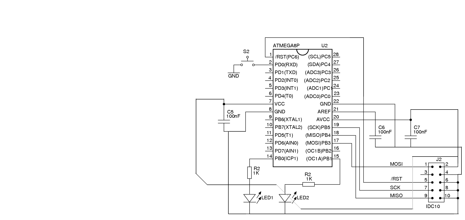

    Zamówiłem sobie procek Atmega8.
    znalazłem u wujaszka gugle jak podłączyć mikrokontroler
    shemat.
    Jest pokazane w J2 wyjście 2, jest tam podpięte pod zasilanie czy to wyjście 2 zasila układ, mam programator stk500. Czy można zasilić układnie programując go, czyli żeby ten kabel isp był podłączony pod układ tylko żeby nie programował a dawał tylko napięcie na mikrokontroler. I jeszcze jedno po co jest te przycisk S1.
    Z góry thx :D

    Witam. J2 ma być zasilane z zasilacza Atmegi. S1 to ręczny reset . Zazwyczaj go się nie używa.

    Można by to jakoś przerobić żeby nie trzeba było używać dodatkowego zasilacza,bo mam programator stk500 i jest pod usb. Jakoś dać się powinno żeby zasilanie było z programatora. Bo mam taką opcje w programatorze żeby pobierał zasilanie albo żeby sam zasilał układ.

    Mozna. Jeśli masz programator z USB to najczęściej jest na nim zworka przenosząca zasilanie czyli 5V z USB na złącze ISP a dalej już poleci ono na resztę ukłladu. W tym przypadku nie musisz zasilać układu z zewnątrz. Trzeba tylko uważać aby cały układ nie pobierał za dużo prądu z portu USB. W Twoim przypadku to na razie nie grozi.

    może być to tak zrobione pod programator stk500 ?
    [Mikrokontrolery] Podłaczenie programatora pod układ
    Jeszcze jedno,co do obrazka poniżej. Czy po naciśnięciu reset sam się zaprogramuje procek jak będę miał włączony AVRDUDE ?

    STK 500 jest programatorem podłączanym pod USB więc zasilanie z portu USB powinien przenosić do układu.
    Na rysunku prowadź starannie połączenia. Takie "numery" jak przy LED2 są niedopuszczalne. Dla przejrzystości schematu nie trzeba przeciągać połączenia VCC przez cały schemat.
    Zobacz dla przykładu schemat
    http://hobby.abxyz.bplaced.net/img/art002_schemat1.png
    Podobnie z masą LED. Też wystarczy z dołu podłączyć do GND.
    Po resecie procesor wystartuje od początku ale programowanie się nie uruchomi. Trzeba to zrobić z AVRDUDE i on sam przełączy sobie RESET na czas programowania.
