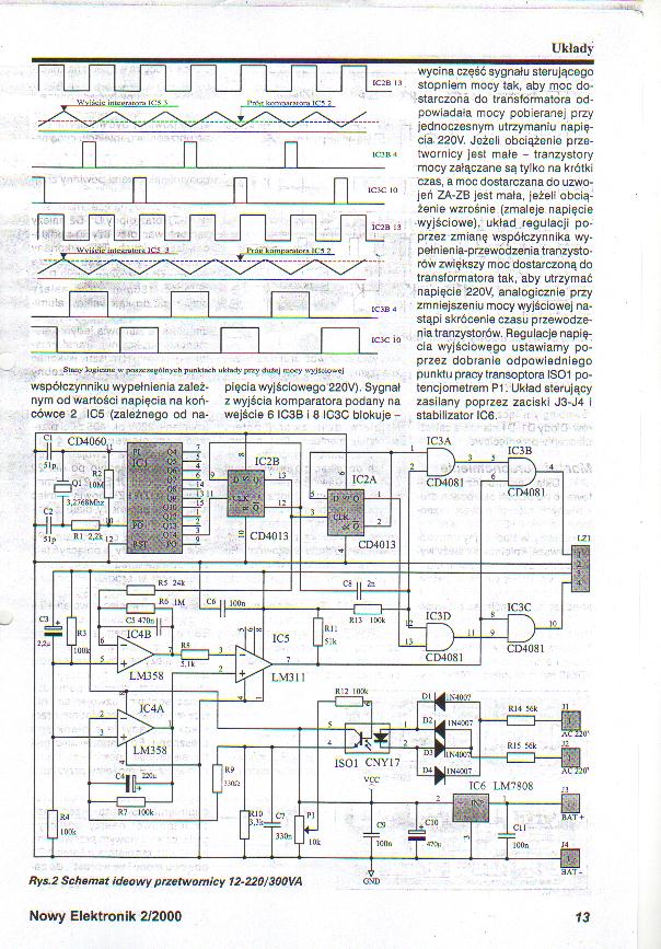

    Albo zrób tą samą przetwornice sam.
    • Gdzie kupić niezawodną przetwornicę 12/220V 200W? Szukam rekomendacji i ofert 3.jpg (236.65 KB) Musisz być zalogowany, aby pobrać ten załącznik.
    • Gdzie kupić niezawodną przetwornicę 12/220V 200W? Szukam rekomendacji i ofert 2.jpg (138.03 KB) Musisz być zalogowany, aby pobrać ten załącznik.
    • Gdzie kupić niezawodną przetwornicę 12/220V 200W? Szukam rekomendacji i ofert 1.jpg (450.18 KB) Musisz być zalogowany, aby pobrać ten załącznik.

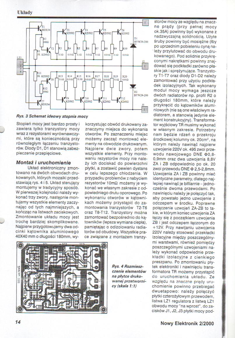

    Reszta. Widok Lustrzany płytki.
    • Gdzie kupić niezawodną przetwornicę 12/220V 200W? Szukam rekomendacji i ofert Płytka.jpg (71.13 KB) Musisz być zalogowany, aby pobrać ten załącznik.
    • Gdzie kupić niezawodną przetwornicę 12/220V 200W? Szukam rekomendacji i ofert 5.jpg (46.77 KB) Musisz być zalogowany, aby pobrać ten załącznik.
    • Gdzie kupić niezawodną przetwornicę 12/220V 200W? Szukam rekomendacji i ofert 4.jpg (215.93 KB) Musisz być zalogowany, aby pobrać ten załącznik.

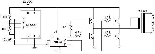

    Poeksperymentuj z taką przetwornicą.
    Prosta przetwornica umożliwiająca uzyskanie napięcia sieciowego lub innego, w zależności od zastosowanego trafa. Tranzystory wyjściowe są dowolnego typu NPN i PNP ( np. BD649 - NPN, BD650 - PNP)
    • Gdzie kupić niezawodną przetwornicę 12/220V 200W? Szukam rekomendacji i ofert przetwornica.jpg (15.09 KB) Musisz być zalogowany, aby pobrać ten załącznik.
  • #11 96503
    piotrw_78
    Posty: 97
    Ocena: 8
    Raczej nie radzę eksperymentować z tym układem nie wiem kto go stworzyła ale istniejej coś takiego jak czas martwy a w tym ukaładzie go nie i czasami możesz się rozczarować gdyż nastąpi zwarcie w chwili przełączenia jednej gałęzi na drugą ma pozatym tranzystory wyjściowe muszą być na konkretny prąd dla 200W conajmniej 20 A no i najważniejsze to niczym się nie różni od schematu NE pozatym że nie ma czasu martwego a bezz niego nie radzę eksperymentować chyba że chce ktoś zobaczyć jak wyparowuje złącze w transzystorze, na wyjściu będzie oczywiście prostokąt jeżeli uda nam się zapewnić wypełnienie 50% i i częstotliwość 50 Hz na wyjściu układu 555 a to będzie bardzo trudne no ale eksperymentować zawsze można
