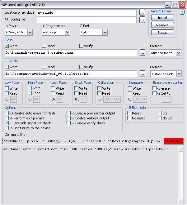

    Program pisze w bascom avr kompiluje go na .hex i wgrywam go za pomocą avrdude-gui. Proszę o pomoc czytałem coś o fuse bitach ale nie wiem na jakie je zmienić w avrdude-gui.

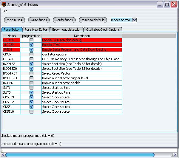

    W programie do programowania procesora masz ustawienia takie jak ZEGAR (8MHz itd...), BOD, JTAG, należy wyłączyć JTAG'a daj screenshota to Ci podpowiem jak to wykonać.

  • #10 7790520
    Dominik1992
    Posty: 18
    To jak mają wyglądać ustawienia w tym avrdude
    Dziwne stany wyjść na portach C w Atmega16 - co może być przyczyną?
    mam jeszcze program burn-o-mat ustawienia mam takie
    jak w nim mają wyglądać prawidłowe ustawienia?

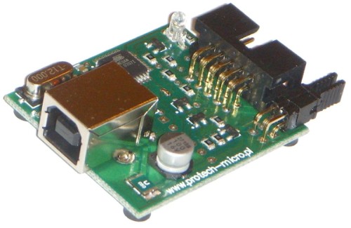

    A czy ten program burn-o-mat będzie współpracował z moim programatorem:
    usbasp?

    Odblokować się zazwyczaj da trzeba użyć trybu programowania HV a do tego trzeba poczytać .
    Co do fusebitów na drugim oknie masz na czerwono: Enable JTAG - wyłącz ten bit i zaprogramuj Atmegę.

    Ale czy ten drugi program będzie działał z programatorem (usbasp) usb?
  • #13 7795596
    McRancor
    Posty: 5326
    Pomógł: 479
    Ocena: 124
    Nie będzie. Z Twojego punktu widzenia najtańszym rozwiązaniem będzie zakup nowej atmegi i ostrożne grzebanie w fusebitach w przyszłości.
  • #14 7795736
    Dominik1992
    Posty: 18
    Tak to wiem ale chodzi mi o program z drugiego zdjęcia i programator ten z trzeciego zdjęcia. Czy będzie obsługiwał go?
  • #15 7798215
    McRancor
    Posty: 5326
    Pomógł: 479
    Ocena: 124
    Nakładka której używasz - avrdude gui, to nic innego jak graficzne środowisko do programu avrdude który odpala się z konsoli.
    Burn-o-mat to po prostu inna nakładka do avrdude więc powinna śmigać bezproblemowo.
