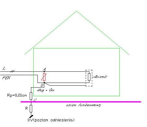

    Darom
    Specjalista elektryk
    Posty: 2778
    Pomógł: 231
    Ocena: 586
    Bronek22 napisał:
    Nie przypuszczam, żeby dla takich aplikacji teoria obwodów nie działała.
    Uziom jest połączony szeregowo z ochronnikiem, więc napięcie wyjściowe jest równe sumie napięć na uziomie i ochronniku.
    Ja też jestem tego samego zdania. Teoria obwodów na pewno działa. Natomiast nie jestem pewien po co to "napięcie wyjściowe". Nawet jeśli niemal w całości odłoży się ono na rezystancji uziomu R to i tak nie dotyczy odbiorników i użytkownika znajdującego się w domu.
    Przykładowy schemacik
    R -rezystancja uziomu np. 10omów
    Rp - rezystancja przewodu uziemiającego (Rp<0,01oma, L=4uH dla 6m LgY 10mm2)
    Chcę wstawić przepięciówkę do domu jednorodzinnego.
    Istotnym elementem jest ekwipotencjalizacja uzyskana zarówno przez ograniczniki przepięć (kolor czerwony) jak i uziom fundamentowy (kolor różowy).
    A to, że jesteśmy z całym budynkiem w studni potencjału (przy bezpośrednim wyładowaniu) nie znaczy, że takie różnice potencjału występują w samym budynku.
