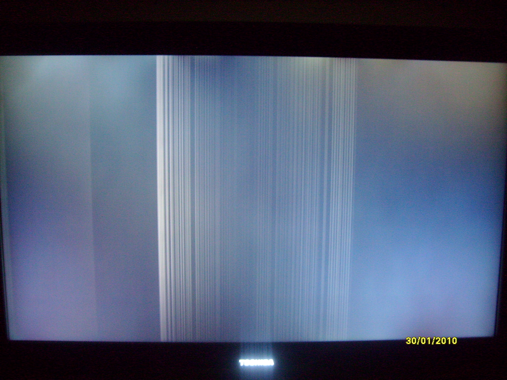

    Po włączeniu TV jest ciemny obraz i po chwili robi się coraz jaśniejszy, zauważyłem po jakimś czasie że widać pionowe paski ale tylko w skali szarości.
    Po sprawdzeniu wszystkich napięć na przetwornicy nie mam pojęcia gdzie szukać dalej.
    Proszę o pomoc koledzy.
    Schematu do tego modelu też nie znalazłem może ktoś z was wie gdzie szukać.
    Dzięki za pomoc.
    Pozdrawiam Paweł-Irlandia.:cry:

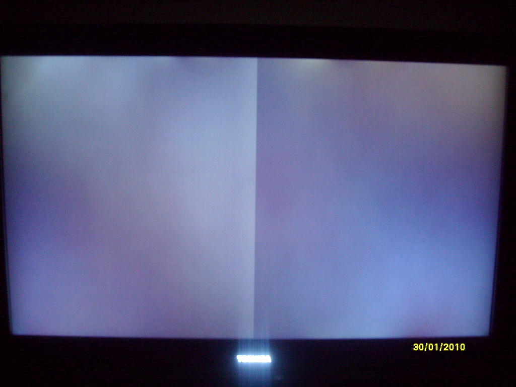

    Po włączeniu robi się obraz bardzo jasny,pasy przemieszczają się raz na środku raz po bokach.
    zauważyłem też że obraz jest podzielony na 2 części.

    Możliwe uszkodzenie modułu T-CON. Pozdrawiam i czekam na fotki

    obawiam się,ze to wina jednak samej szyby,matrycy,nie T-con,ale dla pewności należy podłożyć logikę sprawną.Jaka to matryca,podaj model?

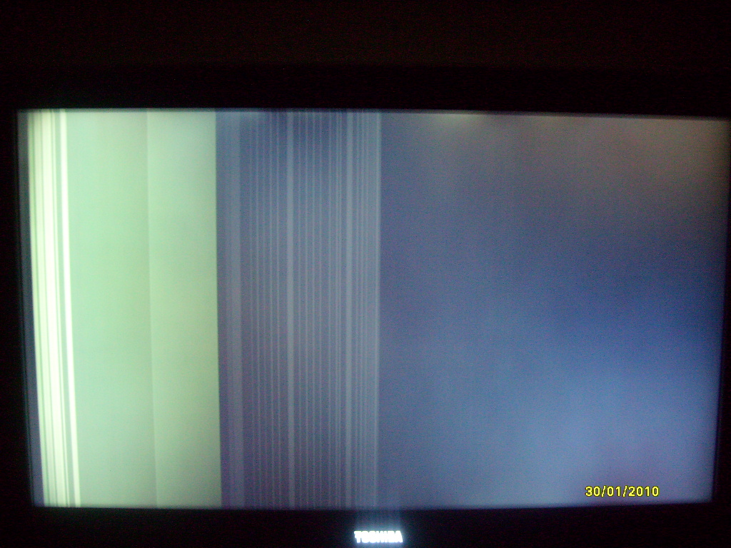

    Wszystkie zdjęcia były zrobione w ciemnym pomieszczeniu ponieważ przy świetle dziennym nic nie widać.
    1 zdjęcie przedstawia Tv zaraz po włączeniu.
    2 zaraz po przełączeniu AV na TV a następne pasy zmieniają się co 5 minut lub kiedy często przełączam AV na TV.
    Jutro sprawdzę typ matrycy i podam.

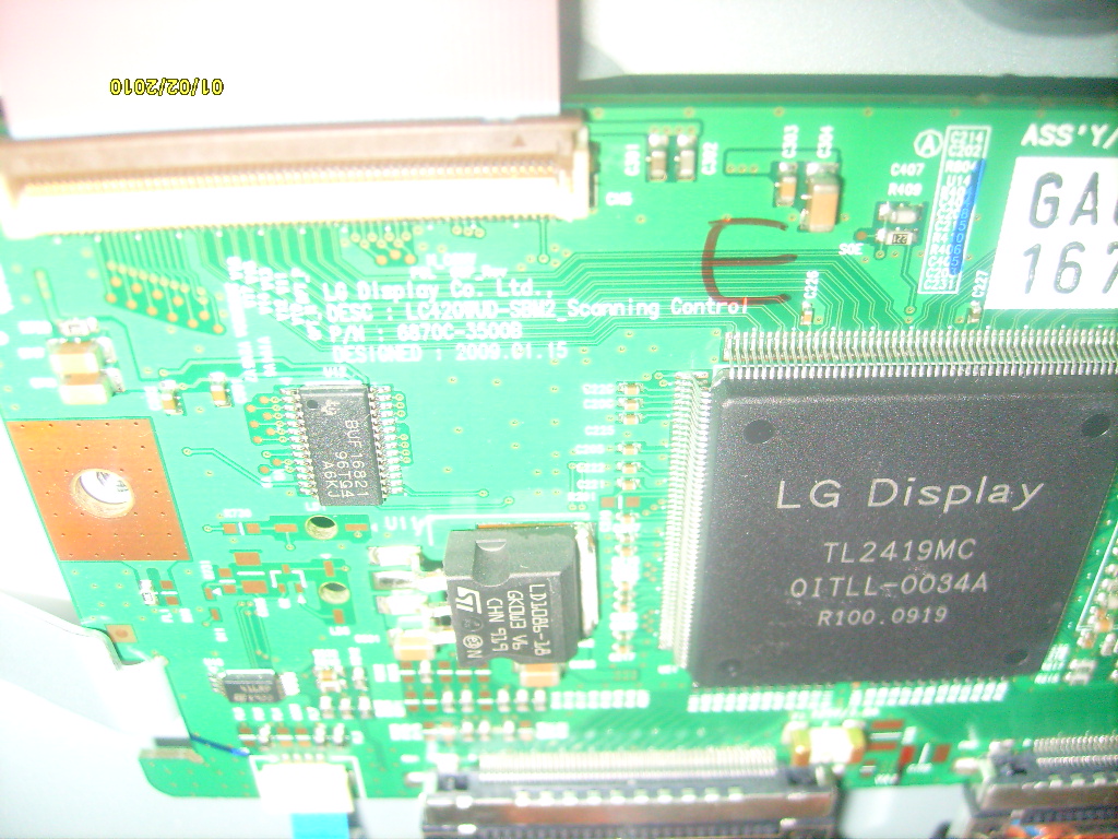

    Ja bym jednak obstawał przy uszkodzeniu w obrębie T-Con. Model matrycy to LC420WUD czyli FHD, 100 Hz produkcji LG Philips. Pozdrawiam

    Dowiedziałem się dzisiaj że ten telewizor (Toshiba 42ZV635DB),
    był przewożony w bagażniku samochodu jakieś 8 dni, aż do przeprowadzki.
    Mogła wilgoć go uszkodzić?
    Ten moduł T-con?
    Jak odłączyłem prawą taśmę od matrycy to ona i tak działała na prawej stronie też są pasy.
    Może jednak matryca jest uszkodzona?

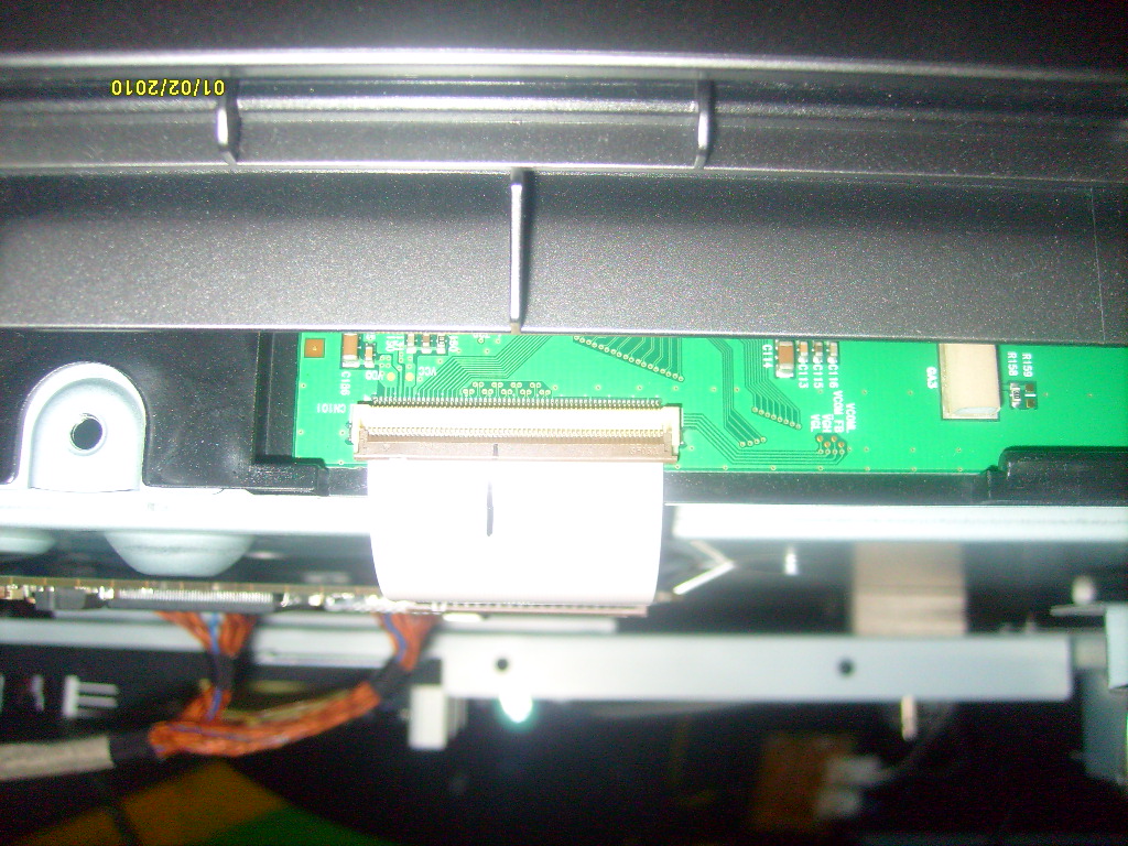

    Do modułu T-con idą 2 taśmy od matrycy.
    Nie wiem czy matryca jest podzielona na dwie części.
    Czekam na jakieś informacje.
    Paweł-Irlandia.

    Tak matryca jest podzielona na 2 części i niekoniecznie odpięcie 2 taśmy usunie uszkodzenie z drugiej połowy. Spróbuj T-CON schładzać lub ogrzewać i obserwuj co się dzieje. Pozdrawiam

    Nie zauważyłem większej różnicy tylko paski zmieniają się na kolorowo.
    Dalej zostaję w martwym punkcie nie mogę dostać takiego t-con.
