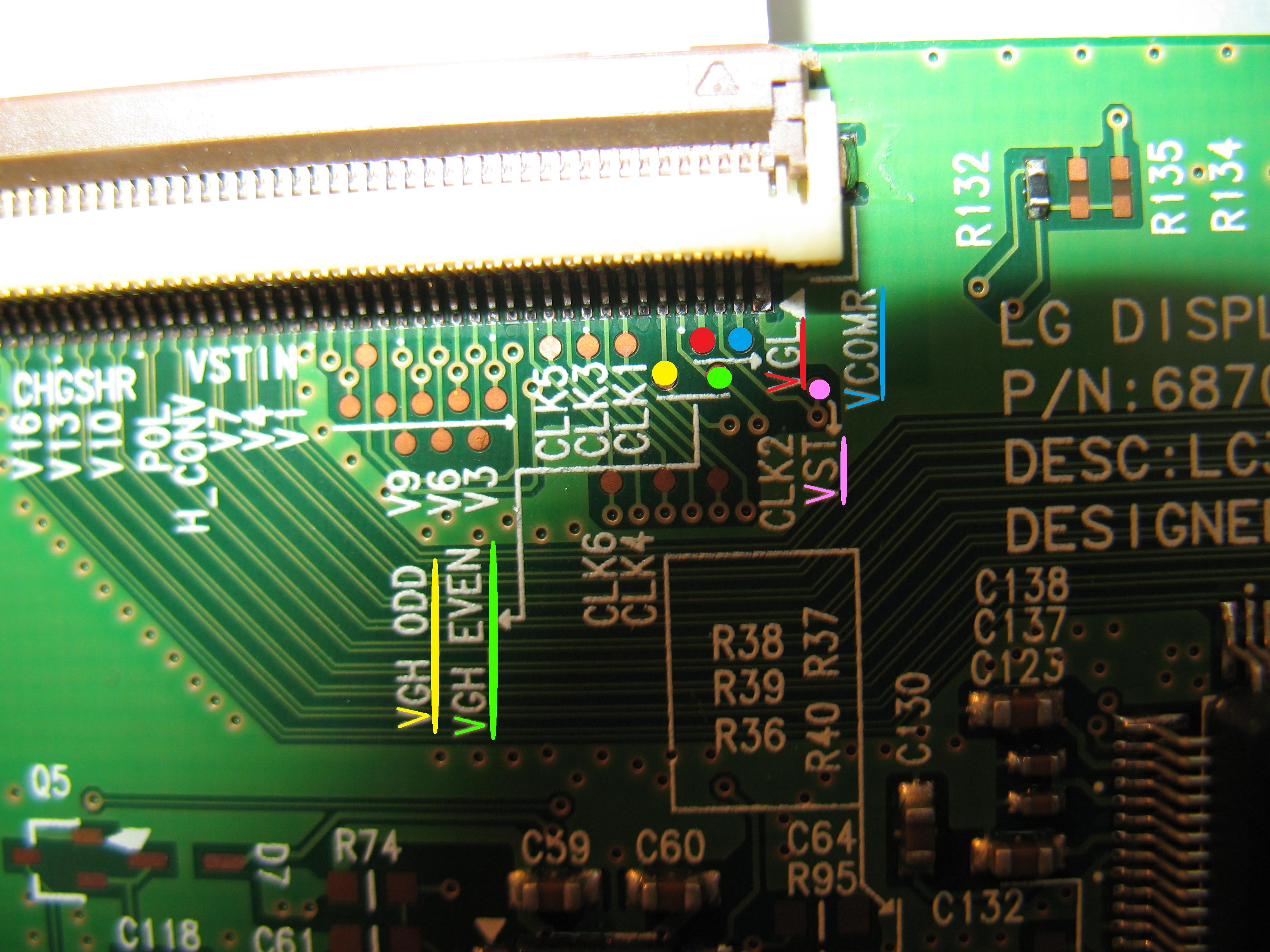

    Jak w temacie - brak OSD i treści obrazu. Po włączeniu matryca jest ciemno niebieska. Podświetlenie sprawne, wcześniej trochę migało, ale się ustabilizowało. Dźwięk po podłączeniu sygnału AV jest.
    Pomiary z T-CON P/N 6870C-0264B
    VIN- +12
    VCC- +3,3
    VDD- +16,2
    VGH- +25,7
    VCOMFB- +6,8
    VCOML- +6,8
    VGH_ODD- zmienne od +25,4 do -7,1
    VGH_EVEN- tak samo jak VGH_ODD
    VCOMR- +6,8
    VGL- (-)7,4
    VST- (-)7
    Po odłączeniu T-CON od matrycy napięcie nieznacznie wzrasta i wartości na VGH_ODD i VGH_EVEN nadal zmienne.
    Czy jest to uszkodzenie tylko na module T-CON i czy da się to naprawić (znalazłem moduł za 180PLN wraz z wysyłką), a może świadczy to o uszkodzeniu matrycy?
    Ponieważ mam kilka wątpliwości co do punktów pomiarowych, dołączam zdjęcie na którym zaznaczyłem gdzie co mierzyłem. Poprawcie mnie proszę jeśli popełniłem błąd.

    #2 11767167
    lisek
    Serwisant RTV
    Posty: 39984
    Pomógł: 6350
    Ocena: 6880
    Pisałem niedawno ,ale poszło do kosza
    VGH_EVEN -7,0 V +22,0 V
    VGH_ODD +25,9 V -2,9 V
    Te zmieniające się nap. świadcza o uszkodzeniu > matrycy.
    *na niej (matrycy) powinna byc mała zintegrowana płytka z chipami/driverami
    jak na obrazku
    https://obrazki.elektroda.pl/5998102800_1357420690_thumb.jpg
    Pisałem swego czasu niedawno na forum ,dotyczyło 32PFL3404/12 z matrycą LC320WXN i T-con 6870C-0238B (TL2417MC; TPS65161; BUF8821B)
    p.s
    Ze sprawnego T-con: T-CON - P/N 6870C-0264B ( LC370WUD )
    dc-dc- MAXIM 17108E
    controler LVDS - R8J01076FP
    VCC - 3,3
    VDD - 16,15
    VCOML - 6,8
    VCOMFB - 6,8
    VGH - 26
    VGH_FVEN - 11,03
    VGH_0DD - 8,3
    VCOMR - (- 7,8) ( z minusem)
    lub poczytaj manuale treningowe od
    37PFL5405H / 37PFL7605H/ 37PFL8605H gdzie sa matryce z serii S-ips LGD LC370WUD (1920-1080 FHD)
    Link_chociazby Chassis-LC7-Training-Manual
    no(':!:') Masz inna wartość VCOMR
    U Ciebie z wart. DODATNIĄ ! (ma BYĆ Ujemne !!!)
    Może słusznie, ze poszło do kosza.
    Skoro VGH_ODD narasta do +25,4V, to poszukaj związku VGH_ODD z VGH. Może obejdzie się bez wymiany T-con, a skończy się na wymianie jakiegoś kondensatora lub diody.

    Szukałem schematu do tego T-Con, ale nie znalazłem, a po ścieżkach to nie takie proste.
    A co z VCOMR? Jeżeli ma byc (-), a jest (+)? Źle zmierzyłem, czy też szukać usterki?

    domel-81 napisał:
    Czy takie uszkodzenie matrycy da się naprawic?
    Skoro odłączałeś matrycę, a napięcia nadal niestabilne to czemu chcesz naprawiać matryce. Skup się na T-con.
    Przecież te napięcia wychodzą z przetwornicy, wystarczy zmierzyć jak włączona jest dioda (prostownicza) i już będziesz wiedział czy ma być plus, czy minus.

    A ty dalej - na tym etapie - wierzysz bezgranicznie liskowi, że masz uszkodzoną matrycę.
    Proszę (':!:') Nie insynuuj tego co nie powiedziałem!
    Ja napisałem!
    jak na obrazku
    Jest niepodzielna / tylko z matrycą można kupić , a uszkodzić łatwo/cienkie połaczenia
    A na tej płytce masz RÓŻNE elementy czynne i bierne .
    (':!:') Jak wyeliminujesz uszkodzenie elementów na tej płytce ... pozostaje MATRYCA !
    czyli wychodzi na moje

    Lisek napisz mi w takim razie, co źle mierzę, bo robiłem to już kilka razy dla pewności i nawet wstawiłem fotkę z punktami pomiaru opisanymi tak jak to zrobiłem.
