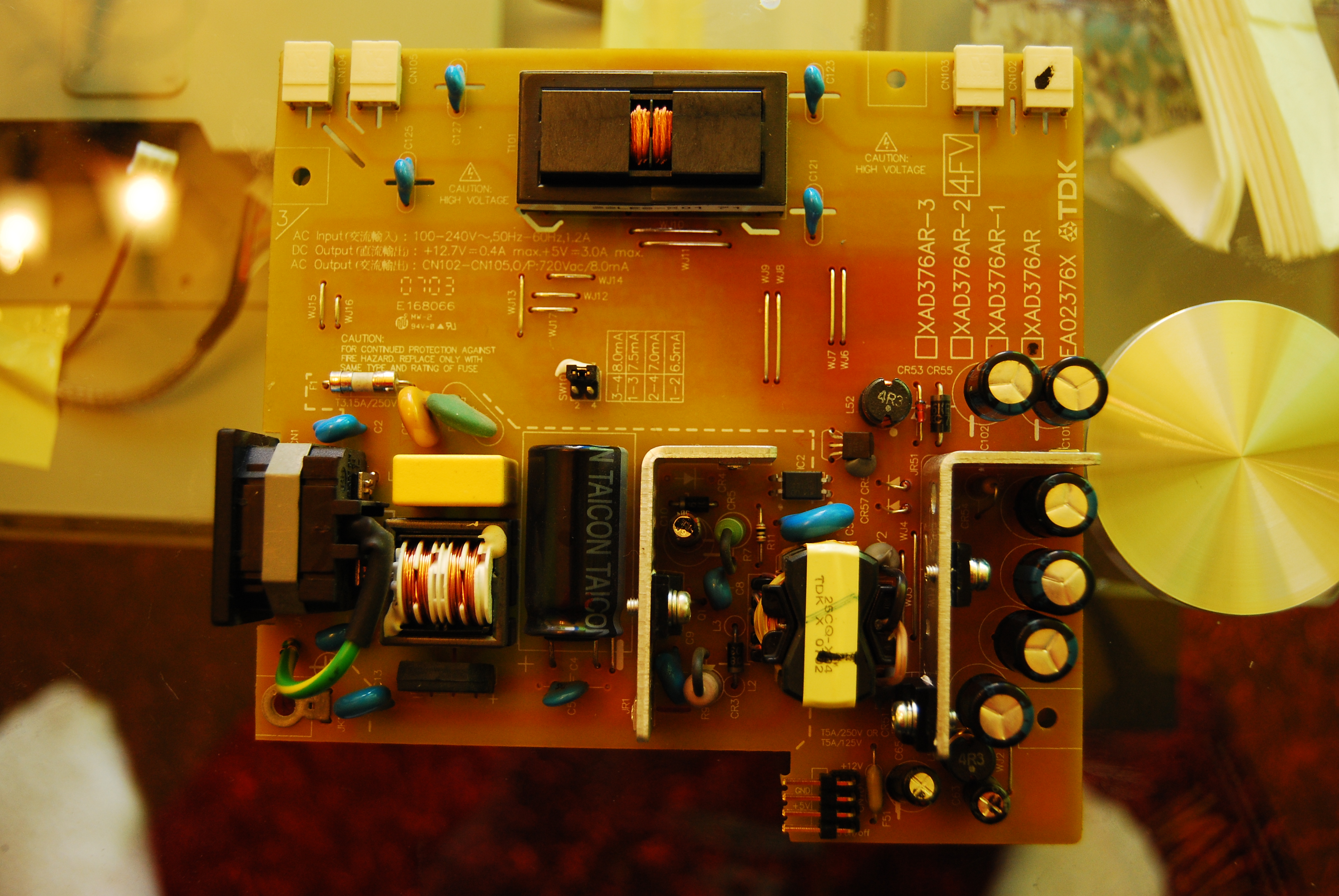

    Mam problem z monitorem. Monitor przestał sie włączać. Po załączeniu komputera monitor pyka (cyka) nie pokazuje obrazu a dioda zaczyna migać. Monitor ma wbudowane dwa głośniki w których słychać taki "trzask" Rozebrałem go i wymieniłem elektrolity i dalej nic. Szukam schematu i pomocy w rozwiązaniu tego problemu i proszę o zidentyfikowanie modelu tego zasilacza/inwertera.
    Hanns-G HC194D - monitor cyka, miga dioda, trzaski w głośnikach, szukam schematu Hanns-G HC194D - monitor cyka, miga dioda, trzaski w głośnikach, szukam schematu
    Pozdrawiem.

    Sprawdź, czy któryś z tranzystorów inwertera nie ma zwarcia (to te dwie czarne kostki przylutowane od strony druku, z trzema nogami), jeśli tak to wymień jeden a lepiej oba. R.

    Witam. Zdjęcie zrobione przed wymianą elektrolitów czy po. Bo tam widać wybrzuszony.

    Zdjęcie zrobione po wymianie i próbie uruchomienia wtedy właśnie został wybulony. Brat ma dzisiaj kupić elektrolity i zostaną wymienione na nowe.
    Gdy sprawdzę wszytko to zdam relacje.

    Witam. Może niestabilnie pracuje zasilacz. Zawyżone napięcia.
    ponieważ został odwrotnie wlutowany.

    Po wymianie wybulonego elektrolitu monitor funkcjonuje poprawnie;).
    Dziękuje za pomoc.
