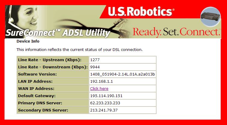

    Witam posiadam od niedawna usługe Netia net24 predkość łącza 8Mbit/s.Usługa miała być założona na LLU czyli po urządzeniach NETII ale prawdopodobnie hula na urządzeniach TPSA (ustawienia VPI=0 VCI=35 na VPI=8 VCI = 35 usługa nie działa). Używam własnego routera US robotics 9105. Problem polega na tym iz nie otwierają sie niektóre strony www. Dla testu wyłączony firewall - bez zmian, upgrade firmwareu routera na najnowszy - bez zmian. Problem na różnych przeglądarkach firefox, opera, K-meleon.Testowane także na linuks ubuntu live. Zawsze są problemy z www.nasza-klasa.pl z pozostałymi bywa tak, iż otworzy sie strona główna a linki na stronie nie działają. Czasem np strona elektrody działa szybko i bezproblemowo. Co ciekawe nasza klasa otwiera sie najlepiej(ale tez nie do końca) na najnowszej wersji opery 10.50. Parametr MTU (ustawienie dostępne w najnowszym firmware routera) ustawione zgodnie z sugestią providera na MTU=1492. Na próbe włączam serwer proxy w3cache.pl ale bez rezultatu a nawet jest gorzej.
    ping do www.nasza-klasa.pl
    Badanie www.nasza-klasa.pl [195.93.178.6] z użyciem 32 bajtów danych:
    Odpowiedź z 195.93.178.6: bajtów=32 czas=15ms TTL=54
    Odpowiedź z 195.93.178.6: bajtów=32 czas=19ms TTL=54
    Odpowiedź z 195.93.178.6: bajtów=32 czas=40ms TTL=54
    Odpowiedź z 195.93.178.6: bajtów=32 czas=29ms TTL=54
    Parametry linii odczytane z routera:
    downstreem / upstream
    SNR Margin (dB): 11.8 / 6.0
    Attenuation (dB): 31.0 / 17.0
    Prosze o pomoc w rozwiązaniu problemu (kontakt z netią jest utrudniony i cieżko się cos od nich sie dowiedzieć) moze Wy bedziecie miec jakies pomysły :) a ja przy okazji czegos nowego sie naucze :)
    Pozdrawiam Michał.

    Dodam jeszcze parametry ADSL odczytane z routera moze pomogą one w analizie tematu
    Internet Netia 8Mbit/s problem z otwieraniem stron www
    Z pozdrowieniami
    Michał.

    Kolego @terrade właśnie ból w tym ze robotics 9105 nie obsługuje standardu modulacji ADSL2+ to co mozna ustawić :
    DSL Settings
    Select the modulation below.
    Auto Mode (G.Dmt, G.lite or T1.413)
    G.Dmt / G.lite
    T1.413
    G.Dmt
    G.lite
    I teraz powiem wam najciekawszą rzecz zaprosiłem do siebie kumpla z notebookiem by przetestować łącze. Odpalamy windowsa, firefoxa - szok - strony chodzą pieknie - to sobie myslimy że to wina leży po stronie komputera. Odpalamy linuksa na tym laptopie, firefoxa ta sama bajka ładują sie tylko strony główne a odnośniki do tematów juz nie :( i bądź tu mądry :(

    No ten router jest starszy i nie ma modulacji adsl2+ mimo tego na G.DMT synchronizuje sie poprawnie mam usługe 8Mbit/s a synchronizacje jak w którym poście wyżej.
    Sam jeszcze mam wątpliwosci czy ten router nie jest za stary i problemy nie są związane z brakiem modulacji adsl2+. Tylko dlaczego internet poprawnie chodzi kumplowi na laptopie i na win xp ?
    kolega @terrade napisał :"1.Sugeruję się, bo niemal zawsze oznacza że to nie jest ADSL2+ (ale ADSL1), choć wiem że routery potrafią przekłamywać."
    w moim przypadku jest to adsl 1 (pasmo do 1.1Mhz) bo czytałem w parametrach technicznych ze router chodzi do max 8Mbit/s.

    Chciałem wam powiedziec,że problem rozwiązałem, powodem nieotwierania sie stron był leciwy juz router robotics 9105 który przy neostradzie 1Mbit/s chodził rewelacyjnie (0 zawieszen - bardzo stabilny) zmieniłem go na speedtouch 608 WL nowszy chodzący w systemie ADSL2+ który widac ma "to cos" co pozwala ,że strony otwierają sie na moim komputerze juz bez wiekszych problemów.
    Nie chce narazie zamykac tego tematu ,bo "mój przypadek" jest dosc ciekawy i moze ktos sie pokusi o komentarze i wyjasnienia dlaczego takie problemy u mnie wystąpiły.
    Moze nasuną sie jakies ciekawe wnioski.

    Miałem starszy router bo 9105 roboticsa z początku miałem problemy z ruchem w góre sieci i nie mogłem wykonac pełnego testu na http://www.speedtest.pl/ ale wyłączyłem firewall i poszło. Transfer na moim routerze pokazywał prawidłowo także wg mnie u Ciebie nie jest to problem routera tylko wykreowanej przez nich usługi ale juz na styku do sieci szkieletowej (błędna autentykacja - na niższą predkosc) na dslamie usługa jest wykreowana prawidłowo, ponieważ modem w routerze zsynchronizował sie na prawidłowych predkosciach.
    Może byc problem ,że sypią sie błędy na linii odczytaj parametry lini i zrób test ber na dsl, ale mysle ze to mniej prawdopodobne - czepiałbym sie tego iż usługa jest nieprawidłowo wykreowana w wyższych warstwach -hasło autentykacyjne wygenerowane jest na niższa predkosc.Ewentualnie mają w Twoich okolicach zapchaną siec szkieletową.
    Na starych routerach mogą byc problemy z otwieraniem niektórych stron i odnośników na stronach i wtedy pomaga (mnie pomogła) wymiana routera na nowszy z modulacją ADSL A2P
    Ostatecznie (po moim zastanowieniu sie) zeby mieć spokojne sumienie pożycz od kogos nowy router z ADSL2+ , bo faktycznie różne numery mogą sie dziac u mnie przypadek był tak jak powyżej a u Ciebie moze sie inaczej objawiac :) .
    Pozdrawiam Michał.

    statistic ->ADSL pod dużym oknem przycisk ADSL ber test
    Jeszcze dodam od siebie,że mimo tego iż pracowałem w temacie ADSL pare lat, mój problem opisany powyżej "położył mnie na łopatki" psioczyłem na NETIĘ ze to ich wina, najpierw ze nie ma ruchu wychodzacego -okazało sie ze blokował firewall , potem ze strony sie nie otwierają - wina starego routera. Zaznacze, ze wczesniej miałem neostrade 1Mbit/s i ten sam komputer, system i router i wszystko chodziło cacy.
    I ostatecznie jednak okazało sie (zasadniczo po zmianie routera) ze wina lezy po mojej stronie i teraz net chodzi tak jak powinien.
    Jednak przy starym routerze transfer przy testach predkosci oraz ping był ok.
    Dlaczego prowadze taki wywód, ano dlatego ze trzeba brac wszystkie możliwosci pod uwage i wszystko na spokojnie posprawdzac. Jest to zagadnienie dosc złożone jak widac a nerwy niestety nie są dobrym doradzcą. Mimo tego NETIA jest firmą swiadczącą Tobie usługę i nawet reklamują sie ze 24H na dobe są do Twojej dyspozycji, wiec nie krępuj sie dzwoń i pytaj - to twoje prawo a ich obowiązkiem jest Tobie pomóc. Jeśli przyjdą do domu z kompem to niech sie włączą swoim sprzetem począwszy od modemu do kompa włącznie i niech udowodnią ci predkosc transferu twojego dostepu do netu.
    Pozdrawiam Michał.
