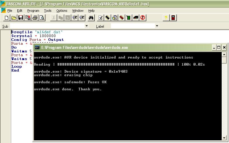

    Posiadam programator USBasp napisałem taki program w BASCOM aby migał diodą LED. Niestety nie działa (Mam zainstalowany AVRdude). W czym problem??
    $regfile "m16def.dat"
    $crystal = 1000000
    Config Porta = Output
    Porta = &B11111111
    Do
    Waitms 500
    Porta = &B11111110
    Waitms 500
    Porta = &B11111111
    Loop
    End

    Okno po wysłaniu programu:

    Dlaczego w oknie avrdude nie ma nic o "writing ok" ? Może złe makro do avrduda w ustawieniach Bascoma ?

    Zobacz co napisał Kabuto15. Z zrzutu który dodałeś wynika że w ogóle nie programujesz układu. Bo taki program MUSI działać.
    Inicjujesz, odczytujesz (chyba tylko sygnaturke), po tym masz wymazywanie pamięci i koniec. A gdzie zapis i weryfikacja?
    Jak korzystasz z avrdude? Masz wersje bascoma która go obsługuje? Czy sam wpisałeś komendę w ustawieniach zewnętrznego programatora? Jeśli tak to pokaż :)

    W Bascom podałem ścieżkę do AVRdude i taki parametr:
    -p m16 -c USBasp -e -V flash:w:”{plik}”:a
    Tylko o co chodzi z tym słowem "plik" coś tam trzeba wpisać??

    -p m16 -c USBasp -e -U flash:w:”{FILE}”:a

    Problem ustąpił po wpisaniu parametrów w następującej postaci:
    "avrdude" -p m8 -c usbasp -U flash:w:"{FILE}":a -U flash:v:"{FILE}":a
