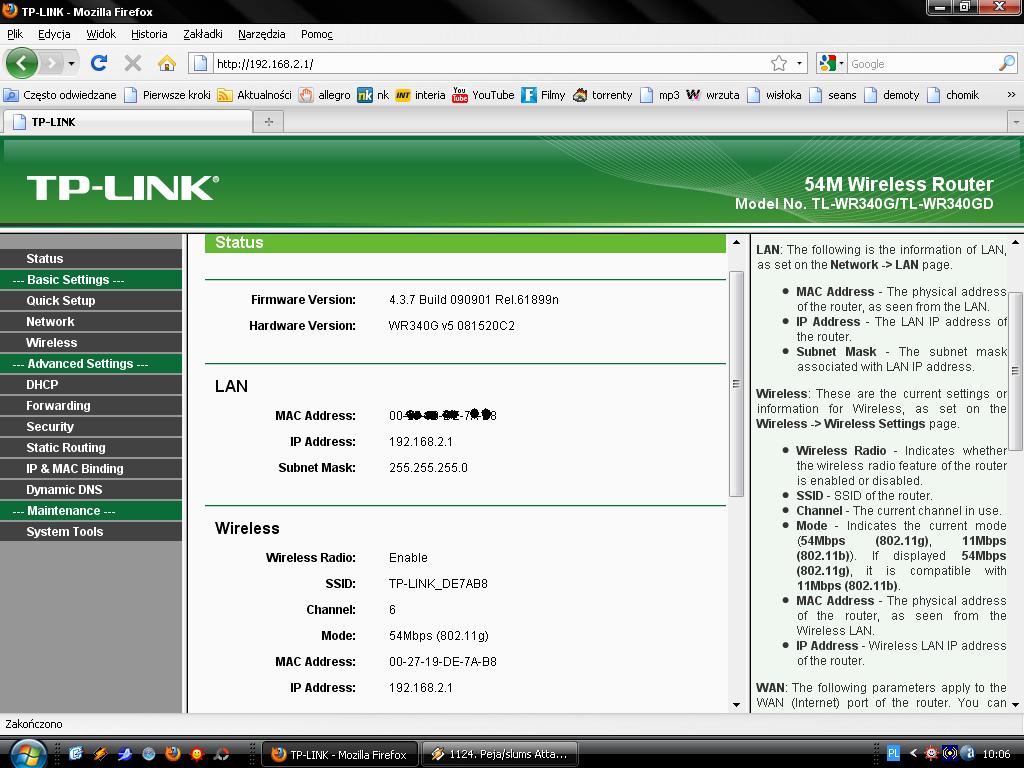

    Witam !
    Nie dawno podzieliłem moje łącze internetowe 1 mb/s z multimedii na 2 komputery routerem TP-LINK kablem LAN...
    Troche było bawienia z tym aby to wszystko zaprogramowac aby internet dzialal na 2 komputerach...
    Wszystko niby dobrze zrobilem i chodzi lecz niestety gdy siedze na jednym komputerze i uzywam internetu to na drugim kompie w tym samym czasie praktycznie nie da sie przegladac stron www.
    Wiem ze tego typu dzielenie laczy jest czesto uzywane i wiem rowniez ze u wiekszosci osob to chodzi ladnie i szybko.
    Prosilbym o pomoc co moglbym w takiej sytuacji zrobic...
    Slyszalem ze w tp potrzebna byla jakas dodatkowa konfiguracja w przypadku dzielenia lacza przez router, lecz czy w multimedii rowniez tez jest taka opcja?
    Moze taka konfiguracja by pomogla i na czym by ona polegala?
    Z gory dzieki
  • #3 7822099
    dajvi
    Posty: 25
    Ocena: 5
    A więc dwie fotki z menu konfiguracji routera tzn calosc jaka zostala zaprogramowana...
    internet podzielony na 2 komputery- wolne polaczenie
    Niby wszystko ok zreszta robilem ta konfiguracje z pomoca tego forum...

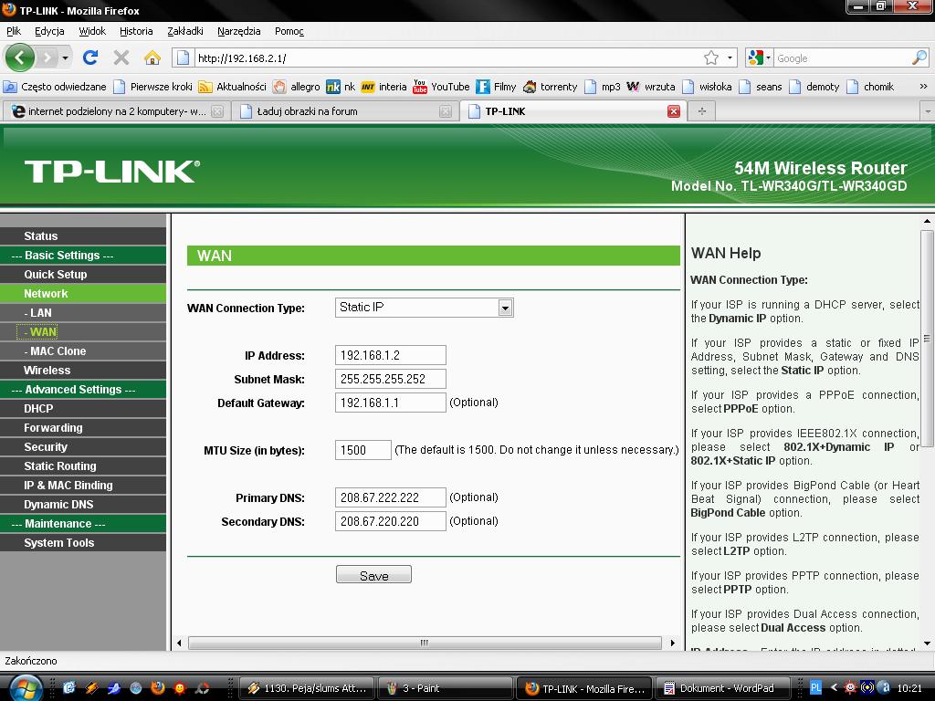

    sorry z tego wszystkiego sie juz zamotalem i zle fotki wystawilem...
    a wiec DHCP i WAN:
  • #7 7822600
    dajvi
    Posty: 25
    Ocena: 5
    szczerze to nie mam pojecia jakie powinno byc MTU dla multimedii moze wy cos o tym wiecej wiecie...?
    a co do DNS-ów w DHCP to nie odczulem znacznej zmiany w szybkosci lacza gdy je wpisalem...
    Moze problem tkwi w czyms innym?
