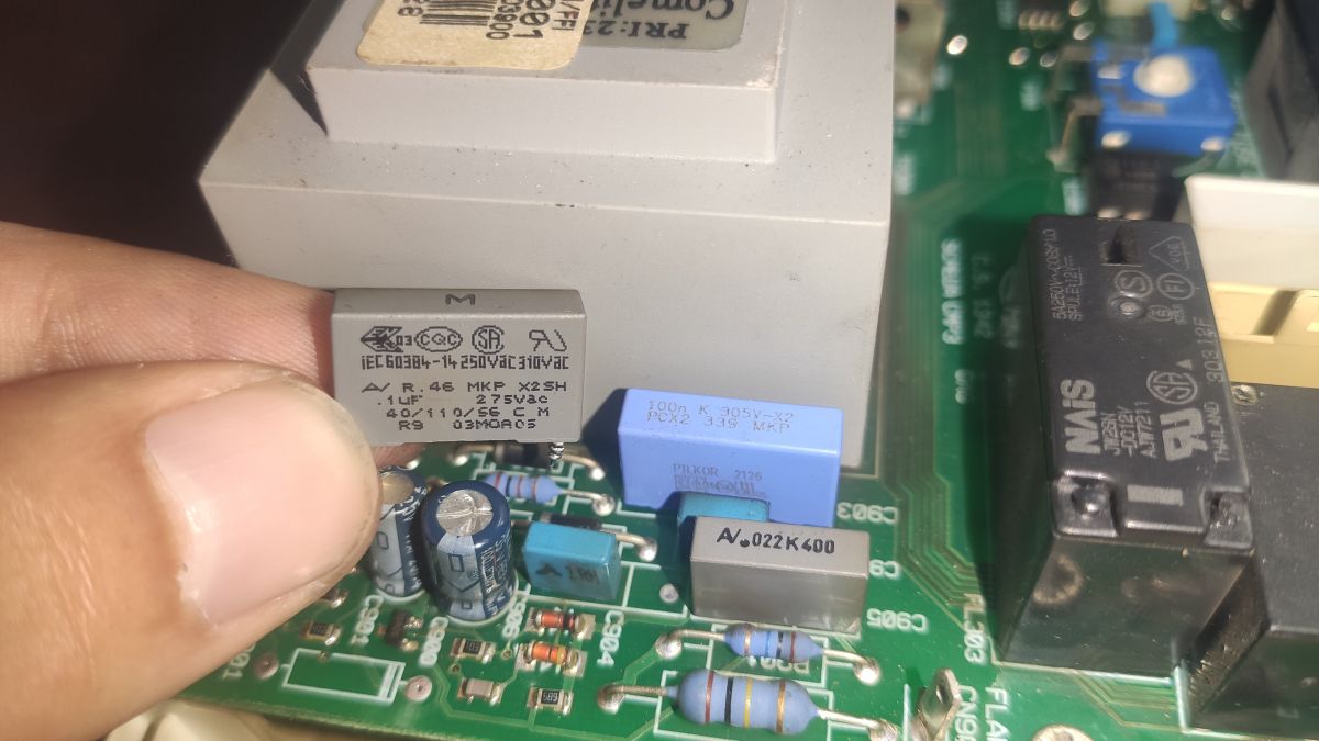

    Niedawno w kotle Ariston Uno miałem nasilający się z czasem problem wchodzenia w blokadę, z zapaloną czerwoną diodą. Podczas pracy słychać było przeskoki iskry pomimo działającego palnika. Powodem był niesprawny układ jonizacyjnej kontroli płomienia, dokładnie zaś kondensator MKP 0,1uF ~275V, który w bardzo znacznym stopniu utracił pojemność. Kondensator ten jest oznaczony jako C903 i znajduje się na płycie sterownika poniżej transformatora. Po wymianie kondensatora problem ustąpił.

    Jesteś moim bohaterem! Miałem identyczny problem z kotłem ariston ACQUA MGENUS PLUS. Iskrownik mimo zapłonu nadal podawał iskrę a po pewnym czasie wyświetlał się błąd P 01. dwóch fachowców go oglądało, jeden zabrał płytę do elektronika, widać że wymienili kilka kondensatorów ale to wspomniany tutaj był powodem kondensator MKP 0,1uF ~275V, Po 18 latach zwyczajnie utracił wymaganą pojemność. Dość łatwo zdiagnozować ten problem ( jak już się wie dzięki ar_j :) ) gdyż do wyskoczenia błędu i przerwania pracy potrzeba coraz więcej czasu im dłużej piec jest włączony ( ja radziłem sobie w zimę wypinając go z sieci ) Z racji małej dostępności wspomnianego komponentu wymieniłem go na MKP 0,1uF ~305V, również działa bez zarzutu. W moim piecu był oznaczony jako C903 Ariston uno 24 mi -zapalnik się nie wyłącza i wyskakuje błąd

    Miałem dokładnie taki sam problem ze swoim kotłem Ariston UNO - do wczoraj. Dzięki wielkie za podpowiedź, po wymianie tego kondensatora problem zniknął. Dodam jeszcze, że jako pierwsze wyczyściłem elektrody jonizacyjne na błysk jak ktoś wyżej sugerował oraz zamieniałem przewody we wtyczce, jednak nic to nie pomogło.
