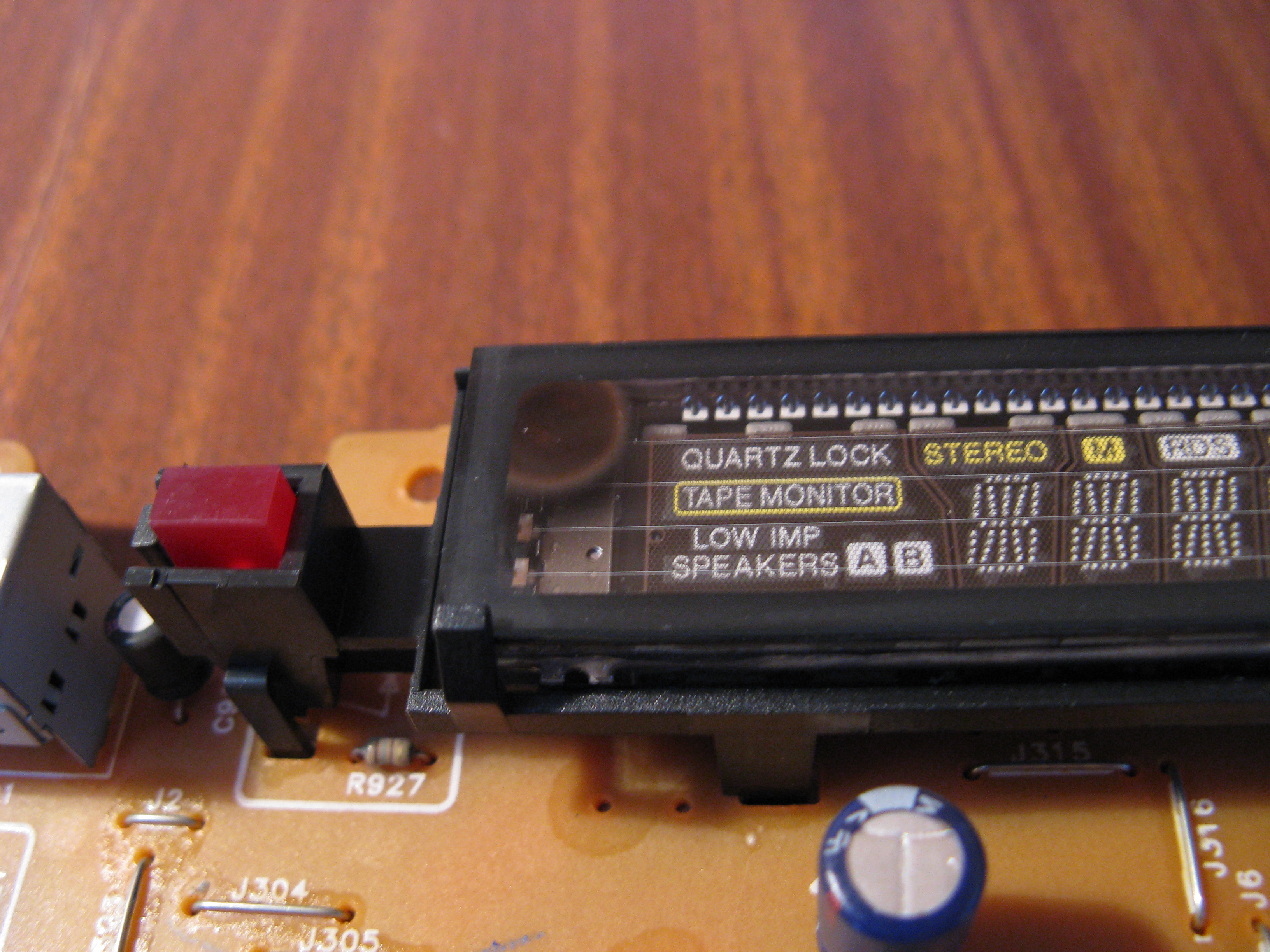

    mam problem z amplitunerem technicsa, mianowicie po paru minutach działania wyświetlacz się wyłącza. Muzyka gra normalnie, ale nic nie pokazuje się na ekranie.
    Po zdjęciu obudowy widac niepokojący ślad przypalenia:
    Technics SU-EX500 - wyświetlacz gaśnie po kilku minutach, ślad przypalenia
    i pytanie: czy to się jeszcze da naprawić czy w grę wchodzi tylko wymiana wyświetlacza lub pogodzenie się z problemem? i co się z nim stało, że takich "wypieków" dostał?

    Na 99 % to nie wyświetlacz :)

    Sprawdź minusowe zasilanie displaya tj ok. -25V.Między skrajnymi nogami ok.4,4V zmiennego.Ściągnij schemat i do miernika.Przypalenie jest technologiczne.Nie jest uszkodzeniem.
