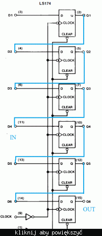

    radziu88
    Posty: 56
    na podstawie
    Link
    stworzyłem taki schemat
    Jak zbudować 6-bitowy rejestr szeregowy w prawo na 74LS174 i bramkach?
    I tu moje pytanie czy spełnia on założenia z pierwszego postu ??
    IN - wejście szeregowe powinno być przy D1
  • #4 7878054
    Paweł Es.
    Posty: 6981
    Pomógł: 1236
    Ocena: 693
    Jest dobrze ale zadanie jest podejrzanie proste !
    Czy w zadaniu jest powiedziane jak masz wprowadać dane do rejestru ?
    Szeregowo czy równolegle, bo zalecany układ 74LS157 (mux 2 na 1) sugeruje na równoległy zapis a potem przesuwanie ..

    No tak, tyle, że w pierwszym tekście pokręciłeś układ LS157 <> LS175 ;)
    To jak na razie rozwiązałeś zadanie.

    oho już poprawione .
    teraz jeszcze jedno pytanie .
    taki rejestr przesuwa informacje w prawo (czyli od wejścia do wyjścia jak rozumiem)
    a co z rejestrem przesuwającym w lewo ??

    Robi się to tak samo tylko przerzutniki są łączone w odwrotnej kolejności.
