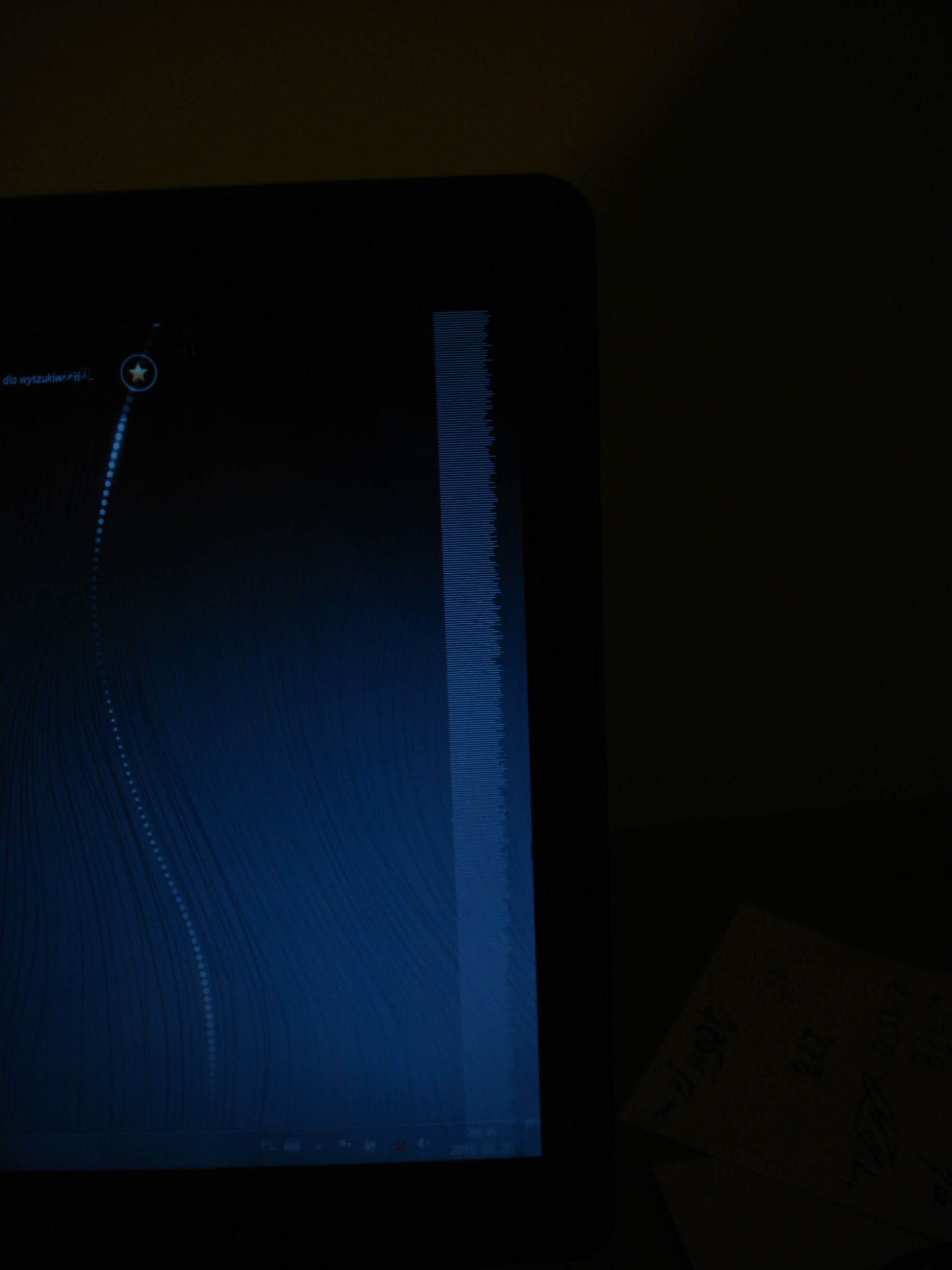

    Witam. Kupiłem wyżej wymienionego lapka, jednak zaraz po zainstalowaniu Windowsa po prawej stronie ekranu wyskoczył lecący z góry na dół kropkowany pasek, nie szerszy niz 5cm. Nie mogę go usunąć jest on jakby nad myszka gdy przesuwam ja tam. Nie wiem czym jest to spowodowane ani co to jest. Z góry byłbym wdzięczny za pomoc.

    vogelek23 napisał:
    Wygląda to na usterkę matrycy.
    Dla pewności załącz zdjęcia tego paska.
    Proszę. Miałem takie przeczucia, że to może być uszkodzenie matrycy.

    #4 7886750
    Setarkos
    Posty: 393
    Pomógł: 19
    Ocena: 16
    jak byk jest to uszkodzenie matrycy
    dla całkowietej pewności mozesz złapać za górne rogi obudowy matrycy i delikatnie wygiąć w łuk do przodu do tyłu i jeśli coś beżie się zmieniąc to już masz calkowitą pewność
  • #5 7887563
    DarthStan
    Posty: 16
    Dzisiaj byłem oddać do reklamacji sprzęt, przyjeli i mam czekać do 7 dni, najprawdopodobniej zostanie wymieniony na nowy. Wszystkim dzięki,. Temat do zamknięcia.
