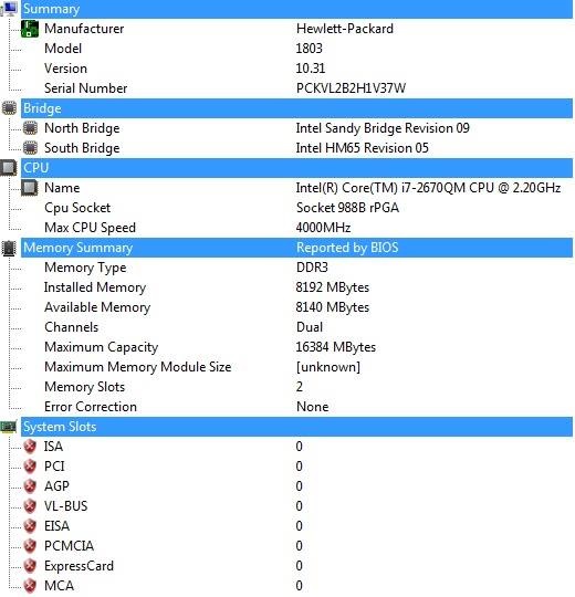

    Wszystko na screenie:

    Na mainboard nic nie napisano?
    Jaki procek , mostek North i jaka zewnętrzna grafika ?
    ________________
    Te lepsze HP DV7-.... bywał na płytach opisywanych jako
    DAUT1AMB6E1 czyli Quanta UT1 na AMD
    North RX781 (215-0674034)
    South SB700 (218S7EBLA12FG
    Link_czytaj
    Bywały i na Intelu czyli dalej Quanta LX67
    mainboard DA0LX6MB6F2
    North BD82HM55
  • #7 13460171
    domin131415161718
    Posty: 45
    Ocena: 6
    Info o procku i mostku masz na screenie natomiast grafika to HD6770M.
    Niestety mainboard czyściutki ;/

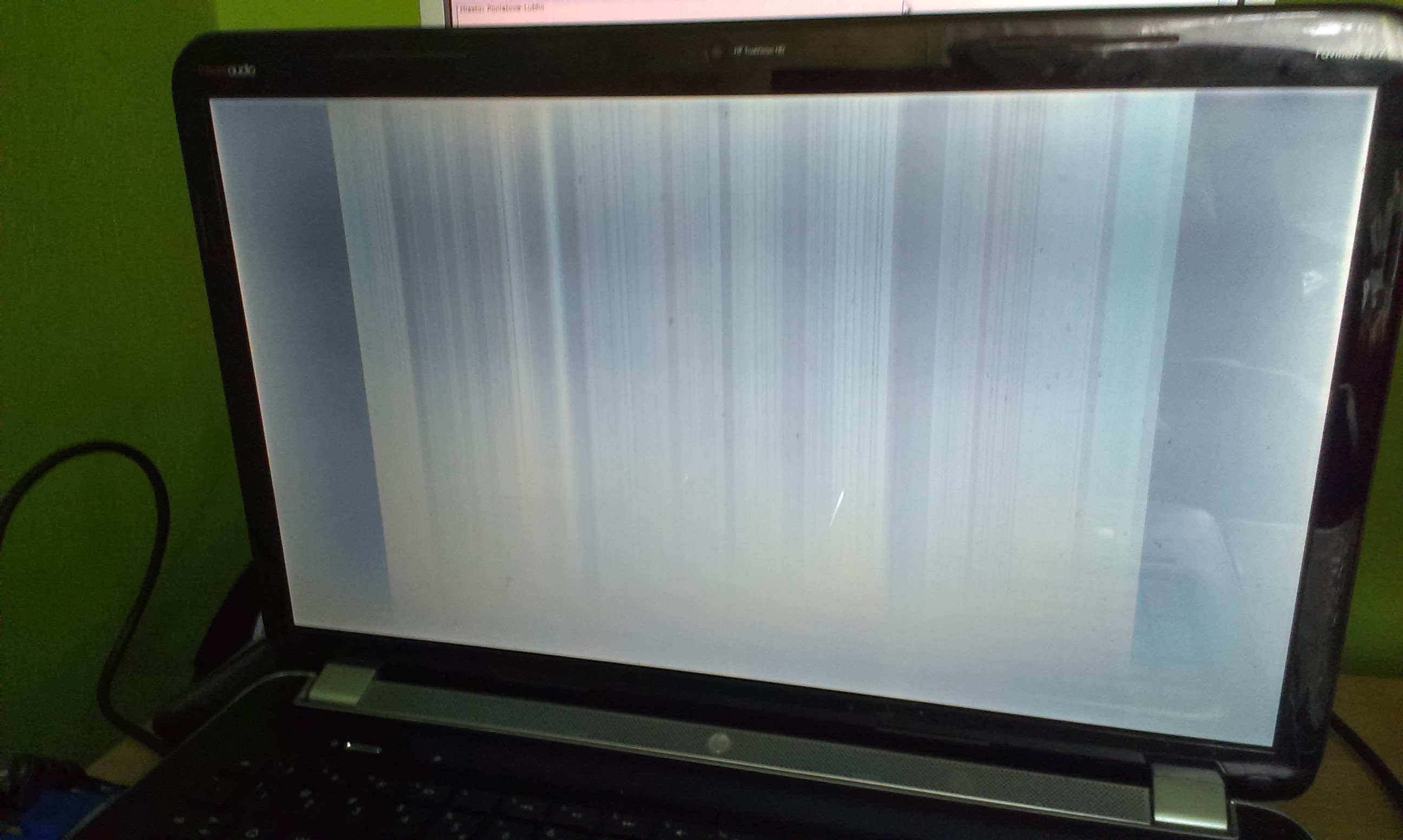

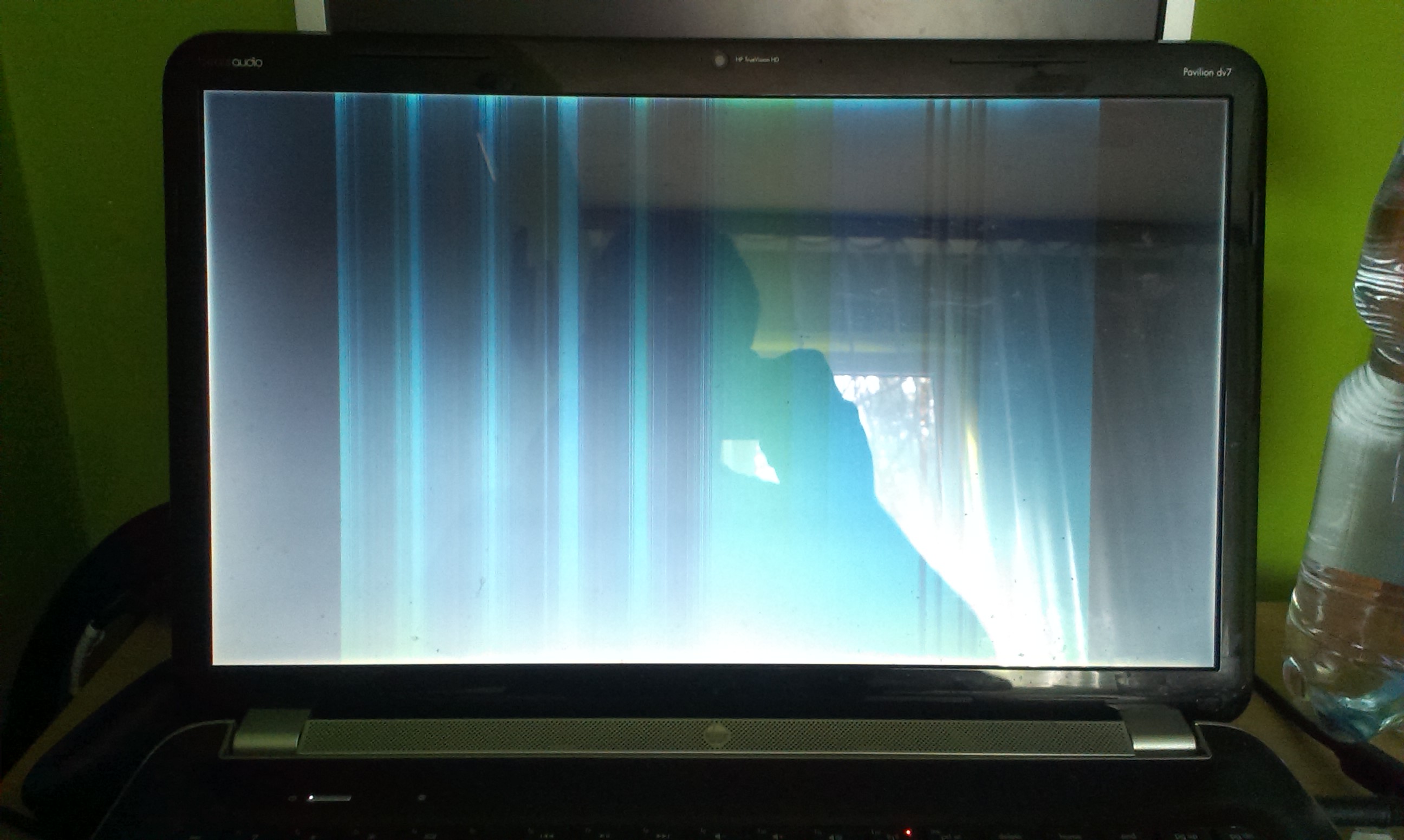

    Zdjęcia pasów na matrycy:
    HP Pavilion DV7-6b40ew, pasy na ekranie (na zewnętrznym monitorze ok) HP Pavilion DV7-6b40ew, pasy na ekranie (na zewnętrznym monitorze ok)
  • #10 13465352
    Johnycompl
    Posty: 68
    Pomógł: 8
    Ocena: 4
    Wg. mnie to bym zaczął od podmienienia LCD, ale w 70% sa winne kable od LCD. - sadząc po tych zdjęciach
