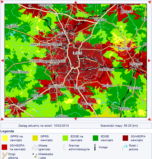

    jestem użytkownikiem iPlusa, jednak internet w żadnym stopniu nie spełnia moich oczekiwań. Otóż mieszkam poza centrum, w związku z czym mam dość słaby zasięg (2 lub 3 kreski na 5 możliwych). Korzystam wówczas z usługi EDGE. Mój modem to Huawei E220.
    Czy kupno nowego modemu może polepszyć moją sytuację? Istnieje możliwość dokupienia do tego modemu jakieś zewnętrzenej anteny aby zniwelować problem związany z zasięgiem? Chciałbym aby wykrywało mi sieć 3G lub HSDPA (w moim miejscu zamieszkania jest ona dostępna). Chciałbym również aby nie wiązało się to z kosmicznymi sumami pienięznymi. Proszę o pomoc.

    Kup lub zrób antenę - szczegóły na www.bez-kabli.pl - mnóstwo wątków na ten temat.

    Niby jest dostępny 3G/HSDPA, jednak aby mi wykryło taką usługę, muszę wystawiać modem na dach, co jest dość uciążliwe...

    W sieci jest opis jak dostać się do złącza anteny zewnętrznej w tym modemie - trzeba zdjąć obudowę i traci się gwarancję . Można zakupić jeden z innych modeli z gniazdem na wierzchu i dokupić jedną z anten ze sklepu http://www.dipol.com.pl/
    Ten temat był wielokrotnie opisywany na forum i w całej sieci .
