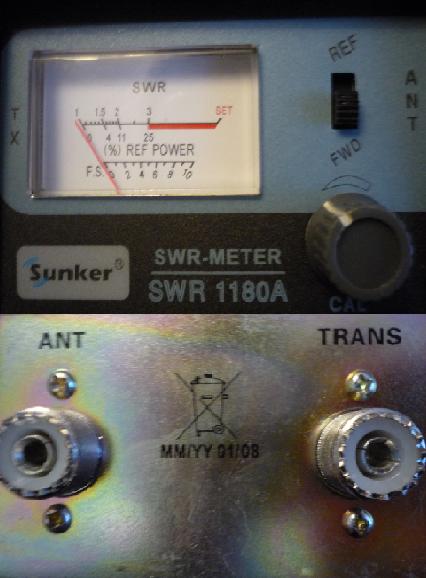

    Kupiłem ostatnio SWR i chciałem dostroić sobie CB i mam z tym mały problem, a mianowicie:
    po podpięciu anteny, radia i reflektometru, ustawiłem przełącznik miernika w pozycji FWD i po naciśnięciu przycisku nadawania wykalibrowałem pokrętłem CAL na koniec skali.
    Następnie przełącznik ustawiłem w położenie REF i po naciśnięciu przycisku nadawania w mikrofonie wskazówka wychyla się poza skalę („do oporu”). Dzieje się tak na wszystkich kanałach.
    Jeżeli robię wszystko tak samo jak opisałem wyżej z tym że kalibruje gdy przycisk jest w położeniu REF i odczytuję pomiar gdy przycisk jest w położeniu FWD to otrzymuje takie wyniki:
    Kanał 1 - 1,8
    Kanał 20 - 1,1
    Kanał 40 - 1,00
    Czy to możliwe że z miernikiem jest „coś nie tak” odwrotnie naniesione oznaczeni FWD<->REF, REF<->FWD.
    (CB podpięte oczywiści do TRANS a antena do ANT)
    Marek_kkk padłeś ofiarą Chińskiego "lutowacza", który pomylił (kabelki) pomiędzy [Padającą z Odbitą].
    Wyjściem z problemu jest - rozebranie reflektometru - i zamiana przewodów wychodzących z płytki pomiarowej.
    Masę zostaw jak jest a przewody (dwie sztuki) zamień miejscami. I po problemie.
    Coraz częściej wyroby "made in China" (przechodzące kontrole jakości) tak mają.
    W mojej "działalności" (nie CB) w reflektometrach zauważyłem, że nawet wyroby [USA i EU -podobne] a wykonane w Chinach, zdarzają się pomyłki w lutowaniu przewodzików. :D
