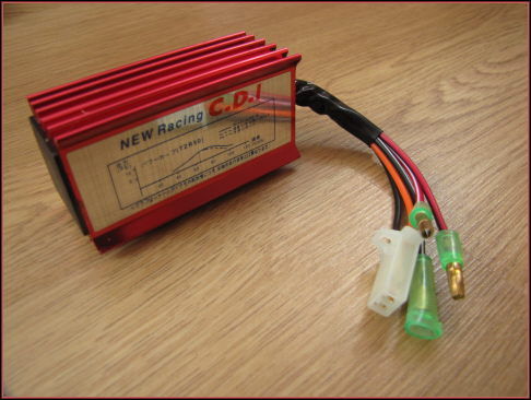

    Witam poszukuje schematu typowego modułu CDI Chińskich skuterów 2t 6 pinowych, 2 wtyczkowych
    np Typu Racing jak na foto poniżej
    Albo niech przynajmniej niech ktoś na tym foto napisze który pin wychodzi do czego
    cewka
    masa cewki
    impulsator
    zasilanie cewki magneta
    wyłącznik zapłonu
    Schemat modułu CDI Chiński Skuter 2T 6 pinów, 2 wtyczki
    Będę bardzo wdzięczny

    Pinout jest identyczny jak w skuterach 4T z tą różnicą że często spotykałem się z impulsatorem z osobnym przewodem masowym podłączonym do masy modułu - piny 3 lub 5.
    1 - zasilanie
    2 - gaszenie
    3 - masa
    4 - cewka WN
    5 - masa
    6 - impulsator

    Kostka, czarny - masa
    Kostka, pomarańczowy - cewka WN
    Czarno-biały - gaszenie
    (teraz tutaj nie jestem w 100% pewien)
    Czerwono - czarny - zasilanie CDI
    Czerwono - biały - impulsator

    Zasilanie - jest to zasilanie z akumulatora +12VDC czy zasilanie z cewki prądem przemiennym ?
    Gaszenie - silnik gasi się po zwarciu do masy ?
    Cewka WN wyjście imulsów "minusowych" ?
    Imupulsator - indukcyjny czy zwiera do masy (popularne platynki) ?
  • #13 8408577
    mulek
    Posty: 574
    Pomógł: 105
    Ocena: 169
    Zasilanie jest z cewki,
    silnik gaśnie po zwarciu do masy,
    cewka WN to wyjście na cewkę wysokiego napięcia, która to zasila świecę,
    impulsator jest indukcyjny.
