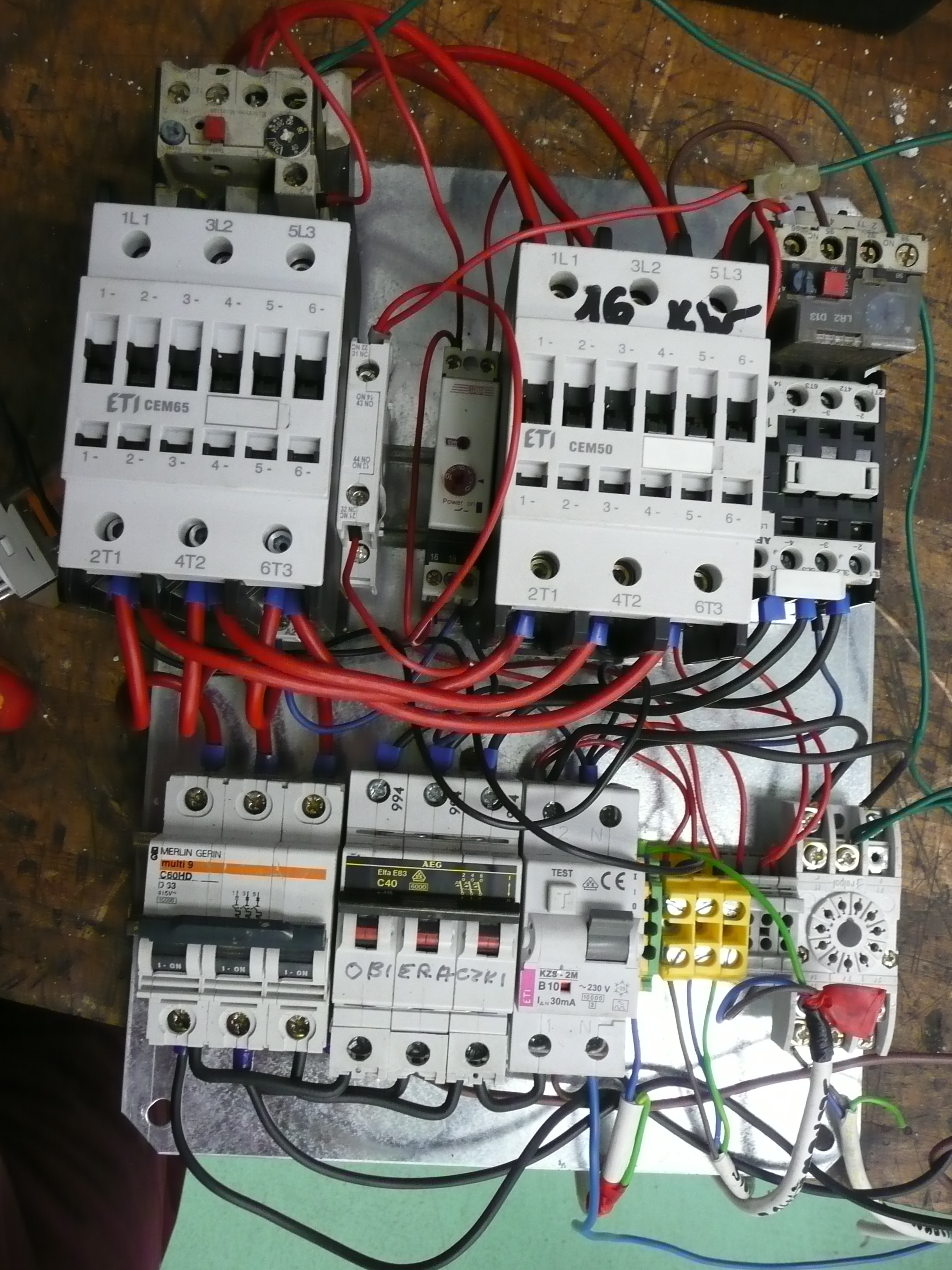

    Mam jeszcze pytanie dotyczące sterowania powyższym silnikiem 16KW. Tak jak widać na załączonym zdjęciu zasilanie podane jest na pierwszy bezpiecznik od lewej strony a następnie wchodzi od dołu na styczniki, które są zmostkowane zarówno na dole jak i na górze. Zasilanie do silnika wychodzi z prawego stycznika od góry.
    Moje pytanie jest takie: po co są połączono oba styczniki równolegle, czemu to ma służyć bo nie bardzo rozumiem co miał autor na myśli robiąc płyte w ten sposób? Może być tak że jeden stycznik był za mały do tego silnika i stąd zastosowane są dwa?

    Witaj kolego. Silnik 16 kW /jeśli jest typowy to 15 kW/ powinien być uruchamiany za pomocą przełącznika gwiazda - trójkąt aby ograniczyć prądy rozruchowe. Jednak z twojego zdjęcia wynika ze jest uruchamiany bezpośrednio. Stycznik w środku jest zmostkowany z drugim w taki sposób że pominięto termik więc w przypadku przeciążenia nic go nie wyłączy i może spowodować spalenie silnika.

    Dobrze napisał mój poprzednik że tak duży silnik powinien być załączany przez przełącznik γ,Δ. To zdjęcie na pewno nie przedstawia automatycznego przełącznika γ,Δ ,bez sensu jest to połączenie z góry pierwszego stycznika do góry drugiego stycznika.Pracą pierwszego stycznika sterował przekaźnik czasowy (załączał go lub wyłączał po odliczeniu nastawy czasu),chyba ktoś modyfikował te podłączenia , jeśli możesz to zrób fotki tabliczki znamionowej i wnętrza puszki zaciskowej.

    Ten silnik nie może pracować w trójkącie, to wszystko już jest zawarte w tym co napisał kolega MABI66:
    mam silnik 16 kW; 230/400V; 30,5A; cosΦ 0,90; 1410 1/min.
