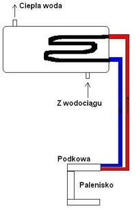

    Witam mam taki problem. Chodzi o to, że mam stary piec i zainstalowana jest tam podkowa i woda grzeje się z pieca kaflowego (poniżej schemat jak mam teraz zrobione). Problem jest taki że jak pale w piecu to woda nie może się zagrzać bo Ciągle miesza się z zimną wodą. Jak zakręcę zawór na dojściu zimnej wody i będę palił to chwila i woda się zagrzeje. I właśnie tak pomyślałem że jak by dał zawór bezpieczeństwa przed bojlerem i zawór zwrotny żeby woda się nie cofała i żeby się nie mieszała to problem to rozwiąże. I czy można tak zrobić jak jest na schemacie?

    To jest tak jak narysowane czyli bez naczynia i właśnie jest to tak zrobione że jak zakręcę zawór na dojściu zimnej wody z wodociągu to rura ta od podkowy co idą do zbiornika to robią się ciepłe i woda w bolerze robi się ciepła. A jak woda z wodociągu jest odkręcona cały czas to woda się nie grzeje jest taka letnia. I dlatego postanowiłem zrobić tak jak na schemacie. Ale chciałem najpierw upewnić się czy tak można

    W żaden sposób nie można użytkować takiego układu. Solidne napalenie w piecu może spowodować wybuch instalacji pomiędzy podkową i boilerem.
    Należy dołożyć naczynko wzbiorcze i przerobić układ na otwarty. Przed boilerem oczywiście zawór zwrotny, zawór bezpieczeństwa również.

    Przepraszam ale jest mały błąd źle narysowałem schemat. Zrobione jest tak jak poniżej w miniaturce. Czyli zrobię tak jak wcześniej napisałem zawór zwrotny i zawór bezpieczeństwa czyli wszystko jest teraz jasne. Jeszcze raz przepraszam za błąd

    Sprawdź szczelność wężownicy bo to tak wygląda jak pisałeś ze przy zamkniętym zaworze grzeje a przy otwartym nie więc prawdo podobnie jest dziurawa wężownica i jak jest otwarty zawór z sieci wodociągowej to w bojlerze jest większe ciśnienie a z rysunku masz w system grawitacji i przy tym ciśnieniu grawitacja nie da rady więc w skrócie sprawdź szczelność wężownicy i najważniejsze załóż zbiornik wyrównawczy
