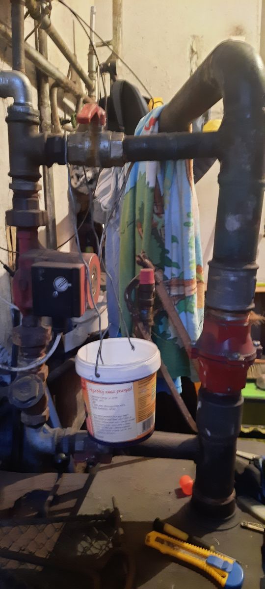

    Czy w mojej instalacji wystarczy zamknąć zawór górny nad pompką , aby gorąca woda nie szła na grzejniki tylko nagrzewała boiler zawieszony wyżej?
    Dzięki za odp.

    Masz zamknięty, wiec o co chodzi?

    Na tym zdjęciu nie wiadomo, o co chodzi, więc ciężko odpowiedzieć.

    Ten zamknięty zawór, to chyba obejście pompy, ale też nie do końca wiadomo, bo coś tam idzie jeszcze w lewo nad pompą. Zobacz, jaka tam jest rurownia na ścianie.

    Tak jest zamknięty ale chyba przepuszcza bo za nim w prawo rura jest gorąca.
    A w lewo za nowym kolankiem idzie ciepła woda do bojlera na ciepłą wodę.

    Nic nie przepuszcza. Ciepło z kotła idzie bezpośrednio do góry, a w lewo jeśli jest włączona pompa, a twierdzisz, że tam jest odejście na bojler, to będzie on grzany. Przy wyłączonej pompie, skutek grzania może być kiepski, albo wcale.Ktoś to głupio wymyślił.

    Acha, czyli co można zrobić, żeby ciepło nie szło na grzejniki? Głupio zrobione, bo te rury mają ponad 30 lat.

    Głupio zrobione, ale odejście na grzanie bojlera, jeśli jest tak jak piszesz, natomiast co zrobić, żeby grzejniki nie grzały? Zakręcić zawory na grzejnikach, albo wmontować gdzieś zawór główny. Gdzie ?to trzeba więcej oglądnąć.

    Ja to widzę jeszcze inaczej. Skoro zawór na górze jest zamknięty, a pompa włączona, to którędy idzie na grzejniki? Ano przez ten czerwony zawór różnicowy, który przy włączonej pompie nie powinien się otwierać.

    No właśnie pompka jest włączona na 3 bieg i na pewno działa zawór górny jest zamknięty - więc główna rura nie powinna teoretycznie być gorąca . Więc zachodzi pytanie czy przepuszcza zawór który jest na zdjęciu zamknięty ( ten nad pompką) czy nie działa prawidłowo ten duży czerwony zawór?

    A jednak się, otwiera, bo pompa "działa ' tylko na obieg na bojler., a nie robi różnicy przepływów- przed i za zaworem różnicowym.

    Ale skoro pompa ciągnie wodę z kotła na bojler, to ta woda z kotła nie napiera od dołu na zawór różnicowy.

    Każda pompa jest ssąco-tłocząca. Przed pompą jest niższe ciśnienie, więc co otwiera zawór?

    Dodam tylko że przy zamkniętym zaworze tak jak na zdj. beczka z ciepłą wodą nagrzewa się szybciej ale grzejniki na dole są ledwo ciepłe na górze ciepłe, kiedy otworze zawór woda w boilerze nagrzewa się wolniej ale wszystkie grzejniki są gorące te na dole i na górze.

    To co zaobserwowałeś z grzaniem jest jak najbardziej prawidłowe, bo pompa przetłacza dużą ilość ciepłej wody, a woda do grzejników płynie wolniej, bo nie wymusza obiegu pompa. Przy wymuszonym obiegu w CO poprzez pompkę woda nie zdąży się schłodzić w grzejnikach więc grzejnik jest cały cieplejszy. Możesz grzać tylko ciepłą wodę zakręcając grzejniki, lub zakładając dodatkowy zawór na głównej rurze CO

    @balonika3 No tak, ale nie wiemy, czy @robsons23 ma kocioł starej , czy nowszej generacji, a moze ma zamiar zmienić na nowszy. A jak warunki pozwalają to można wyciąć kawałek rury zagwintować i wkręcić zawór.
